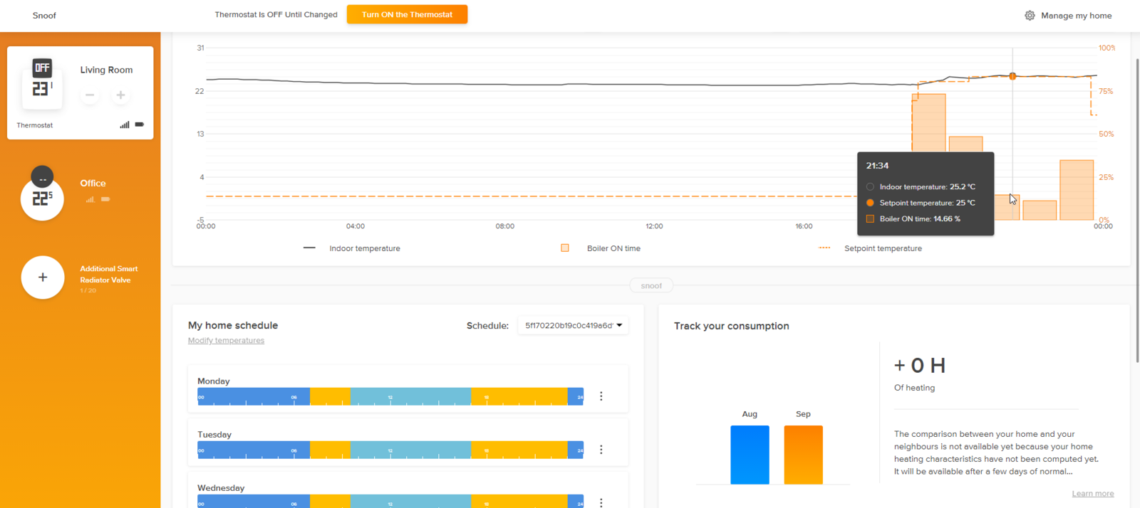

sndev Δημοσ. 23 Οκτωβρίου 2020 Δημοσ. 23 Οκτωβρίου 2020 (επεξεργασμένο) Στις 20/10/2020 στις 12:00 ΜΜ, johnieXoX είπε Ξεθάβω αυτό το παλιό θέμα μιας και είμαι στη γύρα για αγορά θερμοστάτη για ατομικό καυστήρα φυσικού αερίου. Ήμουν σχεδόν έτοιμος να παραγγείλω αυτόν Siemens REV24 - επώνυμος, αξιόπιστος, με PID για να υπολογίζει τη θερμική αδράνεια, βήμα μέτρησης ανά 0,2 οC κ.α.. αλλά, χαζός.. καμιά smart λειτουργία.. Αξίζει λοιπόν να πάω στον siemens, ή να πάω σε κάποιον πιο έξυπνο? η εξοικονόμηση που προσφέρει ο siemens αξίζει για καυστήρα πετρελαίου, αξίζει όμως και για φυσικού αερίου? μήπως η διαφορά στις καταναλώσεις, και κατά συνέπεια στις χρεώσεις, ανάμεσα σε αυτόν και κάποιον έξυπνο είναι αμελητέες, όποτε με βολέψει καλύτερα από θέμα λειτουργιών κάποιος έξυπνος? Το σπίτι είναι νεόκτιστο, και δεν έχω κάποια άλλη εμπειρία από καυστήρα φυσικού αερίου. ριξε μια ματια σε αυτο το οποιο ειναι σαφως πιο ακριβο ειναι smart με 0,1 βήμα μέτρησης αλλά το εχει σήμερα ο κοτσοβολος σε προσφορά από 180 σε 145 (netatmo = legrand ) https://www.kotsovolos.gr/air-condition-heaters/thermostates/139754-netatmo-θερμοστάτης-για-smartphones?cmicc=skroutz https://www.netatmo.com/el-gr/energy/thermostat αν το συνδυάσεις κ με τις βαλβίδες εχε υπόψιν σου οτι η καθε βαλβίδα παιζει ελλαδα 70-80 ε το παρακολουθείς απο κινητο η ονλινε Επεξ/σία 23 Οκτωβρίου 2020 από sndev
kostakiss Δημοσ. 24 Οκτωβρίου 2020 Δημοσ. 24 Οκτωβρίου 2020 On 23/10/2020 at 13:11, sndev said: ριξε μια ματια σε αυτο το οποιο ειναι σαφως πιο ακριβο ειναι smart με 0,1 βήμα μέτρησης αλλά το εχει σήμερα ο κοτσοβολος σε προσφορά από 180 σε 145 (netatmo = legrand ) https://www.kotsovolos.gr/air-condition-heaters/thermostates/139754-netatmo-θερμοστάτης-για-smartphones?cmicc=skroutz https://www.netatmo.com/el-gr/energy/thermostat αν το συνδυάσεις κ με τις βαλβίδες εχε υπόψιν σου οτι η καθε βαλβίδα παιζει ελλαδα 70-80 ε το παρακολουθείς απο κινητο η ονλινε εχεις τον νετατμο?
sndev Δημοσ. 24 Οκτωβρίου 2020 Δημοσ. 24 Οκτωβρίου 2020 2 λεπτά πριν, kostakiss είπε εχεις τον νετατμο? Ναι
