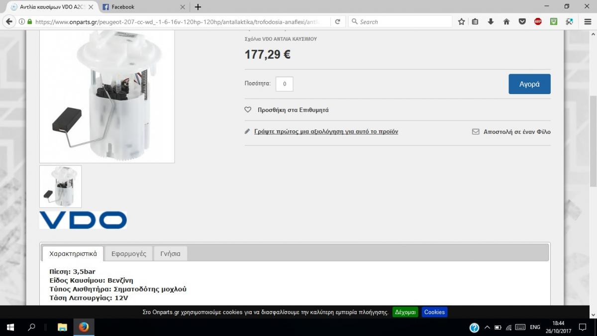

denninho Δημοσ. 26 Οκτωβρίου 2017 Δημοσ. 26 Οκτωβρίου 2017 ΜΕΤΑ ΑΠΟ 2 ΧΡΟΝΙΑ ΑΚΙΝΗΣΙΑΣ ΠΡΟΣΠΑΘΗΣΑ ΝΑ ΒΑΛΩ ΜΠΡΟΣ ΤΟ PEUGEOT 207CC ΑΛΛΑ ΔΕΝ ΕΠΑΙΡΝΕ ΜΕ ΤΙΠΟΤΑ. Η ΜΠΑΤΑΡΙΑ ΦΟΡΤΙΣΜΕΝΗ ΣΤΑ 13VOLT Η ΜΙΖΑ ΓΥΡΙΖΕ ΑΛΛΑ ΔΕΝ. ΟΤΑΝ ΓΥΡΙΖΩ ΤΟ ΚΛΕΙΔΙ ΔΕΝ ΑΚΟΥΩ ΤΟΝ ΧΑΡΑΚΤΗΡΙΣΤΙΚΟ ΗΧΟ ΤΗΣ ΑΝΤΛΙΑΣ ΒΕΝΖΙΝΗΣ ΑΝ ΜΕΤΡΗΣΑ ΣΩΣΤΑ ΜΕ ΤΟ ΒΟΛΤΟΜΕΤΡΟ ΕΙΔΑ 5VOLT. H ΒΕΝΖΙΝΗ ΜΥΡΙΖΕΙ ΣΑΝ WHITE SPIRIT TI ΝΑ ΦΤΑΕΙ ΑΡΑΓΕ?
GeorgeSmirlis Δημοσ. 26 Οκτωβρίου 2017 Δημοσ. 26 Οκτωβρίου 2017 ΜΕΤΑ ΑΠΟ 2 ΧΡΟΝΙΑ ΑΚΙΝΗΣΙΑΣ ΠΡΟΣΠΑΘΗΣΑ ΝΑ ΒΑΛΩ ΜΠΡΟΣ ΤΟ PEUGEOT 207CC ΑΛΛΑ ΔΕΝ ΕΠΑΙΡΝΕ ΜΕ ΤΙΠΟΤΑ. Η ΜΠΑΤΑΡΙΑ ΦΟΡΤΙΣΜΕΝΗ ΣΤΑ 13VOLT Η ΜΙΖΑ ΓΥΡΙΖΕ ΑΛΛΑ ΔΕΝ. ΟΤΑΝ ΓΥΡΙΖΩ ΤΟ ΚΛΕΙΔΙ ΔΕΝ ΑΚΟΥΩ ΤΟΝ ΧΑΡΑΚΤΗΡΙΣΤΙΚΟ ΗΧΟ ΤΗΣ ΑΝΤΛΙΑΣ ΒΕΝΖΙΝΗΣ ΑΝ ΜΕΤΡΗΣΑ ΣΩΣΤΑ ΜΕ ΤΟ ΒΟΛΤΟΜΕΤΡΟ ΕΙΔΑ 5VOLT. H ΒΕΝΖΙΝΗ ΜΥΡΙΖΕΙ ΣΑΝ WHITE SPIRIT TI ΝΑ ΦΤΑΕΙ ΑΡΑΓΕ? Αν εχεις εύκολη πρόσβαση, αδειασε το ντεπόζιτο και βγάλε την αντλία δες αν από τον καιρό απλά κόλλησε και προσπάθησε σιγά σιγά να ξεκολλήσεις τις φτερωτές αν φαίνονται.
dollyyy19 Δημοσ. 27 Οκτωβρίου 2017 Δημοσ. 27 Οκτωβρίου 2017 που μετρησες με το βολτομετρο;πανω στην συνδεση της αντλιας;με την αντλια συνδεμενη ;ασυνδετη,πρεπει να εχει 12 βολτ στα ακρα.στην χειροτερη,να καικε το μοτερακι.βγαζεις αντλια,λυνεις καβουκι,παιρνεις στο χερι μοτερακι με κωδικους,και αγοραζεις ενα ιδιο.αν σκουριασε λογω υγρασιας,δεν αξιζει η επισκευη.ενα 30αρι πανω κατω κανει το μοτερακι. 1
