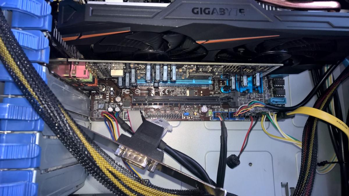

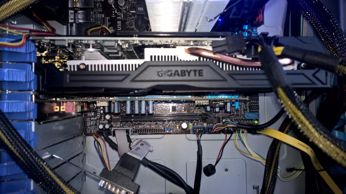

philos Δημοσ. 26 Οκτωβρίου 2017 Δημοσ. 26 Οκτωβρίου 2017 Ένα από τα PC μου (και πλέον το βασικό μου) έχει τα εξής χαρακτηριστικά:Asus P8B75-M LE Gigabyte GTX 1060 3GB Asus Xonar DG Το θέμα είναι ότι έχω εγκαταστήσει την GTX 1060 στην πρώτη PCI-E θύρα (καθώς ξέρω ότι αυτό είναι το "σωστό"), οπότε η 1η απλή PCI καλύπτεται και μένει μόνο άλλη μία, ακριβώς κάτω από την GTX/ τους ανεμιστήρες της για τη Xonar που είναι απλή PCI. Επισυνάπτω photos. Είναι εντάξει αυτή η διάταξη ή θα έχω θέμα με τις θερμοκρασίες ή την υπερθέρμανση της Xonar; Μια άλλη λύση είναι να βάλω την GTX 1060 στην τελευταία - κάτω κάτω PCI-E αλλά νομίζω αυτή λειτουργεί με χαμηλότερα πρότυπα ταχύτητας. Τι λέτε;
Sheogorath Δημοσ. 26 Οκτωβρίου 2017 Δημοσ. 26 Οκτωβρίου 2017 Δεν θα έχει θέμα, ίσα ίσα έχει και το airflow απο τα φανάκια.
poulinos Δημοσ. 26 Οκτωβρίου 2017 Δημοσ. 26 Οκτωβρίου 2017 διαβασε τι γραφει το Manual.μπορει και η αλλη Pci express να δουλευει κανονικα 16x . Δεν θα έχει θέμα, ίσα ίσα έχει και το airflow απο τα φανάκια. h Καρτα ηχου δεν θα εχει θεμα.αλλα η καρτα γραφικων δεν μπορει να τραβηξει ανετα αερα αφου ειναι τοσο κοντα.παρομοιο θεμα ειχα με ati crossfire που η μια καρτα ηταν κοντα στην αλλη και η πανω δεν μπορουσε να τραβηξει full αερα οποτε ειχε παραπανω temps απο την κατω.λογικο βεβαια. για τοn ts.το λαμακι της serial βαλτο στο πισω μερος μην κρεμεται μεσα ακουμπησει πουθενα και καψεις τιποτα.

Xristaras12 Δημοσ. 26 Οκτωβρίου 2017 Δημοσ. 26 Οκτωβρίου 2017 δες αν στη μητρική σου η δευτερη pci-e(μαύρη) έχει όλες τις επαφές συνδεδεμένες εντός της. Αν ναι είναι 16αρα,αν οχι ειναι λιγότερη. απο την φωτογραφία φαίνεται οτι είναι όλες οι επαφές συνδεδεμένες. αυτό που βλέπω απο τη μητρική ειναι οτι η δευτερη pci-e όμως είναι gen2(δηλαδή μειωμένες ταχύτητες σε σχέση με το pci-e 3.0 που είναι η πρώτη θύρα) και το Χ4 πιθανότατα σημαίνει οτι αν βάλεις και δευτερη κάρτα στο συγκεκριμένο slot θα τρέχει σε x4 και όχι σε x16.

jgeorgiou Δημοσ. 31 Οκτωβρίου 2017 Δημοσ. 31 Οκτωβρίου 2017 να ΜΗΝ κάνεις τίποτε η windforce 1060 δεν έχει προβλήματα θερμοκρασίας και προσωπικά πιστεύω ότι ΜΑΧ έχεις 2-3 βαθμούς παραπάνω με την κάρτα ήχου "κολλητά". δοκίμασε το στην πράξη με ή χωρίς κάρτα ήχου να δεις ότι έχω δίκιο 1
poulinos Δημοσ. 31 Οκτωβρίου 2017 Δημοσ. 31 Οκτωβρίου 2017 πρεπει να το δοκιμασει και σε Full load Οχι μονο στο idle.εκει θα φανει η διαφορα. 1
