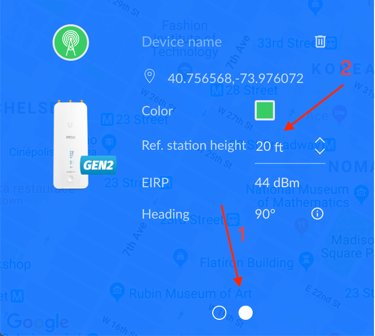

j2k Δημοσ. 21 Δεκεμβρίου 2019 Μέλος Δημοσ. 21 Δεκεμβρίου 2019 Δεν ειμαι στο χωρο να δοκιμασω... Εχω παρει και 2 powerbeam ac gen2 και θελω να κανω link σε αποσταση 9.5km που υπαρχει ξεκαθαρη οπτικη επαφη και καθαρη ζωνη fresnel. Το θεμα ειναι οτι λογω αποστασης ειναι αδυνατον να κανω σωστη στοχευση με το ματι... Σε αυτη την περιπτωση μπορω να κανω κατι με τοπογραφικα οργανα ωστε να κανω ακριβη στοχευση ?
jkoukos Δημοσ. 21 Δεκεμβρίου 2019 Δημοσ. 21 Δεκεμβρίου 2019 Με τοπογραφικά όργανα ετοιμάσου για 4ψήφιο ποσό αγοράς. Απευθύνονται σε επαγγελματίες. Ανέξοδα, πας εδώ και βάζεις με ακρίβεια τις 2 θέσεις στον χάρτη. Δεν έχουν σημασία οι άλλες ρυθμίσεις και δεν τις αλλάζεις. Αφού τις έχεις ορίσει, επιλέγεις την δεξιά κουκίδα (κάτω χαμηλά) και στις 2 θέσεις και θα σου βγάλει την κατεύθυνση (σε σχέση με τον βορρά) σε μοίρες τις άλλης θέσης, αλλά και την κατακόρυφη απόκλιση σε σχέση με την οριζοντίωση (για αρνητικές τιμές την στρέφεις προς τα κάτω και θετικές προς τα πάνω). Η αρχική τιμή της διόπτευσης αφορά απόκλιση από τον πραγματικό βορρά. Ανάλογα την πυξίδα (συσκευή ή εφαρμογή στο κινητό) ενδέχεται να χρειάζεται ο μαγνητικός βορράς. Στην περίπτωση αυτή πατάς το εικονίδιο info δίπλα από την ένδειξη Heading και θα σου βγάλει πινακάκι με τις αντίστοιχες τιμές. 1
