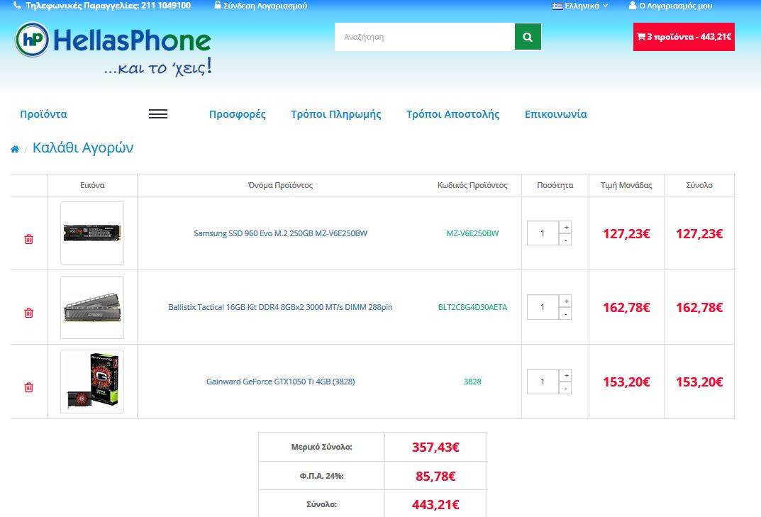

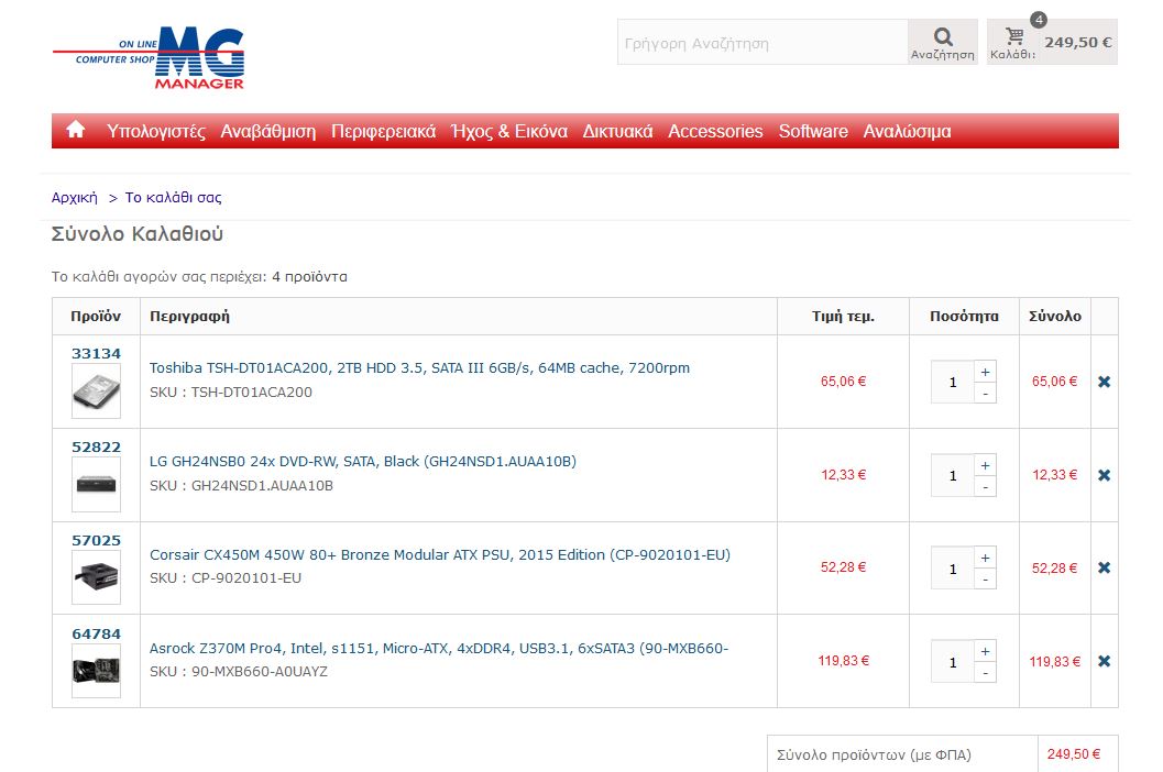

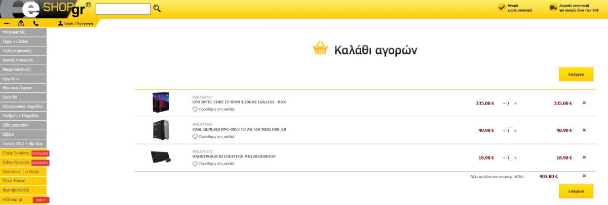

Επισκέπτης Δημοσ. 26 Οκτωβρίου 2017 Δημοσ. 26 Οκτωβρίου 2017 Είπα σήμερα να ρίξω μια τελευταία ματιά πριν τη παραγγελία, και περιηγήθηκα σε καμιά εικοσαριά forum... Παιδιά, όλοι μα όλοι οι χρήστες προγραμμάτων επεξεργασίας εικόνας λένε ότι ο 8-πήρυνος Ryzen ΔΕΝ πλησιάσει καν σε απόδοση τον intel i7 7700-7700Κ. Γιανκάππιο λόγο οι τετραπυρηνοι επεξεργαστες της intel, παρολα τα καλα τους, έχουν μειωμένη απόδοση σε σχέση με τους Intel απο 10 -40%!! Το ερώτημα είναι : Γιανποιον λόγο / λόγους να επιλέξει κάποιος Ryzen αντί i7. Μπορείτε να.μου προτείνετε αντίστοιχα pc με i7 αντι του Ryzen? Σου πρότεινα απο το πρώτο post Επίσης έκανα και μια προσπάθεια να σου εξηγήσω τους λόγους γιατί να πάς σε ryzen. Μείνε μακριά απο 7700k όταν έχεις πρόταση με 8η γενιά. https://www.kotsovolos.gr/site/search.jsp?searchfordisplay=u2515&searchfor=u2515&msearch=1&searchgo=Submit Τα πρώτα δύο δεν έχουν πολλά μεταφορικά. Απο e-shop το κουτί και λοιπά χωρίς μεταφορικά. 1390 μαζί με οθόνη Δεν περιγράφω άλλο
938nikos Δημοσ. 26 Οκτωβρίου 2017 Μέλος Δημοσ. 26 Οκτωβρίου 2017 Σου πρότεινα απο το πρώτο post Επίσης έκανα και μια προσπάθεια να σου εξηγήσω τους λόγους γιατί να πάς σε ryzen. Μείνε μακριά απο 7700k όταν έχεις πρόταση με 8η γενιά. mg manager.JPG hellas phone.JPG e-shop.JPG https://www.kotsovolos.gr/site/search.jsp?searchfordisplay=u2515&searchfor=u2515&msearch=1&searchgo=Submit Τα πρώτα δύο δεν έχουν πολλά μεταφορικά. Απο e-shop το κουτί και λοιπά χωρίς μεταφορικά. 1390 μαζί με οθόνη Δεν περιγράφω άλλο Ευχαριστώ
