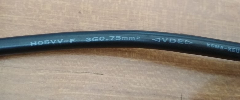

Fubar.gr Δημοσ. 24 Οκτωβρίου 2017 Δημοσ. 24 Οκτωβρίου 2017 Κι όμως, δέν είναι όλα αυτά τα καλώδια ίδια. Στο πλάι θα είναι εκτυπωμένη ή ανάγλυφη η διατομή των αγωγών. Το παρακάτω καλώδιο έχει αγωγούς 0.75 τετραγωνικών χιλιοστών, οπότε κάνει για συσκευές χοντρικά μέχρι 1000 Watt. Το πρόβλημα είναι οτι στην αγορά κυκλοφορούν μαιμού τέτοια καλώδια, ειδικά στα κινεζικα προιόντα, τα οποία έχουν πολύ μικρότερη διατομή απο την αναγραφόμενη. Εδώ δείχνει ένα τέτοιο καλώδιο: https://youtu.be/vCRHGr0RfkM?t=1183 1
