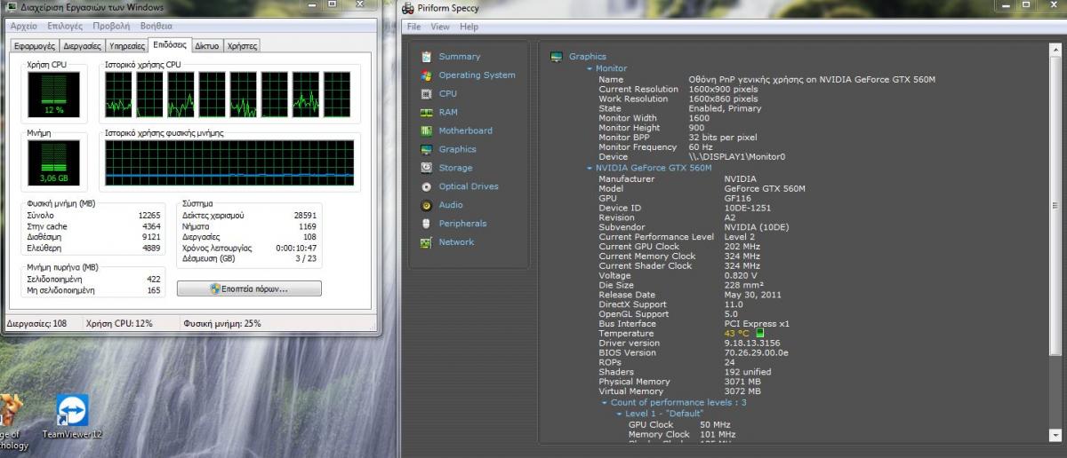

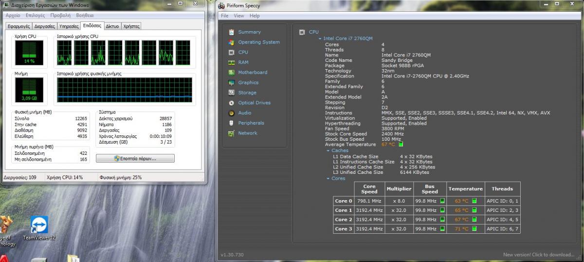

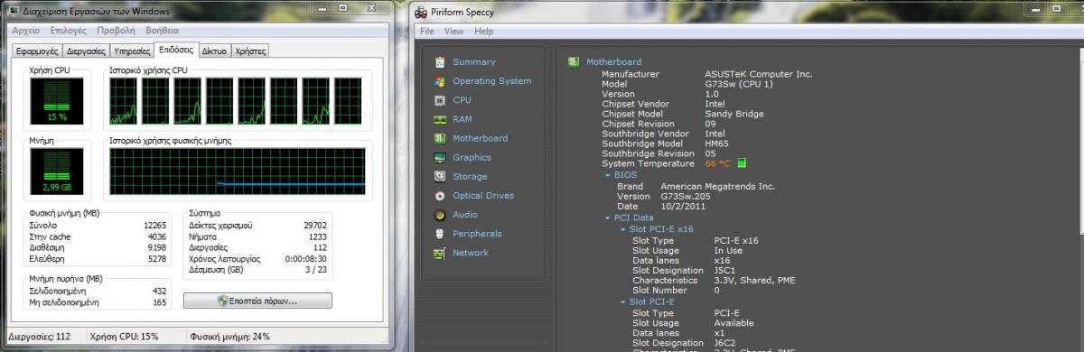

gio23 Δημοσ. 22 Οκτωβρίου 2017 Δημοσ. 22 Οκτωβρίου 2017 Καλησπέρα στην κοινότητα. Εδώ και καιρό προσπαθώ να λύσω ένα πρόβλημα χωρίς αποτέλεσμα.Πριν απο 1 χρόνο περίπου έπεσε στα χέρια μου μια μητρική απο ASUS g73sw.Αγοράστικε για να αντικαταστήσει μια ίδια η οποία είχε χαλάσει. Τελικά η χαλασμένη μητρική διορθώθηκε και μου έμεινε η <<καινούρια>> Μετά απο καιρό αποφάσισα να <χτίσω> ίδιο λάπτοπ. Μετά απο αρκετούς μήνες το συναρμολόγησα και με με μια μικρή αναβάθμιση στην GPU ,CPU,RAM. Αντι για GTX460 έβαλα GTX560 και αντί για 2630QM έβαλα τον 2760QM. Τέλος για μνήμη έβαλα 3x4 ddr3 στα 1600. Το πρόβλημα είναι λοιπόν η θερμοκρασία.Σε κατάσταση αδράνειας ανεβαίνει τρελά η θερμοκρασία.Μπορεί να φτάσει μέχρι και 80°C. Έβαλα πάστα από την αρχή, έλεγξα τα ανεμηστήρια έκανα ένα γενικό έλεγχο να δω τι πάει στραβά αλλά δεν μπορώ να καταλάβω τι συμβαίνει. Το μόνο που έχω αμφιβολία είναι οι ανεμηστήρες γιατί δεν κάνουν τον τρελό θόρυβο που θα έπρεπε σε αυτές τις θερμοκρασίες αλλά δουλεύουν κανονικά. Αυτή την στιγμή το κείμενο το γράφω από το ASUS. Καμιά ιδέα κανείς;

mphxths Δημοσ. 31 Οκτωβρίου 2017 Δημοσ. 31 Οκτωβρίου 2017 Απο επεξεργαστη με max turbo στα 2.9 πηγες στα 3.2 .Με τα ιδια watt βεβαια..αλλα και παλι οταν στιγμιαια θα πιανει 100% use θα ανεβαζει περισσοτερη θερμοκρασια. Βαλε και την καινουργια gpu που υποθετω οτι κατα πασα πιθανοτητα η ψυκτρα της ενωνεται με την ψυκτρα του επεξεργαστη..δεν θελει πολυ να γινει η μαλακια. Στις φωτος παντως βλεπω τον επεξεργαστη 66-67 βαθμους και δε τον λες οτι ειναι και σε πληρη ηρεμια..βλεπω στο task manager οτι ειναι απασχολημενος ..διακεκομενα... Σε φορητο που ειχα με 3620qm πανω (4/8) ενω το φορητο ειχε πανω i5 3ης γενιας (2/4) στο idle επαιζε γυρω στο 60-65c τις καλες μερες.. Ετσι και ανεβαζε χρηση..η θερμοκρασια πηγαινε στον διαολο ευκολα ομως...αν επαιζα και παιχνιδια ...ακουμπαγα 90αρια... Δες αν στο bios υπαρχουν ρυθμισεις για το πως/ποτε θα δουλευουν τα φανς..παιξε και με προγραμματα στυλ speedfan μπας και μπορεις να ορισεις εσυ την συμπεριφορα των φανς..να μαρσαρουν γρηγοροτερα και αμεσοτερα οταν ανεβαινει η θερμοκρασια.
