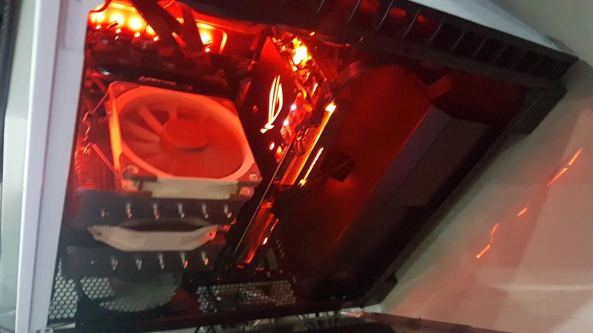

Acmilangr2 Δημοσ. 12 Δεκεμβρίου 2017 Δημοσ. 12 Δεκεμβρίου 2017 Πλέον πιο αξιόπιστο θεωρώ το OCCT... Σκέψου ότι πέρασε το τεστ 3 φορές το IBT μου ενώ το OCCT σκάλωσε. Ανέβασα λίγο την τάση κα εδώ και ώρα πάει καλά. Αυτό είναι το pc μου
FORIS78 Δημοσ. 12 Δεκεμβρίου 2017 Δημοσ. 12 Δεκεμβρίου 2017 Πλέον πιο αξιόπιστο θεωρώ το OCCT... Σκέψου ότι πέρασε το τεστ 3 φορές το IBT μου ενώ το OCCT σκάλωσε. Ανέβασα λίγο την τάση κα εδώ και ώρα πάει καλά. Αυτό είναι το pc μου μην τρελενεσε φίλε άστο σε μια συχνότητα που να είναι οκ απο θερμοκρασίες και οχι πολύ vcore, οι διάφορες από τα 4.7-4.8 στα 5 είναι ελάχιστες έως ανύπαρκτες σε gaming,τουλάχιστον αυτό είδα εγώ στο σύστημα μου..battlefield1 που παίζω έχω τα ίδια fps είτε είναι στα 4.7 είτε στα 5
Acmilangr2 Δημοσ. 12 Δεκεμβρίου 2017 Δημοσ. 12 Δεκεμβρίου 2017 μην τρελενεσε φίλε άστο σε μια συχνότητα που να είναι οκ απο θερμοκρασίες και οχι πολύ vcore, οι διάφορες από τα 4.7-4.8 στα 5 είναι ελάχιστες έως ανύπαρκτες σε gaming,τουλάχιστον αυτό είδα εγώ στο σύστημα μου..battlefield1 που παίζω έχω τα ίδια fps είτε είναι στα 4.7 είτε στα 5 Το ξέρω και συμφωνώ. Ιδίως σε 4k που παίζω εγω δεν θα έχει ούτε μισό Frame διαφορά. Το θέμα είναι ότι έχω πρόβλημα όταν βάζω xmp τις μνήμες. Αποτυχαίνει το stretch της cpu

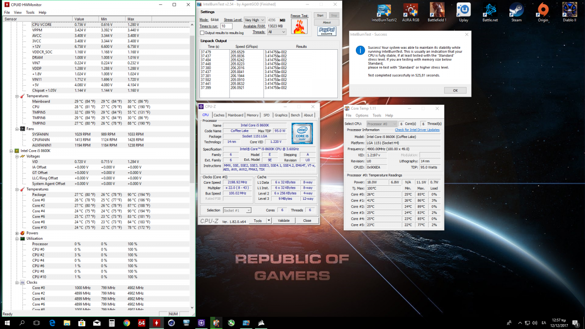

birel-motosport Δημοσ. 8 Φεβρουαρίου 2018 Δημοσ. 8 Φεβρουαρίου 2018 ποιο από τα δύο δείχνει σωστά το ρεύμα ??Εγώ ξέρω ότι του έχω βάλει 1,19 πάνω πάνω εκεί που δείχνει τον επεξεργαστή είναι είναι ότι να ναι το ρεύμα
mcrae13 Δημοσ. 8 Φεβρουαρίου 2018 Δημοσ. 8 Φεβρουαρίου 2018 9 λεπτά πριν, birel-motosport είπε ποιο από τα δύο δείχνει σωστά το ρεύμα ??Εγώ ξέρω ότι του έχω βάλει 1,19 πάνω πάνω εκεί που δείχνει τον επεξεργαστή είναι είναι ότι να ναι το ρεύμα Στην πρώτη εικόνα,το vcore είναι το ρεύμα του cpu . Όχι το vid. 1
