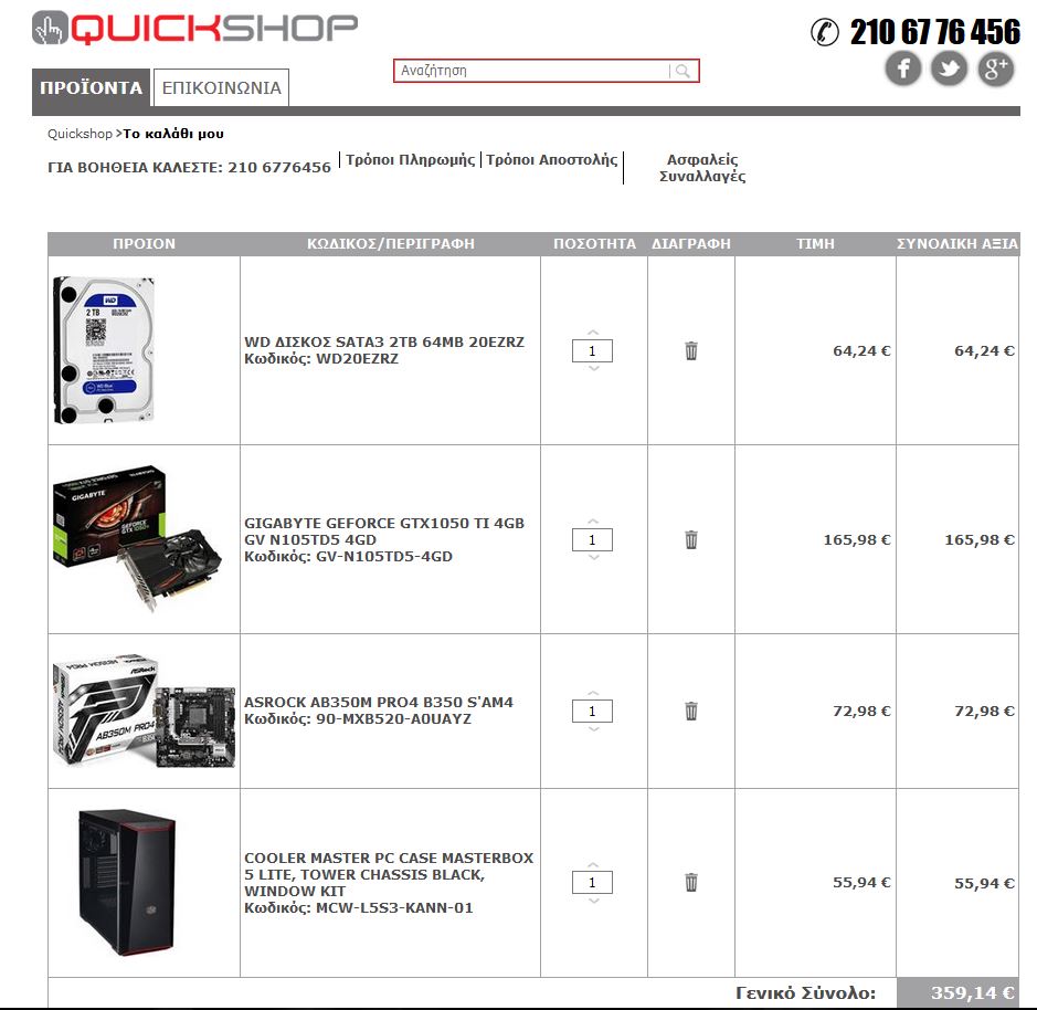

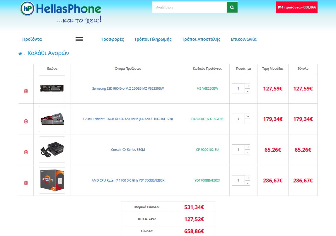

Επισκέπτης Δημοσ. 23 Οκτωβρίου 2017 Δημοσ. 23 Οκτωβρίου 2017 Το επιχείρημα δεν είναι σοβαρό κακά τα ψέμματα. Στο budget που έχεις με την προϋπόθεση να δώσεις ένα εικοσάρικο σε κάποιον φίλο σου να στο συνδέσει. Απο δύο καταστήματα
