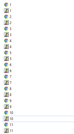

rafinos Δημοσ. 21 Οκτωβρίου 2017 Μέλος Δημοσ. 21 Οκτωβρίου 2017 Έλεος, είχα απαντήσει χθες το βράδυ αλλά μάλλον κάτι παίχτηκε με το δίκτυο. Η λογική του SPA δεν είναι λάθος, αλλά δυστυχώς δεν μπορούν να γίνουν http calls ούτε τίποτα. Μόνο file:/// scheme calls. Αυτό είναι το κύριο πρόβλημα. Και δεν το λέω έτσι, καθώς ένα από τα app μου είναι τελείως SPA αν και ακόμα δουλεύω μόνο με jquery και όχι με κάποιο άλλο framework. Ας σας δώσω και λίγο μια πιο λεπτομερή εικόνα. Δείτε την παρακάτω εικόνα. Σε όλα αυτά τα αρχεία η μόνη διαφορά στο markup είναι ότι προστίθεται διαφορετικό js αρχείο. Στο 1.html το 1.js στο 2 το 2 και πάει λέγοντας. Σε κάθε ένα js αρχείο έχω αποθηκευμένους δύο πίνακες συγκεκριμένου τύπου js objects και σε κάθε περίπτωση οι τιμές είναι τελείως διαφορετικές. Μπορεί το 1.html να παίζει μπαλίτσα κάθε φορά με διαφορετικό αρχείο js ανάλογα με μια get μεταβλητή στο url; Τονίζω... ΔΕΝ ΕΠΙΤΡΕΠΟΝΤΑΙ http://, https:// κτλ calls. Μήπως θα ήταν πιο σωστό να αποθηκεύσω σε ένα και μόνο js αρχείο τις τιμές κάθε js αρχείου με τη μορφή πίνακα και να τις διαβάζω ανάλογα με μια get variable που θα δίνεται;

The King Δημοσ. 22 Οκτωβρίου 2017 Δημοσ. 22 Οκτωβρίου 2017 Δείτε την παρακάτω εικόνα. Σε όλα αυτά τα αρχεία η μόνη διαφορά στο markup είναι ότι προστίθεται διαφορετικό js αρχείο. Στο 1.html το 1.js στο 2 το 2 και πάει λέγοντας. Αρχικά δεν είμαι σίγουρος ότι κατάλαβα 100% ότι θες να πετύχεις αυτό που κατάλαβα εγώ από τα γραπτά σου. Εάν όντως έχεις κάνει απόλυτη αντιστοιχία την ονομασία των html files με αυτη των JS files (1.html->1.js , 2.html->2.js ...) όπως είδα και στην εικόνα, τότε μπορείς πολύ απλά να παίρνεις το filename του html file που φορτώνει ο browser (χωρίς το extension) , το αποθηκεύεις σε variable και το χρησιμοποιείς για να φορτώνει το ίδιο JS filename επισυνάπτοντας το .js extension Έτσι έχεις τη δυνατότητα το κάθε HTML σου να φορτώνει αυτοματοποιημένα το δικό του επιπλεον μοναδικό JS αρχείο. Αποθηκεύεις σε εξωτερικό αρχείο μια φορά το παρακάτω JS και απλά το φορτώνεις ως file σε κάθε σελίδα. Σου έχω σχολιασμούς να καταλάβεις το κάθε βήμα. // έχεις στο browser http://localhost/rafinos/my1.html, το αποθηκεύουμε στη μεταβλητή url var url = window.location.pathname var FilenametoExtract = url.substring(url.lastIndexOf('/')) //extract μόνο το τελευταίο μέρος της url console.log(FilenametoExtract) // Παίρνεις το /my1.html //Αφαιρούμε την κατάληξη .html var JSFile = FilenametoExtract.substr(0, FilenametoExtract.lastIndexOf('.')) || FilenametoExtract; console.log(JSFile) // παίρνεις /my1 //Αφαιρούμε το slash character '/' με χρήση regex JSFile = JSFile.replace(/[^a-z0-9\s]/gi, '').replace(/[_\s]/g, '-'); console.log(JSFile) //παίρνεις my1 //με τον παρακάτω κώδικα αναπαράγεις στην HTML το <script text/javascript src='..'> var script = document.createElement('script') script.type = 'text/javascript' script.src = JSFile + '.js' //προσθέτει την κατάληξη .js στο my1 -> my1.js document.body.appendChild(script) //εισάγει στη σελίδα my1.html -> <script text/javascript src='my1.js'> Γραμμή 20 Όπως μπορείς στο τέλος να προσθέσεις την κατάληξη .js έτσι μπορείς και στην αρχή να προσθέσεις κάτι άλλο, πχ κάποιο path ή αναγνωριστικό. script.src = 'assets/js/' + JSFile + '.js' 1
rafinos Δημοσ. 22 Οκτωβρίου 2017 Μέλος Δημοσ. 22 Οκτωβρίου 2017 Δεν κατάλαβες ακριβώς τι θέλω αλλά τουλάχιστον μου είπες έναν τρόπο για δυναμική φόρτωση αρχείου js. Βέβαια αυτό το έχω δοκιμάσει και δεν λειτουργεί γιατί όπως ανέφερα δεν επιτρέπονται http κτλ calls. Σκεφτείτε πως δουλεύω τοπικά χωρίς webserver (android εφαρμογή είναι). Ευχαριστώ πολύ για τον κόπο σου. 1
