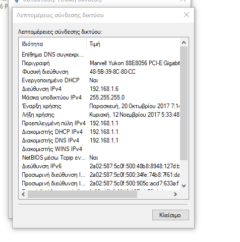

alekos2017 Δημοσ. 21 Οκτωβρίου 2017 Μέλος Δημοσ. 21 Οκτωβρίου 2017 Οχι δυστυχως, με μια δευτερη ματια ισως, λεω ισως, να εχει θεμα η πριζα κατω. ειναι φυσιολογικο εφοσον αποσυνδεσω τα καλωδια ethernet απο το dlink Και τα βαλω κατευθειαν πανω στο ρουτερ πηγαινοντας παλι στην πριζα του υπογειου να μην παιζει; Ειναι φυσιολογικο η Ip του υπολογιστη(που δεν πιανει δικτυο απο κατω) να ξεκιναει απο 196.---.---.--- ? Οταν βαζω τον υπολογιστη με το ιδιο καλωδιο σε μια πριζα ethernet στο σπιτι μεσα αναβει κανονικα το φωτακι στο d-link(switch),με το φτωχο μου το μυαλο "καταληγω" οτι ισως να φταιει η πριζα κατω η το καλωδιο μεσα στον τοιχο ή καποιο θεμα με τα legrand - d-link. τι λες elfineon? τελικα οι μαστορες ειναι για τον ......!!!!!!!!!!!!ελεος ουτε γιατροι να ηταν

Επισκέπτης Δημοσ. 21 Οκτωβρίου 2017 Δημοσ. 21 Οκτωβρίου 2017 Οχι δεν ειναι απαραιτητο δεν ξερω ποιο rouτer εχεις και τι εχει στησει , ενα καλωδιο απο το ρουτερ φευγει και πηγαινει στη κάτω συσκευη d-link μαυρη για παραδειγμα? και απο ποια θυρα του ρουτερ φευγει? επισης στο σταθερο που λειτουργει ποια εχει προεπιλεγμενη πύλη?? πχ. 192,168,?,? επίσης η πριζα που δε λειτουργει ειναι στην ιδια συνδεσμολογια με τις πριζες που λειτουργουν ?? μην ανοιξεις τη πριζα και δε βρεις κατι χωρις τα καταλληλα εργαλειακια και μπλεξεις. ή απλα καποια ρυθμιση αλλαξε τυχαια απο διακοπη στο ρουτερ και πεταξε αυτο το σημειο εξω.. καταλαβες ενα μαστορακι γρηγορο φτερωτο να σε ξεμπλεξει..

Επισκέπτης Δημοσ. 22 Οκτωβρίου 2017 Δημοσ. 22 Οκτωβρίου 2017 Ωραια αρα οπως τα γραφεις φευγει απο το ρουτερ ενα καλωδιο utp παει στη κάτω συσκευη d-link εισοδο και φευγουν καλωδια εξοδο από την ιδια συσκευη και πανε πάνω στη συσκευη που γινεται η δρομολογηση στους οροφους και στους χωρους. η πριζα που δεν λειτουργει ειναι μαζι με άλλες πριζες που λειτουργουν σωστα αυτη τη στιγμη??? δηλαδη εαν αφαιρεσεις το καλωδιο στη διαταξη με τους χωρους δε θα λειτουργουν και οι πριζες που ειναι μαζι της πχ...??? εαν ισχύει αυτο τότε εαν ενοιξεις τη πριζα εφοσον δεν ερθει τεχνικος θα δεις ενα ειναι σωστα συνδεδεμενη ή οχι, ενας ελεγχος αυτο. οι συχνές αποσυνδεσεις ειναι αλλο θεμα αστο για μετά και θα το δεις και αυτο Επίσης τι τυπου συνδεση εχεις στο παροχο που είσαι? θα εχει αφησει ενα ευρος για ολους τους οροφους απο το 192.168.1.2 και μετά..
