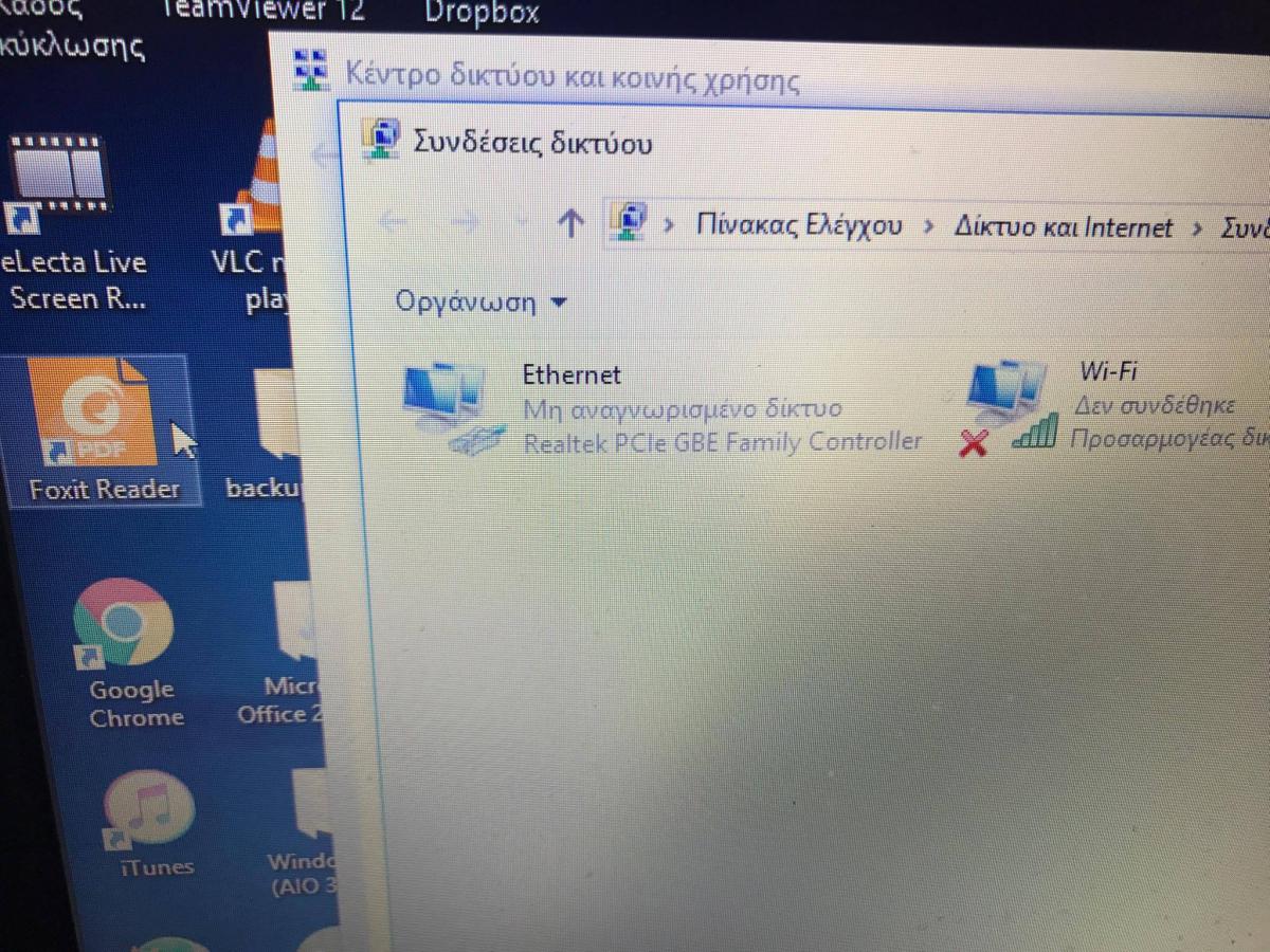

alekos2017 Δημοσ. 20 Οκτωβρίου 2017 Δημοσ. 20 Οκτωβρίου 2017 Καλησπερα, εχω ενα θεμα με τη συνδεση ενος φορητου υπολογιστη σε ενσυρματο δικτυο. Πριν απο καμια 20αρια μερες πηγα να δω αν ειναι ολα κομπλε στο υπογειο με την συνδεση στο ιντερνετ. κουμπωνω φορητο και ηταν ολα οκ. Παω ξανα σημερα να βαλω φορητο και μου βγαζει σηματακι ενω βρισκει συνδεση οτι δεν μπορει να συνδεθει(το θαυμαστικο). εν τω μεταξυ εχω ακομα δυο πριζες σε διαφορετικα δωματια υπογειου που εκει δουλευει μια χαρα η συνδεση. Το εν λογω σπιτι ειναι ενα διωροφο που απο καθε οροφο+3 υπογεια+2 σοφιτες φευγουν καλωδια για το ιντερνετ και καταληγουν στο μερος που εβαλε το κουτι ο οτε(στο λεβητοστασιο). Το θεμα ειναι οτι δοκιμασα να βαλω ip address Παλι τιποτα εκανα επανεκινηση το ρουτερ. Να πω οτι πανω στο σπιτι εχω ενα switch Που ενωνονται ολες οι δικτυακες πριζες και τα τηλεφωνα απο το σπιτι. Καποιος καμια γνωμη;

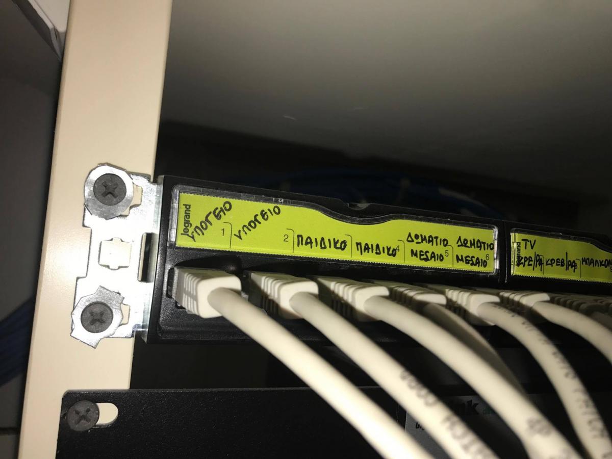

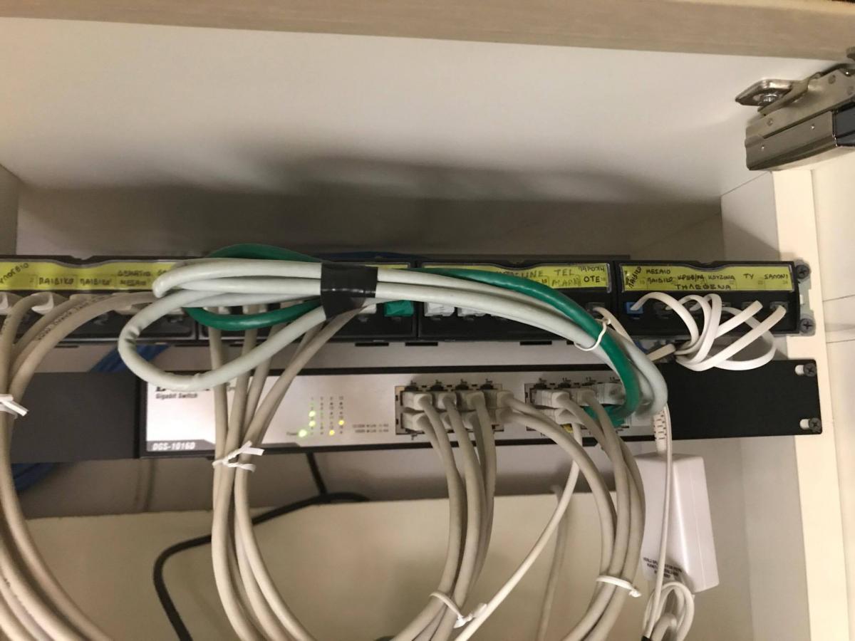

alekos2017 Δημοσ. 20 Οκτωβρίου 2017 Μέλος Δημοσ. 20 Οκτωβρίου 2017 το dlink ειναι το switch που εχω στο σπιτι μου στο οποιο λειτουργουν ολα οκ. Αν παρατηρησετε στα δυο πρωτα λεει αποθηκη τα οποια ερχονται απο κατω και συνδεονται πανω στο switch μετα. το μονο που δεν εκανα ειναι επανεκινηση το switch.

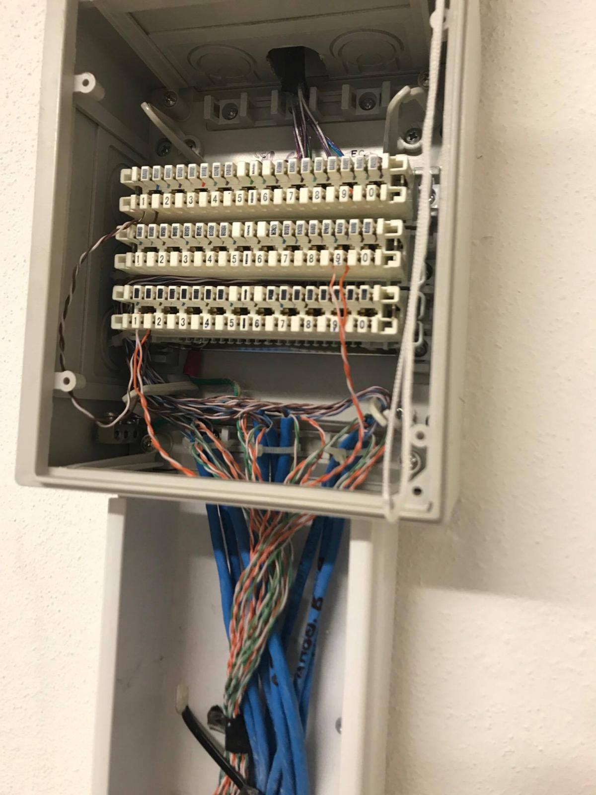

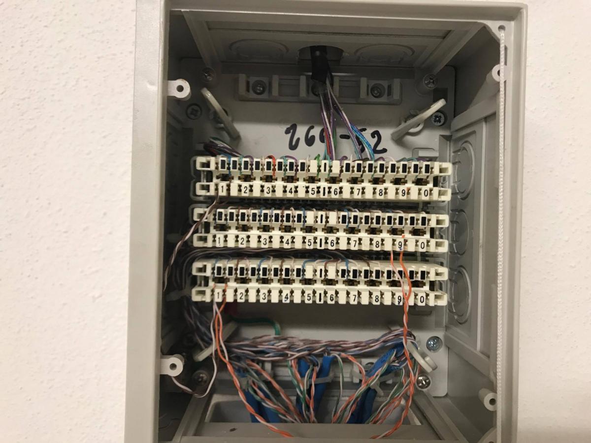

alekos2017 Δημοσ. 20 Οκτωβρίου 2017 Μέλος Δημοσ. 20 Οκτωβρίου 2017 εδω ειναι στο υπογειο, το κουτι το εβαλε ο οτε και ερχεται η παροχη του οτε για 3 σπιτια. στην αντιστοιχη φωτο που φαινονται και απο κατω τα μπλε τα καλωδια ειναι τα καλωδια ethernet Που ερχονται απο τα σπιτια-σοφιτες-αποθηκες υπογειου.

alekos2017 Δημοσ. 20 Οκτωβρίου 2017 Μέλος Δημοσ. 20 Οκτωβρίου 2017 οπως και οταν ειναι κουμπωμενος ο σταθερος αναβει το αντιστοιχο πορτακαλι στο switch σε αυτη την εικονα, στο πανω μερος ειναι οτι καλωδια ερχονται προς το switch(δωματια-σαλονι-σοφιτα-υπογειο κτλ) και απο κατω ειναι που κουμπωνουν, εγω ποια θα βγαζω για να δοκιμαζω αυτο που ειπες; εαν εννοεις οτι κουμπωνεις σε θυρα lan του ρουτερ απευθειας λογικα θα αναβε αντιστοιχο λαμπακι για τη θυρα και θα είχες συνδεση, να στο γραψω διαφορετικα δοκιμασε στις θυρες lan του ρουτερ να το συνδεσεις και να μπεις στο web interface του ρουτερ στη διευθυνση που πρεπει γνωρίζεις? ναι γνωριζω
