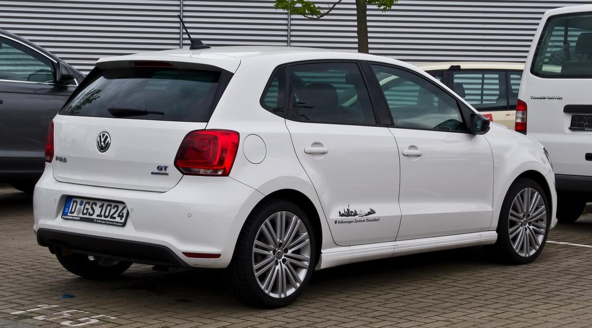

moodis Δημοσ. 21 Οκτωβρίου 2017 Μέλος Δημοσ. 21 Οκτωβρίου 2017 η ζαντα ειναι αυτη...17 ιντσες...ειναι της VW...εχει αγοραστει.σιγουρα θα αλλαξουν καποια πραγματα οσο αναφορα την οδιγικη συμπεριφορα.θελω να πιστευω πως θα ειναι προς το καλυτερο αν εξαιρεσεις τον ηχο,,πια διασταση προτινετε..αν δεν κανω λαθος η VW προτινει σε αυτο 215 45 17..επισης λεω να καταληξω σε fulda γιατι το θεωρω εξαιρετικο λαστιχο με πολυ χαμηλο δεικτη ηχου και καταναλωσης
dollyyy19 Δημοσ. 21 Οκτωβρίου 2017 Δημοσ. 21 Οκτωβρίου 2017 καλα κανεις και θελεις να πιστευεις,οτι με την 17αρα και 205 ελαστικο θα εχεις καλυτερη συμπεριφορα.......σε ελληνικους δρομους με 90 αλογα,και αυτες τις διαστασεις,ξεχνας ανεση σε ποιοτητα κυλισης και θορυβο,ξεχνας την καταναλωση που ειχε,διοτι θα αυξηθει,και ξεχνας προσφυση η οποια θα μειωθει σε ολες τις συνθηκες οπως και θα εξαφανιστει σε βρεγμενο ελληνικο.εκτος και αν κινησε μονο στην αττικη οδο(που εχω ακουσει οτι ειναι καλη..........).αν δεν σε αρεσουν τα παραπανω και επιμενεις,γραψε τι θες να γραψουμε,να μην το παιδευουμε τσαμπα............ 2
Joshua21 Δημοσ. 21 Οκτωβρίου 2017 Δημοσ. 21 Οκτωβρίου 2017 η ζαντα ειναι αυτη...17 ιντσες...ειναι της VW...εχει αγοραστει.σιγουρα θα αλλαξουν καποια πραγματα οσο αναφορα την οδιγικη συμπεριφορα.θελω να πιστευω πως θα ειναι προς το καλυτερο αν εξαιρεσεις τον ηχο,,πια διασταση προτινετε..αν δεν κανω λαθος η VW προτινει σε αυτο 215 45 17..επισης λεω να καταληξω σε fulda γιατι το θεωρω εξαιρετικο λαστιχο με πολυ χαμηλο δεικτη ηχου και καταναλωσης Λάθος κάνεις, 215/40 R17 προτείνει, αλλά μόνο για το GTi που δεν έχει και πολύ σχέση με το απλό 1400. Μπορείς να πιστεύεις ότι θέλεις, η αλήθεια όμως είναι πως θα χειροτερέψει σχεδόν σε όλους τους τομείς, ειδικά σε άνεση και οικονομία που από ότι λες σε ενδιαφέρουν. Μόνο στο μάτι θα είναι πιο όμορφο... 1

Supernova21 Δημοσ. 30 Οκτωβρίου 2017 Δημοσ. 30 Οκτωβρίου 2017 Μαρεσει πολυ που μερικοι εδω ισχυριζονται οτι με την αλλαγη ζαντας-ελαστικου θα καταστρεψει ολο το αυτοκινητο... Λάθος κάνεις, 215/40 R17 προτείνει, αλλά μόνο για το GTi που δεν έχει και πολύ σχέση με το απλό 1400. Μπορείς να πιστεύεις ότι θέλεις, η αλήθεια όμως είναι πως θα χειροτερέψει σχεδόν σε όλους τους τομείς, ειδικά σε άνεση και οικονομία που από ότι λες σε ενδιαφέρουν. Μόνο στο μάτι θα είναι πιο όμορφο... Το πελμα 215/40-45 δεν το προτεινει μονο στο GTi, αλλα και στο Blue GΤ (150ps) και στο R-Line (120ps). Μαλιστα και στα 3 αυτα μοντελα η αντιπροσωπεια θα στο παραδωσει με αυτη τη διασταση ελαστικου ειτε σε 16αρα ειτε σε 17αρα ζαντα. καλα κανεις και θελεις να πιστευεις,οτι με την 17αρα και 205 ελαστικο θα εχεις καλυτερη συμπεριφορα.......σε ελληνικους δρομους με 90 αλογα,και αυτες τις διαστασεις,ξεχνας ανεση σε ποιοτητα κυλισης και θορυβο,ξεχνας την καταναλωση που ειχε,διοτι θα αυξηθει,και ξεχνας προσφυση η οποια θα μειωθει σε ολες τις συνθηκες οπως και θα εξαφανιστει σε βρεγμενο ελληνικο.εκτος και αν κινησε μονο στην αττικη οδο(που εχω ακουσει οτι ειναι καλη..........).αν δεν σε αρεσουν τα παραπανω και επιμενεις,γραψε τι θες να γραψουμε,να μην το παιδευουμε τσαμπα............ Παμε ενα-ενα. Οχι δεν ξεχναει ανεση. Γεγονος ειναι οτι με τις περισσοτερες ιντσες θα ειναι φυσικο να γινονται πιο αισθητες οι λακουβες και οι ανωμαλιες του δρομου, αλλα σε καμια περιπτωση δεν χανεται η ανεση του αυτοκινητου. Ο θορυβος επισης δεν ειναι κατι που θα επρεπε να τον απασχολει. Ξανα-αναφερω οτι οπως ειπε ο ts η ζαντα αυτη ειναι της vw και μαλιστα προσφερεται ως επιλογη για το συγκεκριμενο αμαξι. Το αυτοκινητο ειναι απο μονο του αρκετα καλα μονωμενο, δεν θα αλλαξει και πολυ ο ηχος που ακουγεται στην καμπινα. Οσο για την καταναλωση προφανως και θα ανεβει, οχι δραματικα βεβαια και κυριως σε οδηγηση υψηλης ταχυτητας. Τωρα αυτο για την προσφυση ισως θελεις να το εξηγησεις λιγο παραπανω ( ; ) Γιατι πρωτη φορα ακουω πως με νεα και μεγαλυτερα ελαστικα μειωνεται η προσφυση. Τs, για εμενα η ιδανικη διασταση για αυτο το αμαξι ειναι 16αρα. Εφοσον ομως εγινε η αγορα της 17αρας, προχωρα. Πολυ προσοχη στα πεζοδρομια γιατι με την 17αρα το προφιλ του ελλαστικου (πλαγια) ειναι αρκετα λεπτο.

Mesqal Δημοσ. 4 Νοεμβρίου 2017 Δημοσ. 4 Νοεμβρίου 2017 Παιδια μια ερωτησουλα και γω, μιας και το κατεχετε το θεμα, απο 14 σιδερενιες, θελω να παω σε αλουμινιου, το διλλημα ειναι 15αρες ή 16? Το αμαξι ειναι καπου 100 αλογα, απλα φοβαμαι μην κοψει και καει παραπανω με τις 16αρες.
Joshua21 Δημοσ. 4 Νοεμβρίου 2017 Δημοσ. 4 Νοεμβρίου 2017 Παιδια μια ερωτησουλα και γω, μιας και το κατεχετε το θεμα, απο 14 σιδερενιες, θελω να παω σε αλουμινιου, το διλλημα ειναι 15αρες ή 16? Το αμαξι ειναι καπου 100 αλογα, απλα φοβαμαι μην κοψει και καει παραπανω με τις 16αρες. Όσο πιο πλατύ θα είναι το λάστιχο που θα βάλεις, τόσο περισσότερο θα κόψει και θα καίει.
