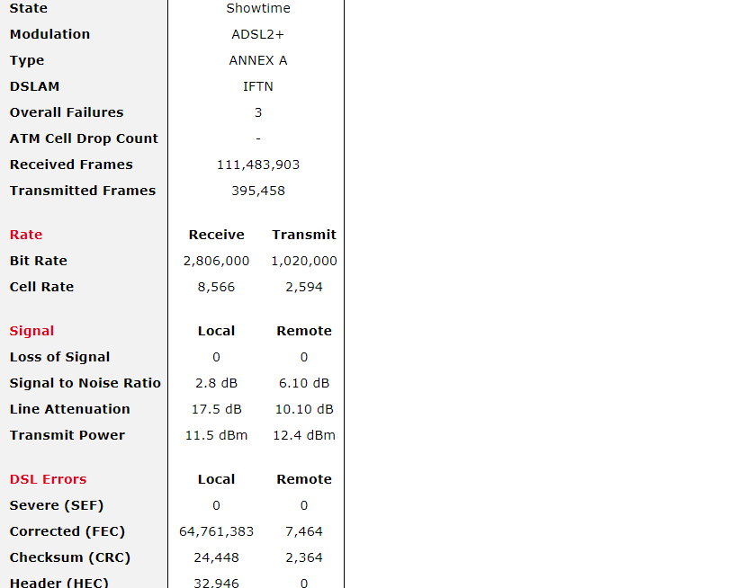

bill2015 Δημοσ. 20 Οκτωβρίου 2017 Δημοσ. 20 Οκτωβρίου 2017 (επεξεργασμένο) Καλημέρα Απο το πρωι το ιντερνετ στη δουλεια σέρνεται καμία γνώμη έκανα επανεκίνηση το ρουτερ έκανα retrain τα ίδια Επεξ/σία 21 Οκτωβρίου 2017 από bill2015
isay Δημοσ. 21 Οκτωβρίου 2017 Δημοσ. 21 Οκτωβρίου 2017 Δεν ξέρω πόσο καιρό είναι on (απο επανεκκίνηση) στα stas που εδειξες, αλλά αν ειναι 1-2 ημερών βλέπω τρελό νουμερο στα errors. Αυτό μπορεί να σημαίνει κακό τηλεφωνικό δίκτυο απο την πρίζα του router μεχρι και το καφαο. Μηπως "σκαλίστηκε" τιποτα στο τηλεφωνικό σας δίκτυο ή στον κατανεμητη της πολυκατοικίας;
bill2015 Δημοσ. 21 Οκτωβρίου 2017 Μέλος Δημοσ. 21 Οκτωβρίου 2017 2 ωρες ειναι συνδεδεμενο καλωδιωση μεχρι το κτενεμητη του οτε ειναι νεο
isay Δημοσ. 21 Οκτωβρίου 2017 Δημοσ. 21 Οκτωβρίου 2017 2 ωρες ειναι συνδεδεμενο 64 μυρια errors μεσα σε 2 ώρες σημαίνει πρόβλημα στο τηλεφωνικό σου δίκτυο, ειτε απο τον κατανεμητή εως μεσα στο σπιτι σου ή απο τον κατανεμητή εως το καφαο (συνήθως ειναι το πρώτο). Πάρε τηλεφωνο τη βοντα, να δηλωθεί βλάβη να ερθει ο οτε να κοιταξει τη γραμμή εως τον κατανεμητή. Αν ΔΕΝ ειναι εκει το προβλημα, φέρνεις ηλεκτρολογο και το κοιτά απο τον κατανεμητη εως μεσα. Αν εχεις τις γνώσεις/δυνατοτητες κατεβα στον κατανεμητη και κουμπωσε απευθείας το router σου στο καλώδιο σου. Αν εκεί η γραμμή ειναι καλή και με λίγα errors, θες ηλεκτρολόγο. καλωδιωση μεχρι το κτενεμητη του οτε ειναι νεο Στα ελληνικά ή υποτιτλοι; Ετσι δε βγάζει νόημα
soteras Δημοσ. 21 Οκτωβρίου 2017 Δημοσ. 21 Οκτωβρίου 2017 wow τα ερρορ βαρανε σαν τρελα αλλαξες τιποτα μηπως κανα καλωδιο κανα φιλτρο καποιο τηλεφωνο θεση ή το οτιδηποτε αν το εκανε ξαφνικα δηλωνεις βλαβη για τρελα ερρορ
bill2015 Δημοσ. 22 Οκτωβρίου 2017 Μέλος Δημοσ. 22 Οκτωβρίου 2017 Η γραμμή είναι σε γραφείο δεν αλλάξαμε τίποτα Έχουμε το Vodafone one net με τηλεφωνία voip το δοκίμασα αλλά χωρίς αποτέλεσμα
bill2015 Δημοσ. 22 Οκτωβρίου 2017 Μέλος Δημοσ. 22 Οκτωβρίου 2017 64 μυρια errors μεσα σε 2 ώρες σημαίνει πρόβλημα στο τηλεφωνικό σου δίκτυο, ειτε απο τον κατανεμητή εως μεσα στο σπιτι σου ή απο τον κατανεμητή εως το καφαο (συνήθως ειναι το πρώτο). Πάρε τηλεφωνο τη βοντα, να δηλωθεί βλάβη να ερθει ο οτε να κοιταξει τη γραμμή εως τον κατανεμητή. Αν ΔΕΝ ειναι εκει το προβλημα, φέρνεις ηλεκτρολογο και το κοιτά απο τον κατανεμητη εως μεσα. Αν εχεις τις γνώσεις/δυνατοτητες κατεβα στον κατανεμητη και κουμπωσε απευθείας το router σου στο καλώδιο σου. Αν εκεί η γραμμή ειναι καλή και με λίγα errors, θες ηλεκτρολόγο. Στα ελληνικά ή υποτιτλοι; Ετσι δε βγάζει νόημα μέχρι το box της οικοδομής μου ενοω σορρυ
poulinos Δημοσ. 25 Οκτωβρίου 2017 Δημοσ. 25 Οκτωβρίου 2017 2 mbit ταχυτητα sto downstream με τοσο χαμηλο snr ειναι λογικο να εχεις τοσα μυρια errors και να σουρνεται το συμπαν.μπορει κατι να εχει γινει εκειμεσα μπορει εξω μπορει και να φταιει και το ιδιο το Oxygen μια που σαν ρουτερ ειναι απλα για κλαματα.
