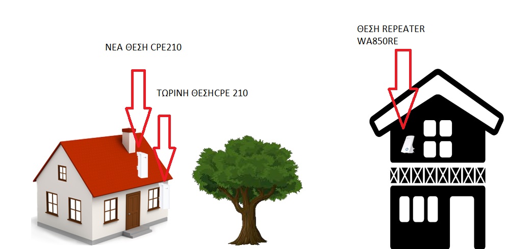

master1992g Δημοσ. 19 Οκτωβρίου 2017 Μέλος Δημοσ. 19 Οκτωβρίου 2017 Προφανώς και δεν πίστευα ότι θα στείλω σήμα από το ένα σπίτι στο άλλο εσωτερικά. Mάλλον δεν το εξήγησα σωστά, πρόκειται για 2 μονοκατοικίες σε απόσταση 50 μέτρων όπου ενδιάμεσα υπάρχει ένα οικόπεδο αλλά στην οπτική επαφή τους κόβεται από ένα δέντρο που αποτελεί το μοναδικό εμπόδιο. Οπότε βάζω το cpe210 στο μπαλκόνι της μιας και το repeater tl-wa850re στο μπαλκόνι της άλλης. Βέβαια υπάρχει μια υψομετρική διαφορά γύρω στα 5 μέτρα(η μια είναι 2οροφη-repeater στον 2ο οροφο-μπαλκονι) για αυτό θα δοκιμάσω να βάλω το cpe210 στην ταράτσα. Λογικά θα έχει καλύτερη λήψη έτσι.
jkoukos Δημοσ. 20 Οκτωβρίου 2017 Δημοσ. 20 Οκτωβρίου 2017 Αν το CPE210 είναι ψηλότερα ή χαμηλότερα, θα το τοποθετήσεις με τέτοια κλίση ώστε να κοιτά απευθείας στην άλλη θέση.
