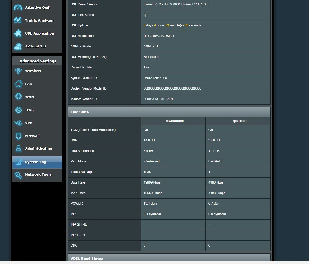

στη δεύτερη εικόνα,πάτα μια το details μήπως και λέει σε τι Dslam chipset είσαι.
καλό χρυσό το asus αλλα φοράει mediatek cpu, αν βρίσκεσαι σε broadcom dslam θα χάσεις σε ταχύτητα και για να την κερδίσεις θα πρέπει να κάνεις πιο ασταθή την γραμμή σου ρίχνοντας το snr με το asus.

κοιτάζοντας πάλι την δευτερη εικόνα βλέπω forthnet οπότε συμπεραίνω οτι ακόμα αυτον τον πάροχο έχεις.
Υπάρχει μεγάλη πιθανότητα λοιπόν να παίζεις σε broadcom dslam( κοινώς alcatel) οπότε με την αγορά του asus θα χάσεις σε ταχύτητα όπως ανέφερα πριν.

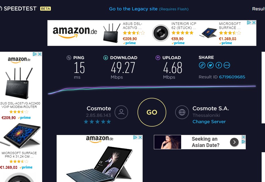

παρτε μια γευση απο τις διαφορες, οτε vdsl 30 με μοτεμ του οτε
με asus αυτο ,
https://www.amazon.de/gp/product/B00MMMO9M4/ref=oh_aui_detailpage_o06_s00?ie=UTF8&psc=1,
εχω αυτο το αποτελεμα
μετα πειραξα και λιγο το snr χωρις να εχω ασταθεια και εφτασα στο 29,4

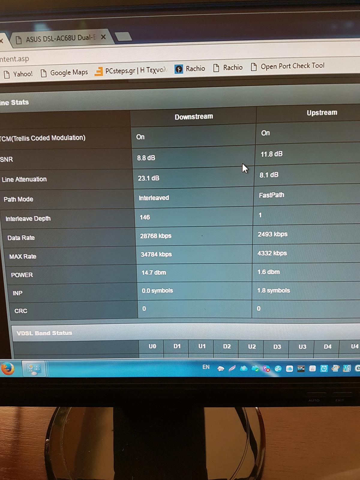

αλλο ενα παραδειγμα απο την εταιρεια μου που εχω vdsl 50 με το ιδιο modem

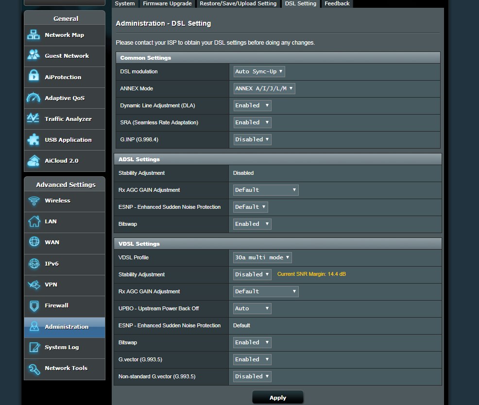

Στο Administrator > DSL Setting τι εχεις βαλει ;
