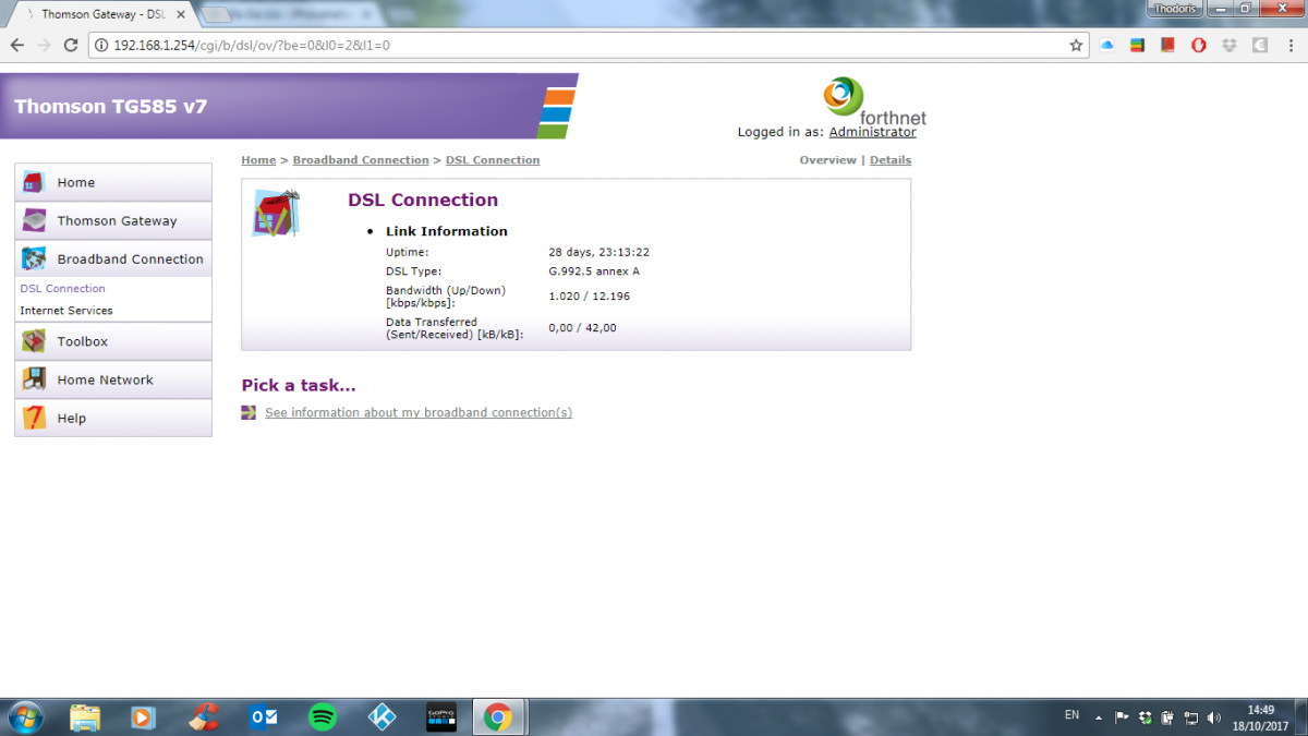

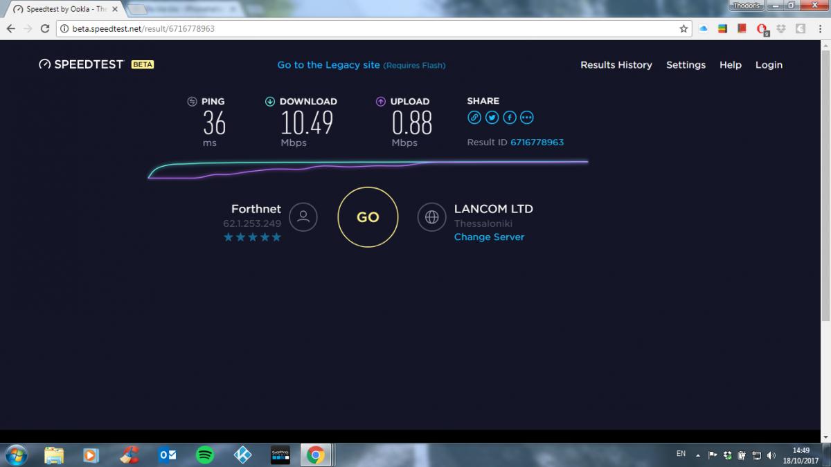

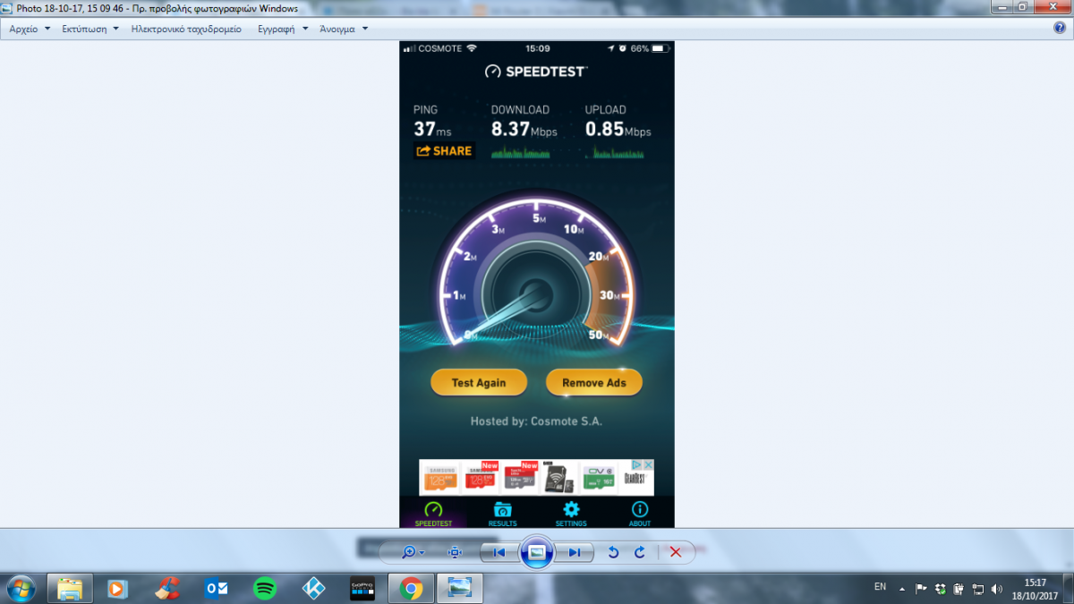

thodoris20s Δημοσ. 18 Οκτωβρίου 2017 Δημοσ. 18 Οκτωβρίου 2017 Καλησπέρα σε όλους. Θα ήθελα την γνώμη σας. Έχω στο σπίτι ένα Thomson TG585 v7 με τα τελευταία update κανονικά. Σκυλί πραγματικά τόσα χρόνια. Αυτό που βλέπω όμως και με απασχολεί είναι ότι τον τελευταίο καιρό επειδή έχουν μαζευτεί πολλές συσκευές στο σπίτι άρχισε να κολλάει αρκετά στο ίντερνετ. Όταν είναι πολλές συσκευές online άλλες τρέχουν καλά και άλλες όχι. Στο κινητό π.χ instagram, messenger, facebook και youtube έχουν θέματα σέρνεται μέχρι να τα φορτώσει. Παρατηρώ όμως ότι στο powerline της tp-link που έχω συνδεδεμένο στον άλλον όροφο και είναι πιο σύγχρονο κάτι τέτοιο δε συμβαίνει. Υποψιάζομαι λοιπόν ότι λόγω παλαιότητας του router μάλλον δεν κάνει καλή διαχείριση των συσκευών και του internet, καθώς οι συσκευές σε όλο το σπίτι που τραβάνε ίντερνετ είναι 4 laptop, 4 κινητά, 3 τηλεοράσεις και το OTE TV, oπότε όταν είναι συνδεδεμένες αν όχι όλες, οι μισές συσκευές αρχίζουν τα προβλήματα. Πρόβλημα ταχύτητας δεν φαίνεται να υπάρχει καθώς το μέγιστο της περιοχής μου μάλλον είναι 12mbps (έχω 24αρα σύνδεση forthnet), όπως φαίνεται και στην φώτο και εγώ πιάνω 10 περίπου με ενσύρματο και 8 και κάτι με ασύρματο. Στο powerline οι ταχύτητες είναι λιγάκι πιο ανεβασμένες. Εγώ αυτό που σκέφτομαι τώρα και θα ήθελα την γνώμη σας είναι. 1) Αξίζει να πάρω ένα καινούργιο modem/router μόνο και μόνο για την καλύτερη διαχείριση των συσκευών και του ίντερνετ; Γιατί ταχύτητες δεν νομίζω να δω καλύτερες. 2) Μπορώ να πάρω ένα απλό router only τύπου Xiaomi Mi Router 3 καθώς δεν θέλω να δώσω πολλά λεφτά και να έχω το Thomson μόνο για modem και να χρησιμοποιώ το router για wifi και ethernet; Θα λυθεί το πρόβλημα μου ή πάλι την διαχείριση θα την κάνει το Thomson;

Xristaras12 Δημοσ. 19 Οκτωβρίου 2017 Δημοσ. 19 Οκτωβρίου 2017 στη δεύτερη εικόνα,πάτα μια το details μήπως και λέει σε τι Dslam chipset είσαι. καλό χρυσό το asus αλλα φοράει mediatek cpu, αν βρίσκεσαι σε broadcom dslam θα χάσεις σε ταχύτητα και για να την κερδίσεις θα πρέπει να κάνεις πιο ασταθή την γραμμή σου ρίχνοντας το snr με το asus.
