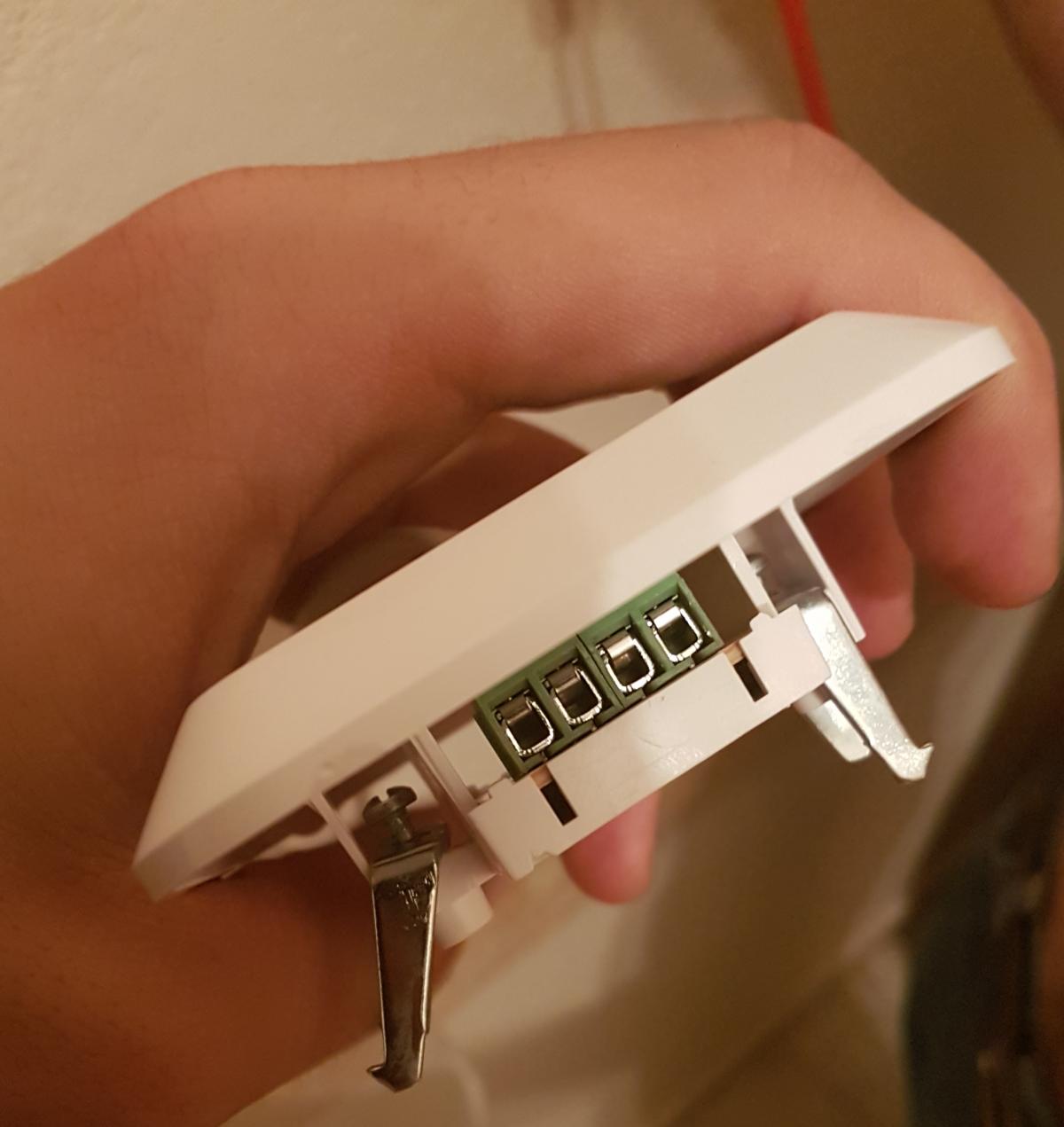

H2Ogr Δημοσ. 18 Οκτωβρίου 2017 Δημοσ. 18 Οκτωβρίου 2017 Καλημέρα σας αγαπητό φόρουμ θα ήθελα παρακαλώ να ρωτήσω, θα βάλω αυτές τις μέρες ίντερνετ σπίτι μου ωστόσο το σπίτι είναι παλιό και οι γράμμές λίγο διαφορέτικες από τις συνηθισμένες, η μία γραμμή είναι σε κρεβατοκάμαρα και η άλλη σε σαλόνι εκεί θέλουμε να βάλουμε το ρούτερ λόγω ακτινοβολίας κλπ. η πρίζα υπήρχε αλλά δεν ήταν συνδεδεμένη. παρακάτω παραθέτω μερικές φωτογραφίες μήπως βοηθήσετε με το τί παει που, το μπλε και το κόκκινο δοκιμάστηκε και δεν δουλεψε :/
navigator0 Δημοσ. 18 Οκτωβρίου 2017 Δημοσ. 18 Οκτωβρίου 2017 Όταν λειτουργήσει η γραμμή δοκιμάζεις όλους τους συνδιασμους του καλωδίου σου στα μεσαία βιδακια της πρίζας σου.
H2Ogr Δημοσ. 18 Οκτωβρίου 2017 Μέλος Δημοσ. 18 Οκτωβρίου 2017 ναι φυσικά έχω γραμμή ενεργή , απλά νομίζω πως έχω δοκιμάσει ολους τους συνδυασμους, εκτος αν παιζει ρολο ποιο ειναι δεξια και αριστερα στο κέντρο.
bill2015 Δημοσ. 19 Οκτωβρίου 2017 Δημοσ. 19 Οκτωβρίου 2017 στης μεσαιες υποδοχες δοκίμασε και στη κεντρική πρίζα δοκίμασε επίσης ιντερνετ έχεις ; και με τι πάροχο ;
poulinos Δημοσ. 19 Οκτωβρίου 2017 Δημοσ. 19 Οκτωβρίου 2017 Καλημέρα σας αγαπητό φόρουμ θα ήθελα παρακαλώ να ρωτήσω, θα βάλω αυτές τις μέρες ίντερνετ σπίτι μου ωστόσο το σπίτι είναι παλιό και οι γράμμές λίγο διαφορέτικες από τις συνηθισμένες, η μία γραμμή είναι σε κρεβατοκάμαρα και η άλλη σε σαλόνι εκεί θέλουμε να βάλουμε το ρούτερ λόγω ακτινοβολίας κλπ. η πρίζα υπήρχε αλλά δεν ήταν συνδεδεμένη. παρακάτω παραθέτω μερικές φωτογραφίες μήπως βοηθήσετε με το τί παει που, το μπλε και το κόκκινο δοκιμάστηκε και δεν δουλεψε :/ μπορει να μην ειναι κατι συνδεδεμενο στην κεντρικη πριζα οποτε να μην φτανει μεχρι αυτην που θες.εκτος αν καπου αλλου σε καποιο αλλο σημειο γινεται η ενωση.αν δεν εχεις voip και μετρησεις με πολυμετρο θα πρεπει να δεις απο 45 volt μεχρι 51 περιπου.και θα πανε στα 2 μεσαια. 1
