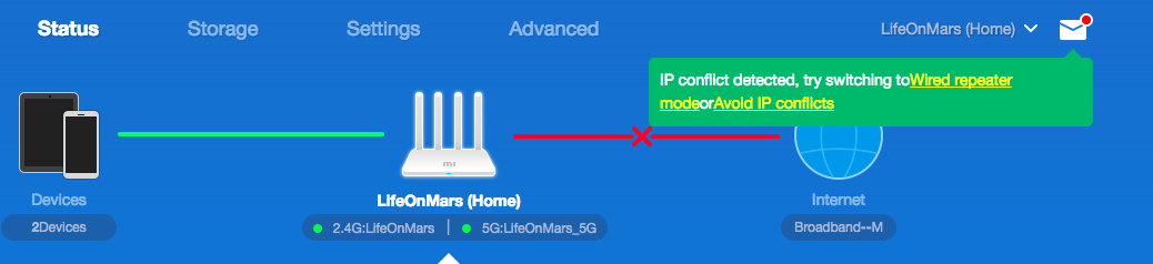

Επισκέπτης Δημοσ. 19 Οκτωβρίου 2017 Δημοσ. 19 Οκτωβρίου 2017 Δινει ειμαι μεσα αλλα με ταχυτητες χειροτερες απο του speedport. Oκ ασ πουμε η εφαρμογη δε θελει καν να δει το δικτυο κτλ. Το ιδιο το χιαο που δειχνει οτι δεν ειμαι συνδεδεμενος στο internet ενω ειμαι? Τι σκατα.... Και τπτ απο ολα αυτα δε θα με ενοιαζε εαν εκανε τη δουλεια του αλλα προφανως κατι αλλο πρεπει να ρυθμισουμε. Μηπως πρεπει να κλεισουμε κατι απο το speedport? .........

Επισκέπτης Δημοσ. 19 Οκτωβρίου 2017 Δημοσ. 19 Οκτωβρίου 2017 Στην μπλε θυρα δεν μπαινει καν στο xiao μεσω wifi. Εξαλλου το αλλο το παιδι που περιεγραφε το setup αυτο, ηταν ξεκαθαρος πως δεν πρεπει να ειναι στην μπλε. Και τωρα παλι δεν μπαινει καν στην 192.168.1.254....... Μπηκε και τωρα μου γραφει το εξης.

Επισκέπτης Δημοσ. 19 Οκτωβρίου 2017 Δημοσ. 19 Οκτωβρίου 2017 Nαι απο εκει στελνω τα screenshots. Mε αυτη που βαλαμε μπαινει (http://192.168.1.254/) και εμφανιζει τα παρπαανω

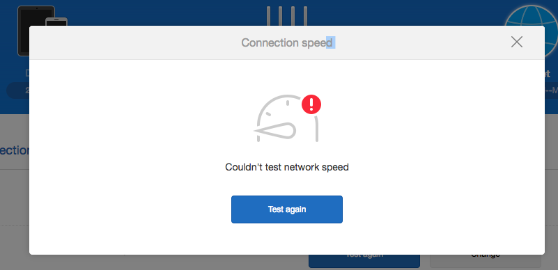

chios Δημοσ. 19 Οκτωβρίου 2017 Δημοσ. 19 Οκτωβρίου 2017 Όταν λες έχει χαμηλή ταχύτητα πως το βλέπεις;; κατέβασε ένα μεγάλο αρχείο να δεις πως πάει π.χ drivers από Nvidia

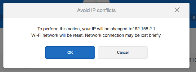

Επισκέπτης Δημοσ. 19 Οκτωβρίου 2017 Δημοσ. 19 Οκτωβρίου 2017 Αυτο κανω κατεβαζει με 1mb.... το πολυ με 1.5.... Εδω λεει εχει ip conflict, προφανως κατι παει λαθος σε ολο αυτο το setup Μεχρι στιγμης, εχω κανει τα εξης βηματα:α) Συνδεσα xiaomi με speedport μεσω λαν (οχι μπλε θυρα wan)β) Αλλαξα την ιp του χιαο με την εξης: 192.168.1.254γ) Απενεργοποιησα το dchpΑποτελεσμα, καταφερνω να συνδεθω στο xiaomi και στα 5gh και στα 2.4 αλλα... οι ταχυτητες μου ειναι χαλια.Το χιαο μου βγαζει οτι υπαρχει ip conflict και δειχνει οτι δεν ειμαι στο ιντερνετ (ενω ειμαι...) οπως βλεπετε στις εικονες.Εαν καποιος γνωριζει με σιγουρια πως προχωραω παραπερα, θα ημουν ευγνωμων. Ευχαριστω πολυ οσους απαντησαν μεχρι τωρα για την υπομονη τους

me3ikan Δημοσ. 23 Οκτωβρίου 2017 Δημοσ. 23 Οκτωβρίου 2017 Λοιπον, επειδη απ' οτι εχω καταλαβει δεν εχεις πολλες γνωσεις στο θεμα, o ευκολοτερος τροπος ειναι να το ρυθμισεις μεσω της android εφαρμογης mi wifi σε access point mode. 1) Παρε μια καρφιτσα και πατα το reset απο το xiaomi για τουλαχιστον 10 δευτερολεπτα, φυσικα εφοσον ειναι στο ρευμα. (Το reset νομιζω ειναι διπλα στη usb.) Λογικα το ρουτερ θα εχει επιστρεψει στις αρχικες του ρυθμισεις αφου περιμενεις 1-2 λεπτα. 2) Ανοιξε το app. Το κινητο σου θα πρεπει να συνδεθει αυτοματα στο wifi του xiaomi. Αν δε συνδεθει πανε στις ρυθμισεις wifi και συνδεσε το χειροκινητα. 3) Θα σου ζητηθει να δημιουργησεις account στην xiaomi το οποιο και θα κανεις με ενα email και οριζοντας εναν κωδικο. (Δεν θυμαμαι αν θελει επιβεβαιωση το email). 4) Επειτα θα ξεκινησει το setup του xiaomi. Θα σου λεει ακριβως τι πρεπει να κανεις βημα βημα. Το μονο που πρεπει να ξερεις ειναι οτι θα επιλεξεις το "Wired repeater" mode και οχι το "router" mode ή "wireless repeater". Θα σε ρωτησει και για τον κωδικο που θελεις να ορισεις στο ασυρματο και εισαι ετοιμος. IP θα παρει αυτοματα απο το speedport μεσω DHCP και δε χρειαζεται να ασχοληθεις. Εφοσον το σεταρεις και ειναι ολα κομπλε ΟΠΩΣΔΗΠΟΤΕ απενεργοποιησε το wifi απο το speedport πατωνστας το κουμπι WLAN για 2 δευτερολεπτα. Θα δημιουργει απιστευτες παρεμβολες διπλα στο xiaomi. 1
