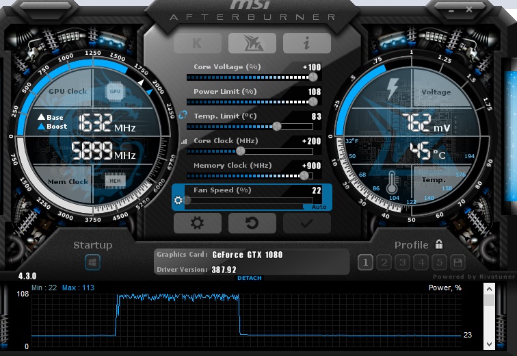

jimskeet2002 Δημοσ. 22 Οκτωβρίου 2017 Μέλος Δημοσ. 22 Οκτωβρίου 2017 Οταν λες να κανω OC με curve τι εννοεις? Δοκιμασα κ με το afterburner με τα ιδια ακριβως αποτελεσματα. Εδω ειναι οι ρυθμισεις π εχω κανει στο afterburner. Πανω απο +200 στο core και +900 στο memory δν ειναι σταθερο.

jimskeet2002 Δημοσ. 23 Οκτωβρίου 2017 Μέλος Δημοσ. 23 Οκτωβρίου 2017 Δοκιμασα να πειραξω κ το curve αλλα δεν μπορεσα ν ανεβω αλλο. Μαλλον εκει ειναι τα ορια της καρτας μου. Για λιγο δουλευει στα ~2110mhz και μολις ανεβει η θερμοκρασια κοντα στους 65 κατεβαινει στα ~2080. Το καλο ειναι οτι με λιγο πιο aggressive fan profile τωρα η καρτα μενει στους 64-65c αντι για 67-68 που ηταν πριν.
