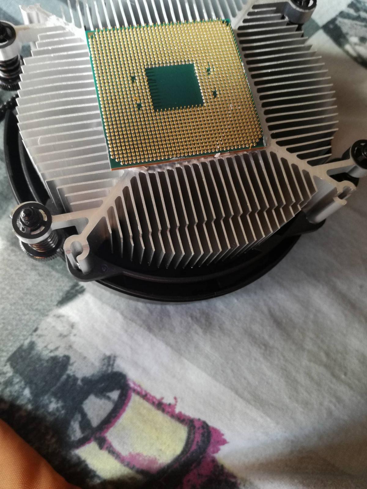

vassterg Δημοσ. 17 Οκτωβρίου 2017 Δημοσ. 17 Οκτωβρίου 2017 ειναι για λογαριασμο φιλου που εφτιαξε καινουργιο pc και ανελαβε ενας αλλος φιλος ''ειδκος'' να του στησει το μηχανημα...υπαρχει σωτηρια?
keravnos21 Δημοσ. 17 Οκτωβρίου 2017 Δημοσ. 17 Οκτωβρίου 2017 Για τα pins μονο αν καταφερετε με κανενα τσιμπιδακι και το ισιωσετε ΧΩΡΙΣ να σας μεινει στο χερι το pin, την παστα βλεπω που εχει βαλει ο ειδικος εχει ξεχειλησει ελεος. 5
Thrylos7 Δημοσ. 17 Οκτωβρίου 2017 Δημοσ. 17 Οκτωβρίου 2017 τα pin στους Ryzen ειναι οπως στα παλια cpus και οχι οπως στις μητρικες LGA. Δηλαδη αρκετα σκληρα μετα + και - τους. Μεγαλο + οτι δε σταβωνουν ευκολα (δε ξερω τι εκανε ο μαστωρας φιλος ειλικρινα και τα καταφερε...) αλλα ταυτοχρονα - οτι αν στραβωσουν θελει πολλη προσοχη στο ισιωμα να μη μεινουν στο χερι. Οποτε οχι με μυτερα αντικειμενα ισιωμα , αυτα σε LGA. Εδω θελει τσιμπιδακι οπως ειπε ο keravnos21 και πολυ σταθερο χερι-σταδιακη αυξηση δυναμης μεχρι να αρχισει να κινειται προς την κατευθυνση που θες. Εκει δε δινεις αλλη δυναμη και ελπιζεις να παει μεχρι τελους χωρις να σπασει. Εν τελει αν καποιο σπασει μπορει και να λειτουργει ο cpu, δεν ειναι συνηθως ολα τα pins χρησιμα...
isay Δημοσ. 17 Οκτωβρίου 2017 Δημοσ. 17 Οκτωβρίου 2017 μηχανικό μολύβι με σιδερένια μύτη και ίσιωμα με πολύ προσοχή. Εννοείται δε βάζεις γραφίτη μεσα. Να ειναι καλά η karmen1983 που μου σφυριξε το κολπο και έσωσα επεξεργαστη με πάνω απο 20 στραβωμένα πινακια 5
gaspazet Δημοσ. 17 Οκτωβρίου 2017 Δημοσ. 17 Οκτωβρίου 2017 Καλησπερα, Ενα βιντεο για βοηθεια... https://www.youtube.com/watch?v=5bjPSH41FRQ 1
BlueBlood7 Δημοσ. 17 Οκτωβρίου 2017 Δημοσ. 17 Οκτωβρίου 2017 Προσπάθησε πρώτα με τηλεκάρτα/κάρτα τραπέζης πρώτα. Είναι ο πιο ασφαλής τρόπος. Πρώτα όμως βγάλε τον από την ψύκτρα και καθάρισε την πάστα. Πρέπει να έχει μπει κανα κιλό. Λίγο βάζουμε όσο 2 κόκοι ρυζιου.

vassterg Δημοσ. 17 Οκτωβρίου 2017 Μέλος Δημοσ. 17 Οκτωβρίου 2017 παιδια ευχαριστω για τις απαντησεις σας!δυστηχως επειδη ο φιλος βρισκοταν μακρυα γιαυτο δε μπορεσα να το κανω εγω και το εδωσε στον αλλο και εγιναν ολα μανταρα...θα δουμε τρ τι θα γινει...αν θα μου το στειλει μπας και το σωσω η οχι...ειδα αυτο με τα τσιμπιδακια κλπ σε διαφορα βιντεο απλα ειπα να γραψω μπας και παρω καμια ακομα ιδεα γιατι πρωτη φορα πρεπει να αντιμετωπισω κατι τετοιο...
keravnos21 Δημοσ. 17 Οκτωβρίου 2017 Δημοσ. 17 Οκτωβρίου 2017 Προσεκτικες κινησεις μην το ξεχασεις αυτο , αντε και καλη τυχη.

petranthe Δημοσ. 17 Οκτωβρίου 2017 Δημοσ. 17 Οκτωβρίου 2017 Είναι δυνατόν; Και να θέλεις δε μπορείς να το κάνεις αυτό... Αν μπορείς βρες ένα μολύβι με σιδερένια μύτη και κάνε πολύ αργές κινήσεις και προσεχτικές.
