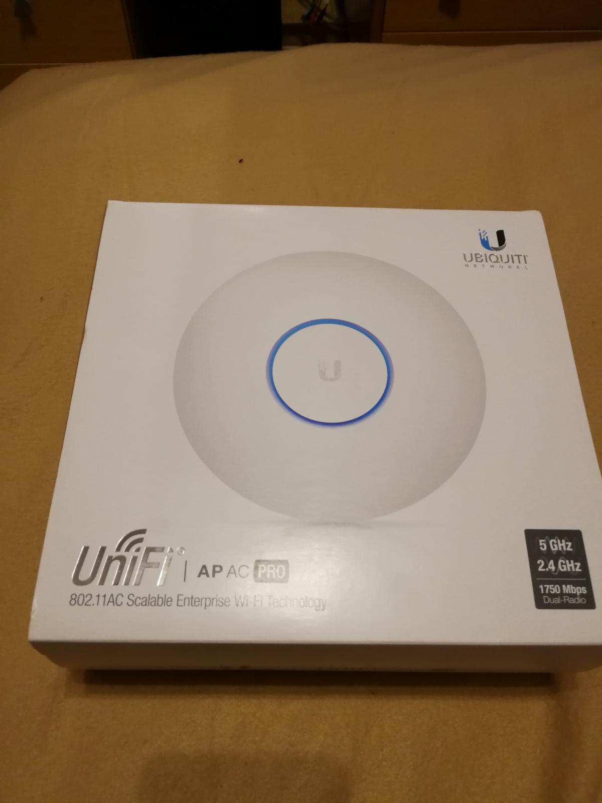

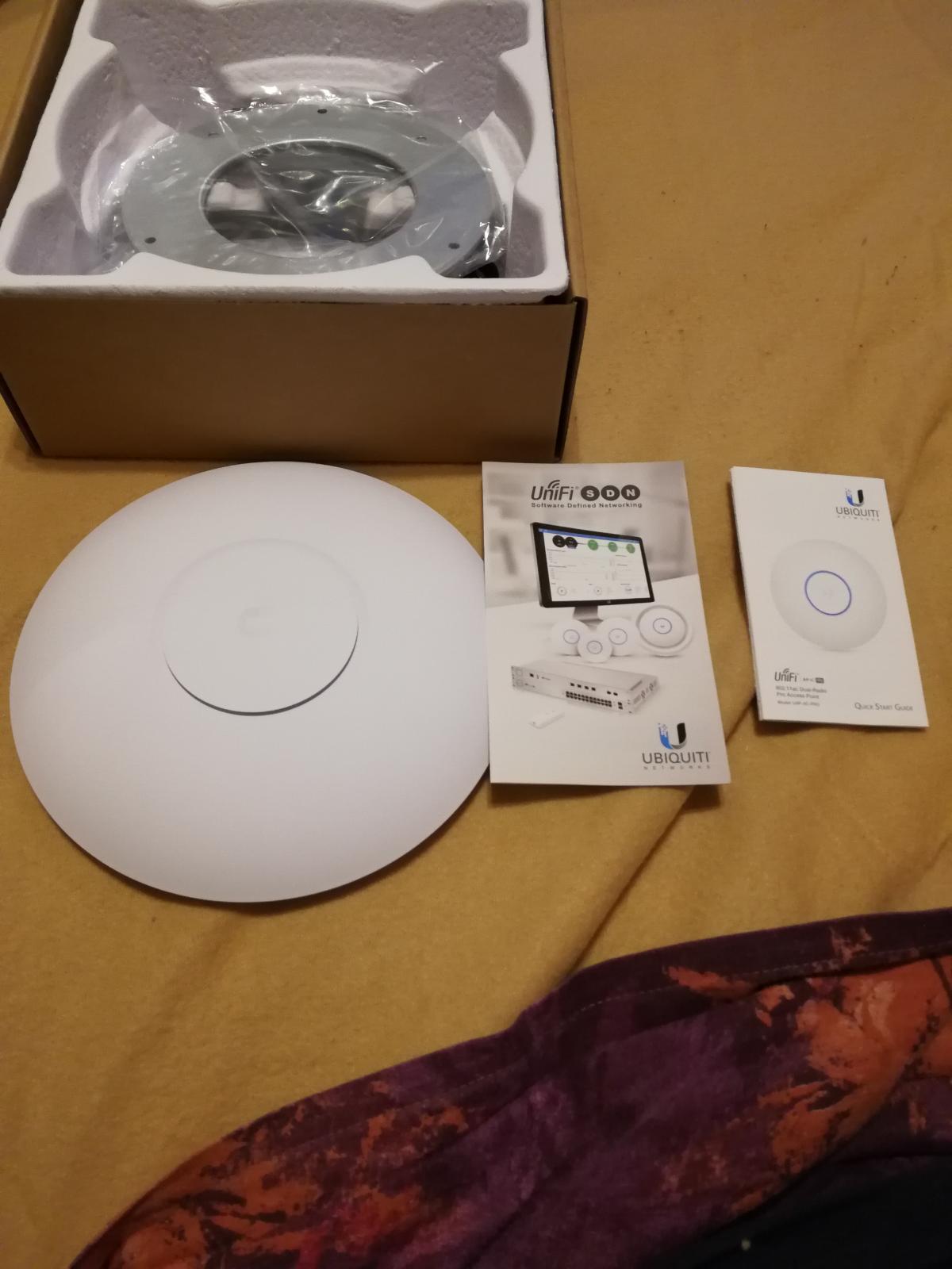

jkoukos Δημοσ. 17 Οκτωβρίου 2017 Δημοσ. 17 Οκτωβρίου 2017 Τι εννοείς την έχασες; Στο είπα, μην περιμένεις να λειτουργήσει αμέσως, καθώς παίρνει λίγο χρόνο (μερικά λεπτά). Από την άλλη σκέπτομαι μήπως έληξε η χρονική περίοδος που είχες δυνατότητα ενεργοποίησης του νέου κωδικού. Ούτως ή άλλως αν δεν δουλεύει στο Speedport, με λύπη σε πληροφορώ ότι είναι άχρηστος για οποιαδήποτε άλλη συσκευή. Εξαιρετικό ΑΡ το Unifi! 1
ΠΑΛΑΒΟΥΡΗΣ Δημοσ. 17 Οκτωβρίου 2017 Μέλος Δημοσ. 17 Οκτωβρίου 2017 Ο τηλεφωνητής παντός δεν μου είπε ότι ο κωδικός λίγη, Καλός όταν πάρω το νέο ρουτερ βλέπουμε για το κωδικό πάλι. Τώρα έχω την εγκατάσταση του καινούργιο αποκτήματος μου αύριο.
