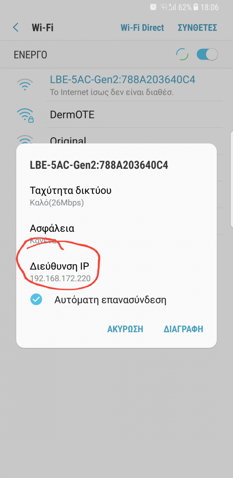

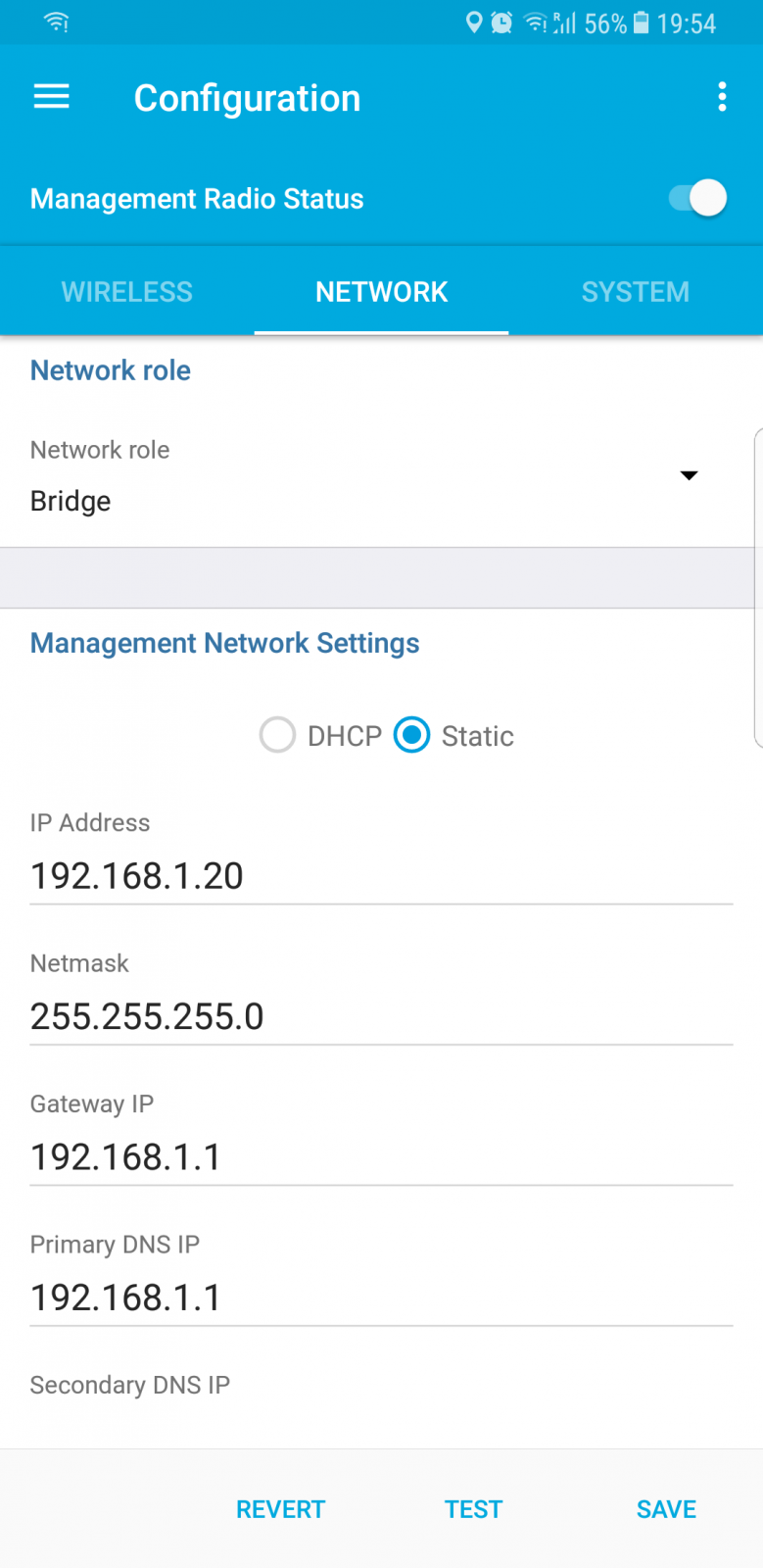

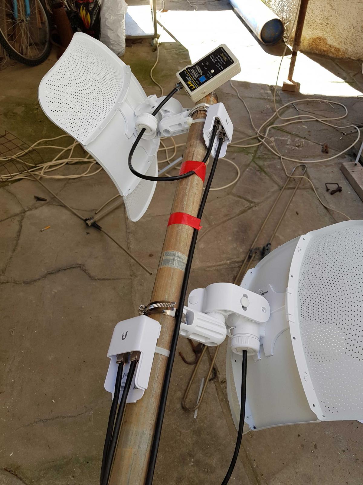

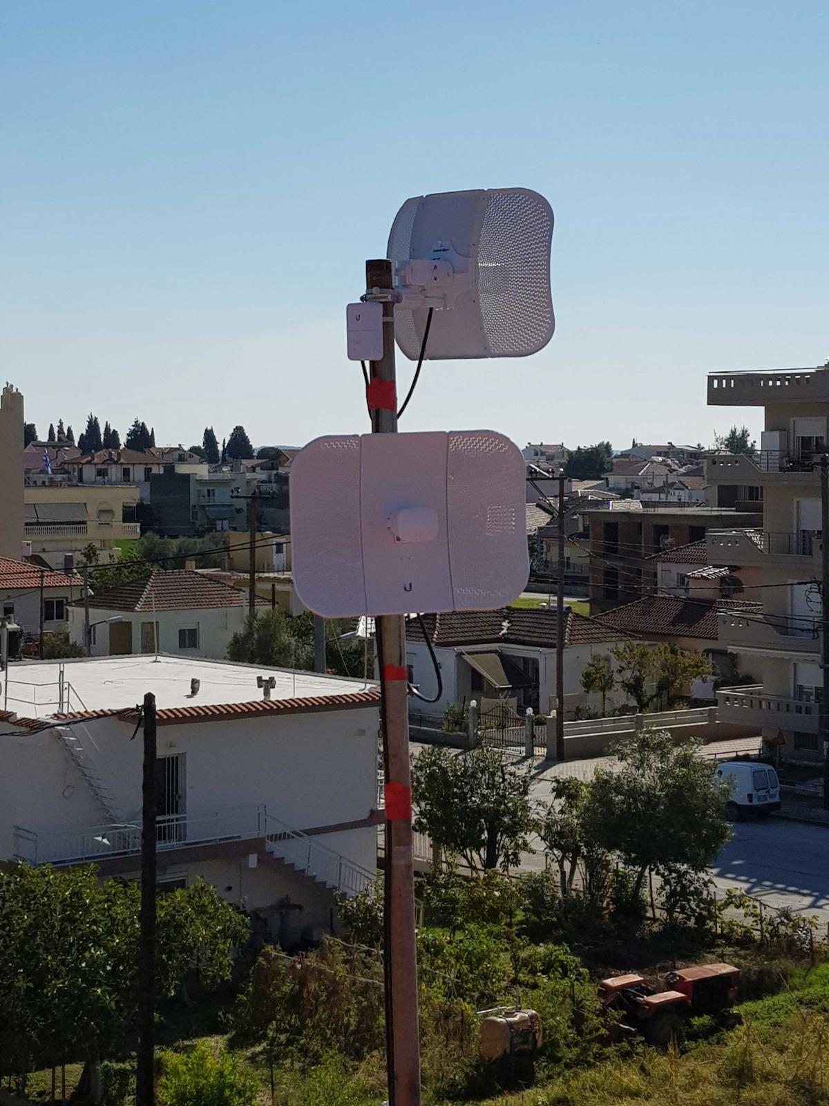

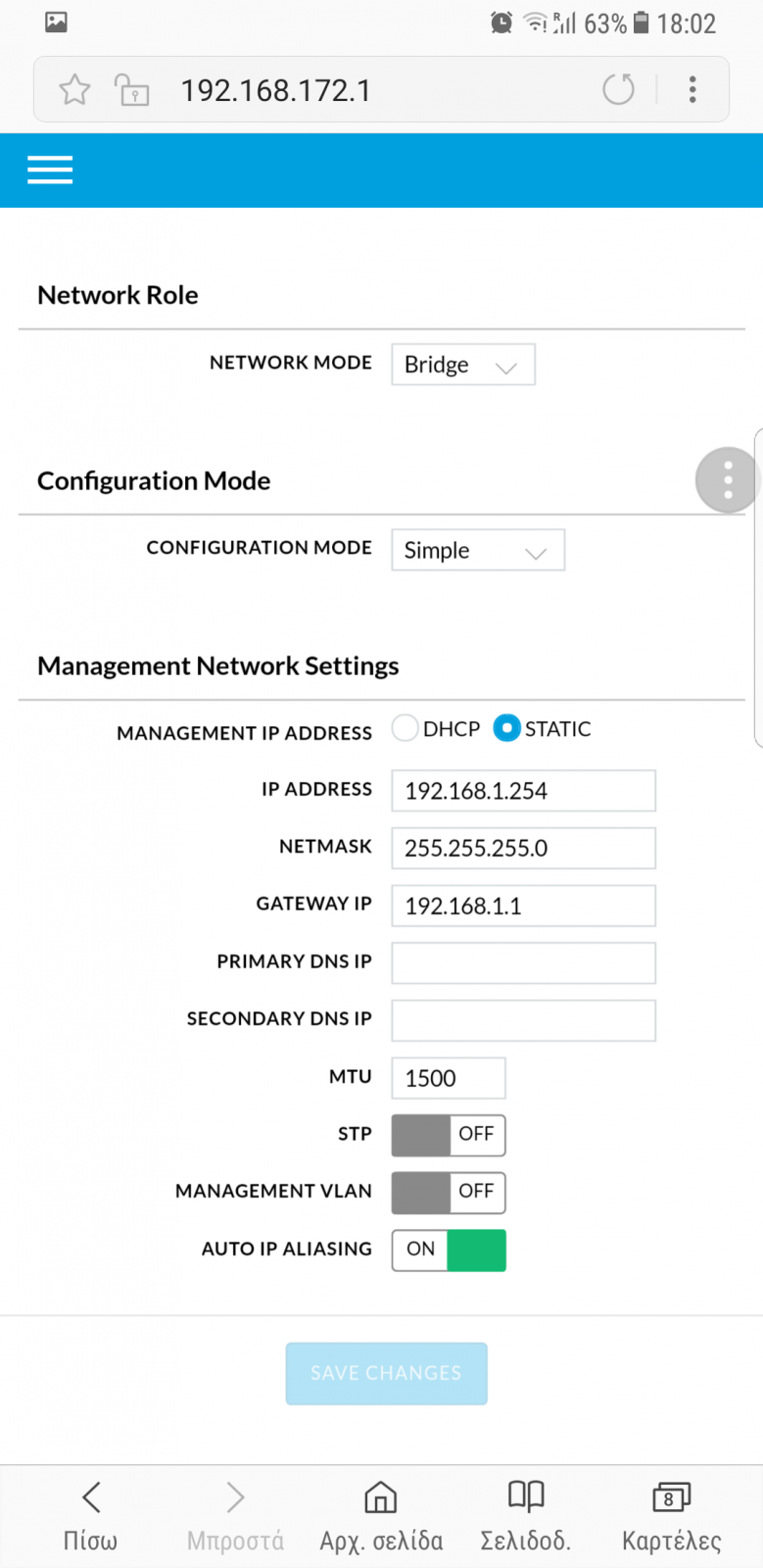

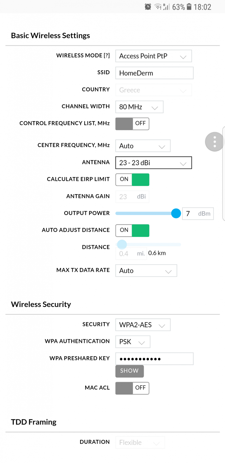

platonas1 Δημοσ. 14 Οκτωβρίου 2017 Δημοσ. 14 Οκτωβρίου 2017 (επεξεργασμένο) Καλημερα σας, Εγκατέστησα 2 κεραιες https://www.ubnt.com/airmax/litebeam-ac/ litebeam 5ac gen2 σε απόσταση 5 χλμ. σε κάθε κεραια επίσης εβαλα και ubiquiti Ethernet surge protector μαζι στον μεταλλικό στύλο, οπου ένα καλώδιο βγαίνει από την κεραια και συνδέετε με το surge protector και ένα άλλο από το surge protector στο POE μεσα στο σπίτι. Στο σπιτι τωρα οπου η κεραία θα δουλεύει ως access point και θα στέλνει το internet στο client, σύνδεσα ένα καλώδιο απο την θεση LAN του POE στο router του οτε. Στο client τωρα εκανα την ιδια εγκατάσταση, και συνδέθηκα ασύρματα με την εφαρμογή στην κεραία για ρυθμίσεις, ( site survey etc.. ) Η σύνδεση μπορω να πω ότι είναι ικανοποιητική, με σήμα γύρω στο -62 χωρίς ακόμα να πειράξω τις συχνότητες και ταχύτητα περίπου στα 300 mbps. δεδομενου ότι δεν υπαρχει καθαρο LOS νομιζω είναι οκ. Όμως λεει Internet anavailable, και στις 2 κεραιες, Και επισης βλεπω ότι όταν συνδεομαι στην κεραια μου βγαζει μια IP την 192.168.172.1 !! και με αυτην συνδεομαι στην κεραια, ενο μεσα στο interface λεει 192.168.1.20. Επισης, οταν συνδεω το καλωδιο απο το lan του POE στο λαπτοπ, δεν το αναγνωριζει. Και για να συνδεθω παλι με την κεραια ασυρματα μεσο εφαρμογης θελει να κανω επανεκκινηση την κεραια. Μηπως φταινε οι ακροδεκτες που είναι ubiquiti TC-GND? (δεν συνδεσα το καλωδιο gnd καπου, απλα το εβγαλα, λογου λαθος του μαγαζιου που τα παραγγειλα μας εστειλαν αυτα ενω ηθελα τα απλα.) Μηπως φταιει το surge protector? Επεξ/σία 14 Οκτωβρίου 2017 από platonas1

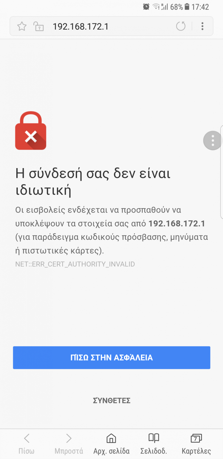

platonas1 Δημοσ. 15 Οκτωβρίου 2017 Μέλος Δημοσ. 15 Οκτωβρίου 2017 Δεν νομίζω να παίζει ρόλο η ip. Γιατί στο ρούτερ δεν είναι τίποτα άλλο συνδεόμενο εκτός το litebeam. Παρόλα αυτά Εγώ άλλαξα την dhcp μέχρι 250 και έβαλα 254 στο litebeam. Επίσης έκανα update στο τελευταίο firmware. Το πρόβλημα όμως εξακολουθεί. Δηλαδή, μου βγάζει μια ip 192.168.172.1 που δεν ξέρω τι είναι. Μήπως είναι προβλημα; Επίσης όταν συνδέω το καλώδιο utp από το POE του litebeam, από την θέση lan στο λάπτοπ, Δεν το αναγνωρίζει. Δεν δείχνει τίποτα. είτε το βάζω είτε όχι είναι το ίδιο. Παρακαλώ δείτε τις φωτογραφίες.

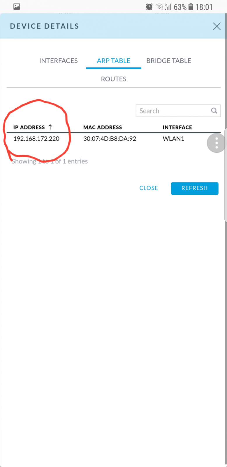

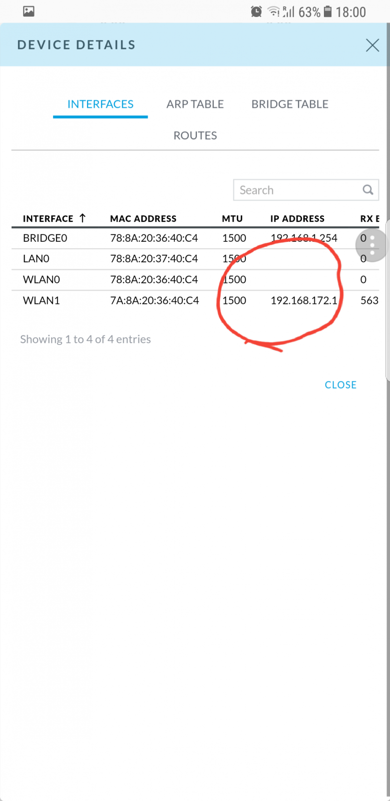

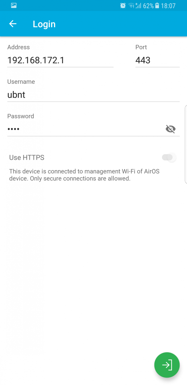

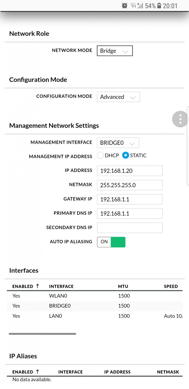

jkoukos Δημοσ. 18 Οκτωβρίου 2017 Δημοσ. 18 Οκτωβρίου 2017 Λοιπόν, η 2η και 3η εικόνα είναι αποκαλυπτικές. Αναφέρουν ότι υπάρχουν 2 ασύρματα interfaces, WLAN0 και WLAN1 και έχεις συνδεθεί στο δεύτερο. Το Quick Start Guide, αναφέρει ότι για πρόσβαση ασύρματη στο ΑΡ, μέσω U Mobile App και Web Portal, με την έναρξη της λειτουργίας υπάρχει χρονικό περιθώριο 15 λεπτών, όπου μπορείς να συνδεθείς για λειτουργίες προγραμματισμού. Αυτό γίνεται από το εικονικό ασύρματο δίκτυο που σου δίνει άλλη ΙΡ αφού έχει δικό του υποδίκτυο (192.168.172.0) διαφορετικό από αυτό που ρυθμίζεις να λειτουργεί η συσκευή. Μάλιστα χρησιμοποιεί αποκλειστικά την μπάντα των 2,4GHz και καθόλου των 5GHz για την λειτουργία αυτή. Αα, ξέχασα! Δεν έχεις Internet διότι πολύ απλά δεν έχεις ορίσει DNS server (6η εικόνα).

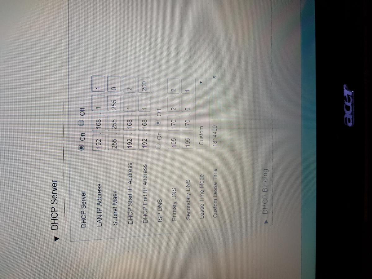

jkoukos Δημοσ. 18 Οκτωβρίου 2017 Δημοσ. 18 Οκτωβρίου 2017 Λοιπόν, όπως λέει και ο νησιώτης: ΙΡ router, 192.168.1.1 με DHCP pool από .2 έως .200. ΙΡ των ΑΡ, .201 και .202. Και τα 2 σε bridge, το ένα ως AP PtP και το άλλο Station PtP, με Gateway και DNS την ΙΡ του router (192.168.1.1). Αφήνεις τις άλλες ρυθμίσεις μέχρι να έχεις σύνδεση και πρόσβαση στο διαδίκτυο. Η δοκιμή θα γίνει με συσκευή συνδεδεμένη στην θύρα LAN του Station και όχι ασύρματα.
platonas1 Δημοσ. 18 Οκτωβρίου 2017 Μέλος Δημοσ. 18 Οκτωβρίου 2017 Λοιπόν παιδιά. Έκανα ότι είπε και ο νησιωτης και ο φιλος jkoukos. Δείτε και τις σχετικές φωτογραφίες. Αυτό που με απασχολεί είναι ότι όπως είπα το καλώδιο cat5e που έρχεται από το LAN του POE στο λάπτοπ ΔΕΝ ΑΝΑΓΝΩΡΊΖΕΤΕ. Οπότε μαλλ8ν δεν παίρνει και ίντερνετ όταν συνδέεται στο router.. Όλα τα καλώδα ειναι τσεκαρισμένα με lan checker. Μήπως φταίει τα surge protectors? Έχω κάνει και άλλες παρόμοιες συνδέσεις αλλά αυτό να μην αναγνωριζετε το καλώδιο πρώτη φορά. Και πριν προλάβετε να πείτε για την 192.168.1.20 του litebeam. Την άλλαξα σε 201 και πάλι τα ίδια. Φίλε jkoukos πιστεύω εννοείς την θύρα lan από το station. Όχι από το AP. Γιατί όπως είπα στο AP δεν αναγνωριζετε τίποτα μέσο καλωδίου.
