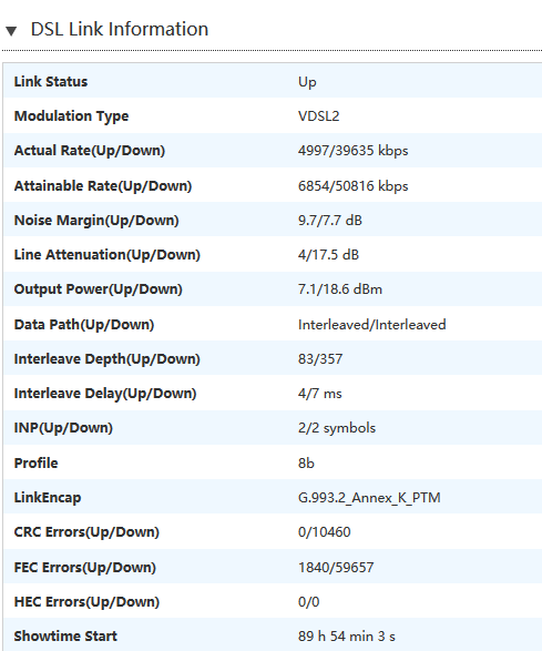

JEIQ Δημοσ. 13 Οκτωβρίου 2017 Δημοσ. 13 Οκτωβρίου 2017 Καλησπερα χθες ενεργοποιηθηκε η συνδεση μου για vdsl 50αρα στην nova .Ολα μια χαρα εκτος απο οτι το ρουτερ κλειδωνει στα 39.Μπορω να ελπιζω για κατι καλυτερο ; Αυτα εινα τα χαρακτηριστικα της γραμμης.
Super Moderators Thresh Δημοσ. 13 Οκτωβρίου 2017 Super Moderators Δημοσ. 13 Οκτωβρίου 2017 Μόνο αν υπάρχει πρόβλημα στην καλωδίωση του σπιτιού. Αν έχεις τον ίδιο συγχρονισμό στον κατανεμητή/χωνευτή, τότε δύσκολα τα πράγματα. Αν δεν κάνω λάθος παίρνεις VDSL από Α/Κ κι όχι από καφάο...
JEIQ Δημοσ. 13 Οκτωβρίου 2017 Μέλος Δημοσ. 13 Οκτωβρίου 2017 απο σφαλματα και θορυβο ειμαι καλα ; Να πω την αληθεια στο σπιτι δεν υπαρχει κεντρικη μπριζα οπως ερχεται το καλωδιο διακλαδωνεται και μοιραζεται σε 3 αλλες μπριζες, μηπως παιζει ρολο αυτο ;
Super Moderators Thresh Δημοσ. 13 Οκτωβρίου 2017 Super Moderators Δημοσ. 13 Οκτωβρίου 2017 Παίζει να υπάρχει πρόβλημα με αυτό ναι. Αρκετά errors επίσης.

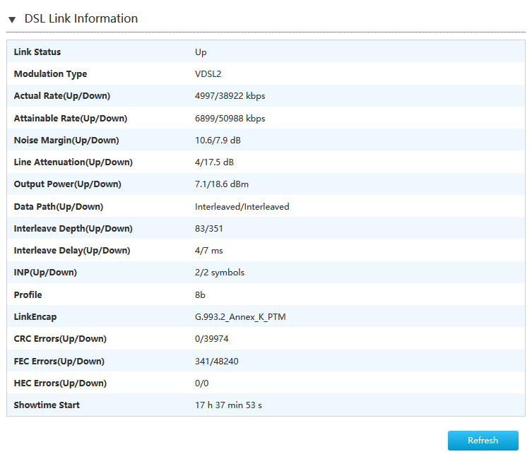

JEIQ Δημοσ. 14 Οκτωβρίου 2017 Μέλος Δημοσ. 14 Οκτωβρίου 2017 Εβαλα ολα τα τηλεφωνα πανω στο spliter και δεν αλλαξε κατι .Ισα ισα επεσε ελαχιστα η ταχυτητα. Καποια αλλη ιδεα τι παιζει;
