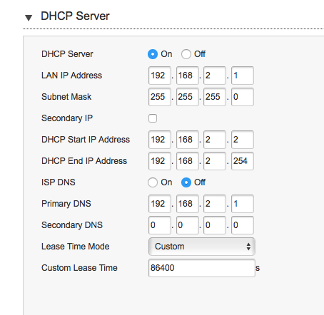

sainaki Δημοσ. 15 Οκτωβρίου 2017 Μέλος Δημοσ. 15 Οκτωβρίου 2017 Στις 15/10/2017 στις 8:05 ΠΜ, chios είπε Dns server 192.168.2.1 Default gateway 192.168.2.1 Αυτα θέλει Όταν κατι το ρυθμίσεις λάθος πως θα δουλέψει σωστά μου αρέσει το τελευταίο που έγραψες. Η αλήθεια είναι ότι δεν καταλβαίνω και πολλά από δίκτυα και τέτοια και γιαυτό ζήτησα την βοήθεια σας. Και αυτό που δεν μπορώ να καταλάβω ακόμα είναι, πως και με τις λάθος ρυθμίσεις πάλι δούλευε... Στις 15/10/2017 στις 10:00 ΠΜ, me3ikan είπε Στείλε φώτο και από την αντίστοιχη σελίδα του ρουτερ της vodafone για επιβεβαίωση αλλά λογικά αλλάζεις αυτά που είπε ο @chios και είσαι κομπλέ.
chios Δημοσ. 15 Οκτωβρίου 2017 Δημοσ. 15 Οκτωβρίου 2017 Πολύ ωραία στο dhcp end ip andress βάλε το να δίνει μέχρι 192.168.1.250. Μπορεί να δουλεύει με τις λάθος ρυθμίσεις αλλά δεν δουλεύει σωστά.
sainaki Δημοσ. 15 Οκτωβρίου 2017 Μέλος Δημοσ. 15 Οκτωβρίου 2017 Στις 15/10/2017 στις 1:23 ΜΜ, chios είπε Πολύ ωραία στο dhcp end ip andress βάλε το να δίνει μέχρι 192.168.1.250. Μπορεί να δουλεύει με τις λάθος ρυθμίσεις αλλά δεν δουλεύει σωστά. Μήπως εννοείς 192.168.2.250 ?
me3ikan Δημοσ. 15 Οκτωβρίου 2017 Δημοσ. 15 Οκτωβρίου 2017 Στις 15/10/2017 στις 3:16 ΜΜ, sainaki είπε Μήπως εννοείς 192.168.2.250 ? Ναι, αυτο εννοει.
