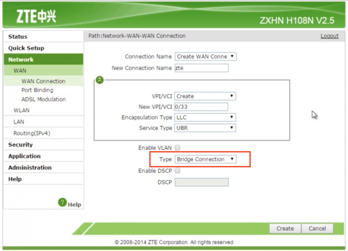

sainaki Δημοσ. 12 Οκτωβρίου 2017 Μέλος Δημοσ. 12 Οκτωβρίου 2017 Πρωτα απ' ολα το ZTE δεν ειναι σε bridge mode. Εκει εγινε το μπερδεμα. Λειτουργει σαν access point. Εφοσον θελεις να αυξησεις την εμβελεια του δικτυου πολυ καλα εκανες και τραβηξες καλωδιο μεχρι το δευτερο σημειο. Ειναι οτι καλυτερο και σε αντιθεση με τα repeaters δεν εχει καμια απωλεια. Ωστοσο, απ οτι εχω καταλαβει στο δευτερο σημειο συνδεεσαι μεσω wifi και αυτο ειναι που εχει δημιουργησει προβλημα. Γενικοτερα στο wifi μην περιεμενεις να εχεις 0 απωλεια. Ειδικα τα παλια ρουτερ παροχων δεν υποστηριζουν υψηλη ταχυτητα. Θα σου προτεινα να συνδεθεις απευθειας με καλωδιο στο δευτερο σημειο. Αν θες οπωσδηποτε wifi πρεπει να παρεις καποιο καλυτερο access point για το δευτερο σημειο. Εγω εχω ενα xiaomi mi router 3 (35 ευρω στο you.gr) και τερματιζει την 30αρα μου εφοσον δεν παρεμβαλονται τοιχοι. Λογικα δεν θα εχει προβλημα και με την 50αρα. Αλλα περιμενε να σου προτεινει και κανεις αλλος καποιο που εχει δοκιμασει. Τι εννοείς δεν είναι σε bridge mode? Για δες εδώ Επίσης χρειάζομαι οπωσδήποτε wifi γιατί αλλιώς δεν μπορώ να συνδέσω όλες τις συσκευές μου που είναι ασύρματες.

me3ikan Δημοσ. 13 Οκτωβρίου 2017 Δημοσ. 13 Οκτωβρίου 2017 Τι εννοείς δεν είναι σε bridge mode? Για δες εδώ Screen Shot 2017-10-12 at 14.39.28.png Επίσης χρειάζομαι οπωσδήποτε wifi γιατί αλλιώς δεν μπορώ να συνδέσω όλες τις συσκευές μου που είναι ασύρματες. Σε bridge mode βαζεις ενα modem/router οταν θες να το χρησιμοποιησεις μονο σαν modem και πανω του να συνδεσεις ενα αλλο router. Μπακαλιστικα, το bridged modem "μετατρεπει" απλα το dsl σημα απο το τηλεφωνικο καλωδιο σε σημα ethernet ωστε να συνδεσεις πανω του αλλο ρουτερ το οποιο θα αναλαβει να παρει δημοσια IP απο τον παροχο και οτι αλλο θελησεις να κανεις. Η καρτελα που εδειξες δεν εχει καμια σχεση με αυτο που θελεις να κανεις. Εφοσον δε χρησιμοποιεις το modem του ZTE οτι και να πειραξεις εκει δεν θα επιρεαστει τιποτα στη λειτουργια του. Το βασικο που πρεπει να κανεις ειναι να εχεις κλειστο το DHCP στο ZTE. Πες μου λιγο, πια IP χτυπας για να μπεις στις ρυθμισεις του vodafone ρουτερ και πια για να μπεις στο ΖΤΕ να καταλαβω πως ειναι ρυθμισενα. Κατα τα αλλα, οπως ειπα και πριν, δεν εχεις και πολλες επιλογες. Η λυση που εχεις επιλεξει ειναι η καλυτερη για την επεκταση του δικτυου σου. Οποιασηποτε απωλεια εχεις στην ταχυτητα οφειλεται μονο στο wifi του ZTE που ειναι για τα πανηγυρια αλλα και στις wifi καρτες που εχουν οι συσκευες σου οι οποιες ενδεχεται να μην υποστηριζουν υψηλη ταχυτητα.
