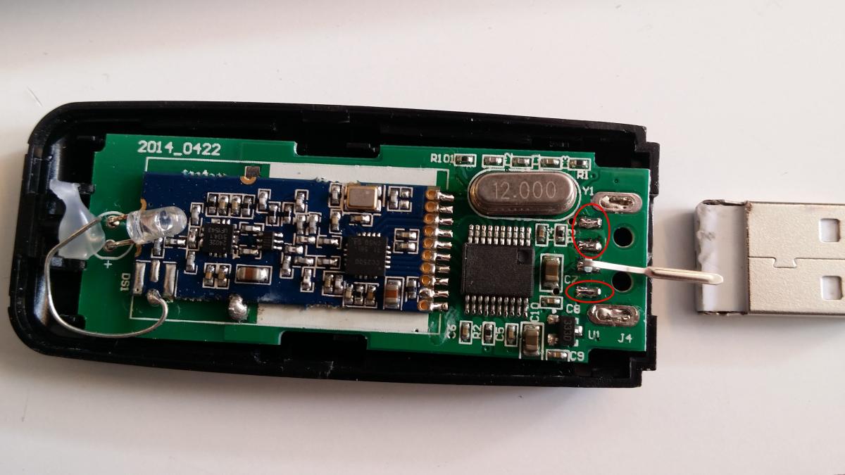

Eχω το παρακατω usb stick (ειναι απο ασυρματο barcode scanner) και λογω απροσεξιας εσπασε το κομματι εισοδου.Το θεμα ειναι οτι ανταλακτικο δεν υπαρχει ,πρεπει να αγοραστει ολο το σετ(πιστολι και Bluetooth receiver). +100 ευρω.
Εχει μεινει μονο το 1 απο τα 4 συρματακια που προσαρμοζουν
Οποτε ψαχνω καποιο τροπο ωστε να προσαρμοσω ενα μικρο usb extender >0,10cm.
Η πλακέτα δέν φαίνεται να έχει ζημιά, οπότε έχεις αρκετές επιλογές.
Η μία είναι να βάλεις καινούριο κονέκτορα. Όπως το βλέπω πρέπει να είναι αυτού του τύπου: με τα ίσια pin
http://www.ebay.co.uk/itm/25pcs-PCB-Mount-4Pin-USB2-0-Male-Type-A-DIP-Jack-Socket-Connector-Adapter-/391264244780?epid=1839160206&hash=item5b192a942c:g:Bg0AAOSwG-1Z2Z0T
Αλλιώς αν έχει τρύπες εκεί που μπάινουν τα pin είναι με γωνία 90 μοιρών σαν αυτά:
http://www.ebay.co.uk/itm/2pcsType-A-4-Pin-USB-Connector-Socket-PC-PCB-Through-Hole-Right-Angle-90-Male-/282406644860?epid=559869495&hash=item41c0bf6c7c:g:K08AAOSwPcVVtOHa
Η άλλη εναλλακτική είναι να κόψεις το αρσενικό άκρο απο ένα παλίο καλώδιο USB και να κολλήσεις τα 4 καλωδιάκια απευθείας πάνω στην πλακέτα
Εδώ θέλει πάρα πολύ προσοχή τα καλωδια να μπουν στις σωστές θέσεις, αλλιώς μπορεί να καεί η πλακέτα.
Θα δείτε πώς έμπαινε ο αρχικός, σπασμένος κονέκτορας και θα χρησιμοποιήσετε αυτό σαν μπούσουλα για να γίνουν σωστές οι συνδέσεις:
Στη συνέχεια θα στερεώσεις με κάποιο τρόπο το καλώδιο, πχ τυλίγοντας το με μονωτική ταινία, έτσι ωστε να μήν στηρίζεται στις κολλήσεις γιατι αλλιώς θα κοπεί πολύ γρήγορα
Η δουλειά αυτή δέν είναι δύσκολη, όμως πρέπει να την κάνει κάποιος που έχει μια σχετική εμπειρία με κολλητήρι.
Ειναι το 2ο με τη γωνια.
Το προβλημα ειναι οτι ειναι ογκωδες και εξειχε απο το back plate αρκετα ο χωρος περιορισμενος και το αποτελεσμα το βλεπετε στην  εικονα
Η λυση με το κοψιμο του καλωδιου και το κολλημα ειναι η πιο ασφαλης για να μην ξανασυμβει
Τωρα με το κολλητηρι ειναι ενα θεμα,το εχω προσπαθησει στο παρελθον αλλα δεν το εχω κανω γκουμουτσες κολησεις.
Μετα ξερω πως θα το σενιαρω.
Ευχαριστω για τις πληροφοριες
