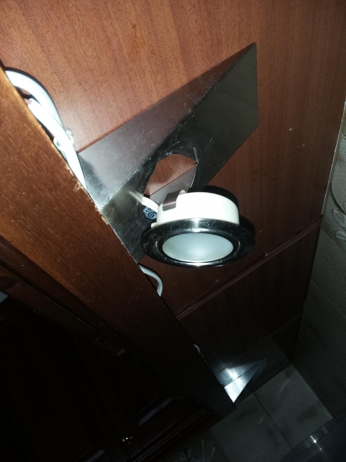

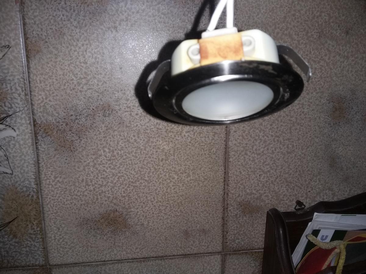

zevage Δημοσ. 19 Οκτωβρίου 2017 Μέλος Δημοσ. 19 Οκτωβρίου 2017 (επεξεργασμένο) Ωωωω... Μπερδεύτηκα. Πάντως Θα ήθελα να δω τα φωτιστικά που έχεις και επιμένω στην λύση του γραμμικού φωτιστικού. Αυτα ειναι στις φωτος. Παιρνουν G4 αλογονου σε οριζόντια θεση Ψηνομαι και για αυτό: http://www.ebay.co.uk/itm/High-Power-G4-4W-2W-5W-7W-12W-LED-Bulbs-Spotlight-SMD-Lamp-Downlight-AC-DC-12V-/132288379341?var=&hash=item1ecd0079cd:m:mYWhjKLyHQstwJFbSexrfkQ Εχουμε κατι ομοιο στην Ελλάδα? Επεξ/σία 19 Οκτωβρίου 2017 από zevage

Lshow Δημοσ. 19 Οκτωβρίου 2017 Δημοσ. 19 Οκτωβρίου 2017 ΄΄Λοιπον_Υπαρχει δυνατοτητα να βαλεις στο φωτιστικο σου λαμπακι Led. Η αποδοση βεβαια θα ειναι μικροτερη απο αυτη που εχεις τωρα.Ειναι τα λαμπακια G4 12v Led 1,5w. Σου αναφερω το 1,5w γιατι τα μεγαλυτερα δεν θα χωρανε μεσα και δεν θα κλεινει το γυαλακι.Στο Link που εστειλες ειναι λαμπακια που θα σου κανουν αυτη την δουλεια και ειναι πλακε.Θα βρεις στο εμποριο. Ο φιλος απο πανω στο πρωτο link δειχνει καποια spot ( τα συγκεκριμενα δεν σου κανουν γιατι η διαμετρος της τρυπας ειναι 8,5cmΤα δικα σου φωτιστικα εχουν 4cm με 5cm, Δεν μπορω να σου πω ακριβως γιατι δεν ειμαι στο μαγαζι) υπαρχουν και τετοια που ειναι στα 220v με 1,8w σε ψυχρο φωτισμο και ειναι καλουτσικα, εχω δωσει αρκετα και αντικαθιστουν το spot επιπλου που εχεις τωρα. Καταργεις τον Μ/Σ και χωνευεις το Spot στο φωτιστικο σου.Οπως σου εγραψε και ο φιλος....Καταργεις τα φωτιστικα που εχεις τωρα παρόλο που μπορεις να βρεις λαμπακια ή spot 12v / 220v.Βγαζεις απο το μυαλο σου την ταινια την led γιατι αν θες να την τοποθετησεις σωστα θα πρεπει να βαλεις και προφιλ αλουμινιου και εννοειτε η ταινια να ειναι ip40, να εχει δλδ την σιλικονη απο πανω.Φωτιστικο φιλε μου....Ουτε να ξεκολλαει, ουτε να φοβασαι τα ρευματα, ουτε τιποτα....Δυο τρυπουλες για τα στηριγματα με τα βιδακια του, κουμπωνει το φωτιστικο βαζεις και την παροχη και γινεται μερα...Πηγαινε σε ενα μαγαζι να τα δεις αναμμενα, βαλε 2-3 τον 0,60cm - 9watt το φωτιστικο.Μην βαλεις και στα 6m και ανεβασεις το κοστος...Αυτα σου προτεινω.Αυτα ειναι χαζα λαμπακια που καιγονται καθε τρεις και λιγο.Με τα φωτιστικα θα εχεις ομοιομορφο φωτισμο και οχι δεσμη...
zevage Δημοσ. 19 Οκτωβρίου 2017 Μέλος Δημοσ. 19 Οκτωβρίου 2017 Δεν αλλάζεις όλο το σποτ με κάτι σε LED; π.χ. κάτι από εδώ; http://ledmagonisstore.gr/oro-led-pol/oro-recessed ή καταργείς τα χωνευτά και βάζεις κάτι σαν αυτό: https://www.ledokosmos.gr/led-yrammiko-fotistiko-oval-60w-120cm-220v-spotlight.html Το έχω πάρει και είναι αρκετά δυνατό για κάτω από πάγκο Η πρωτη λύση δεν γίνεται διοτι ειναι χωνευτό. Η δεύτερη ειναι πολύ ενεργοβόρα και ακριβή. Αλλωστε δεν ειναι για κάτω απο τα τουλάπια κουζίνας αλλά για οροφή δωματίου ή χώρου γενικά. ΄΄Λοιπον_ Υπαρχει δυνατοτητα να βαλεις στο φωτιστικο σου λαμπακι Led. Η αποδοση βεβαια θα ειναι μικροτερη απο αυτη που εχεις τωρα. Ειναι τα λαμπακια G4 12v Led 1,5w. Σου αναφερω το 1,5w γιατι τα μεγαλυτερα δεν θα χωρανε μεσα και δεν θα κλεινει το γυαλακι. Στο Link που εστειλες ειναι λαμπακια που θα σου κανουν αυτη την δουλεια και ειναι πλακε.Θα βρεις στο εμποριο. Ο φιλος απο πανω στο πρωτο link δειχνει καποια spot ( τα συγκεκριμενα δεν σου κανουν γιατι η διαμετρος της τρυπας ειναι 8,5cm Τα δικα σου φωτιστικα εχουν 4cm με 5cm, Δεν μπορω να σου πω ακριβως γιατι δεν ειμαι στο μαγαζι) υπαρχουν και τετοια που ειναι στα 220v με 1,8w σε ψυχρο φωτισμο και ειναι καλουτσικα, εχω δωσει αρκετα και αντικαθιστουν το spot επιπλου που εχεις τωρα. Καταργεις τον Μ/Σ και χωνευεις το Spot στο φωτιστικο σου. Οπως σου εγραψε και ο φιλος....Καταργεις τα φωτιστικα που εχεις τωρα παρόλο που μπορεις να βρεις λαμπακια ή spot 12v / 220v. Βγαζεις απο το μυαλο σου την ταινια την led γιατι αν θες να την τοποθετησεις σωστα θα πρεπει να βαλεις και προφιλ αλουμινιου και εννοειτε η ταινια να ειναι ip40, να εχει δλδ την σιλικονη απο πανω. Φωτιστικο φιλε μου....Ουτε να ξεκολλαει, ουτε να φοβασαι τα ρευματα, ουτε τιποτα.... Δυο τρυπουλες για τα στηριγματα με τα βιδακια του, κουμπωνει το φωτιστικο βαζεις και την παροχη και γινεται μερα... Πηγαινε σε ενα μαγαζι να τα δεις αναμμενα, βαλε 2-3 τον 0,60cm - 9watt το φωτιστικο. Μην βαλεις και στα 6m και ανεβασεις το κοστος... Αυτα σου προτεινω. Αυτα ειναι χαζα λαμπακια που καιγονται καθε τρεις και λιγο.Με τα φωτιστικα θα εχεις ομοιομορφο φωτισμο και οχι δεσμη... 1.5W ειναι παρα πολύ λίγα, μόνο για ντεκορ κανουν. Εγω θέλω κύριο φωτισμό. Εννοείται οτι τη ledoταινια θα τη βαλω σε προφιλ αλουμινιου με ακριλικό καλυμα. Σχετικα με τα φωτιστικα των 9W, που λες, ειναι LED? Υπάρχει καποιο link να δω, επειδή ειμαι Λαμία και εδω ειναι πολύ περιορισμενα τα πραγματα. Οταν λες "χαζα λαμπακια που καιγονται....." εννοεις αυτα στο link που εγραψα?
