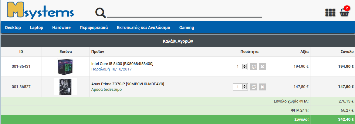

akoinonitos Δημοσ. 8 Οκτωβρίου 2017 Δημοσ. 8 Οκτωβρίου 2017 Aν θες συνθεση με 8400 δεν εχεις και παρα πολλές επιλογες απο καταστηματα ,πραγμα που σε αναγκαζει να μην ψωνισεις απο ενα μαγαζί γτ θα σου βγει πιο ακριβα. Οπότε απο την συνθεση που εχεις ανεβασει αφαιρεις ,cpu ,μητρικη και μνημες. Βαζεις για μνημες αυτες στο ιδιο καταστημα και παιρνεις απο αλλο καταστημα cpu και μητρικη. Ετσι σου βγαινει 1037 ευρω χωρις μεταφορικα. 8 ευρω δλδ παραπανω συν τα 2πλα μεταφορικα εκτος αν μενεις αθηνα και τα παραλάβεις απο το καταστημα. 1
