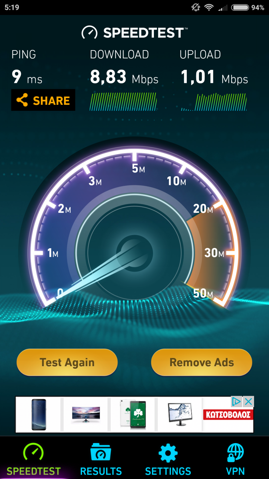

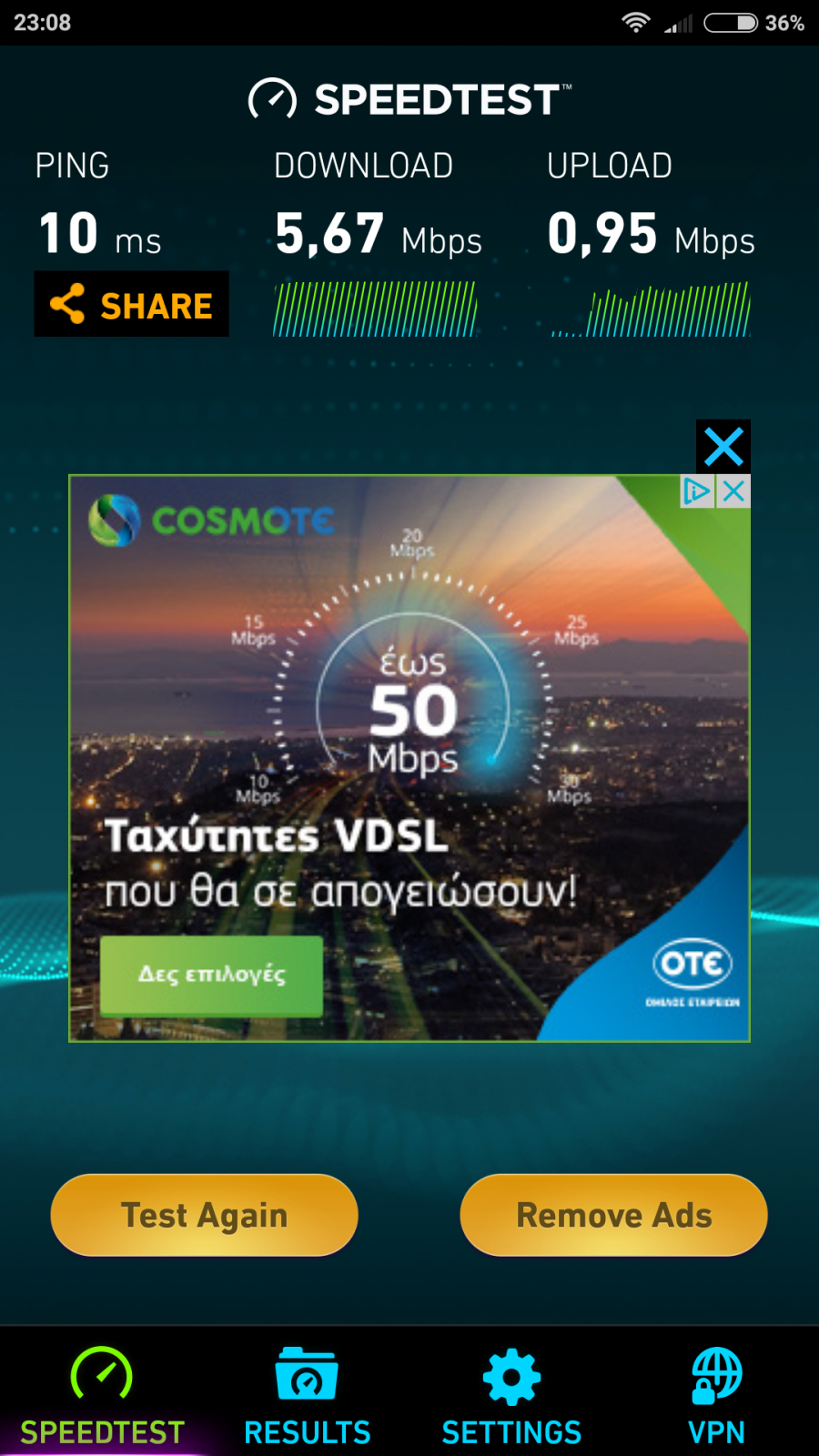

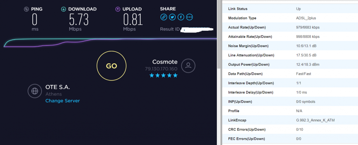

kakos84 Δημοσ. 5 Οκτωβρίου 2017 Δημοσ. 5 Οκτωβρίου 2017 εχω το εξης προβλημμα , οταν βραδιαζει το adsl ρίχνει ταχυτητα. ενω το πρωι δουλευει μια χαρα οταν του κανω reset στα 10 με 12 εκι πεζο . το βραδυ 5 με 6.5 εκι αν του κάνω πάλι μενη χαμηλη . κανω αναγγελια για βλαβη ο τεχνικος το κοιταει το πρωι και μου λέει έχει θέμα η γραμμή μου όχι του σπιτιού μου αλλα από το πινακα στο καφάο αλλάζει γραμμή και συνεχίσει το ειδιό αύριο θα τον πάρο τηλ να "τουπο" ότι έχουμε πάλι τα ίδια δεν ξέρω τι θα pi θα μάθω αύριο . όλο αυτό ξεκίνησε από την μέρα που ξεκινήσανε να βάζουνε οπτικη ινα . απλά θέλω να μου πείτε και εσείς αν είχατε το ειδιό θέμα η τις "γνομισας" a τώρα το καφάο είναι έτοιμο τις γειτονιας μου και να βάλω 50VDSL μου ζητα ο οτε 15+ aaa βάλαμε και καινούριο router πάνω
bill2015 Δημοσ. 6 Οκτωβρίου 2017 Δημοσ. 6 Οκτωβρίου 2017 Είσαι περιπου 2.35 χλμ καλωδιακα από το αστικό κέντρο Έχεις δει την εσωτερική σου καλωδίωση;
kakos84 Δημοσ. 6 Οκτωβρίου 2017 Μέλος Δημοσ. 6 Οκτωβρίου 2017 Είσαι περιπου 2.35 χλμ καλωδιακα από το αστικό κέντρο Έχεις δει την εσωτερική σου καλωδίωση; Φυσικά είναι ok τράβηξα και ένα καινούριο πάλι αυτό. Να μια μέτρηση πρωινή

bill2015 Δημοσ. 29 Οκτωβρίου 2017 Δημοσ. 29 Οκτωβρίου 2017 απλά φταίνε τα σάπια καλώδια και γενικά όλο το συστημα καλωδίωσης και για αυτό οι περοισότεροι δεν έχουν καλές ταχύτητες στο adsl βέβαια τυχένει και στο vdsl αλλά πιο σπάνια 1
jgeorgiou Δημοσ. 29 Οκτωβρίου 2017 Δημοσ. 29 Οκτωβρίου 2017 απλά όταν είσαστε σε περιοχή πυκνοκατοικημένη αλλά με λίγες επιχειρήσεις/καταστηματα , η ζήτηση για bandwidth υπερδιπλασιάζεται το απόγευμα-βράδυ για ευνόητους λόγους. Να ξέρετε ότι είστε πάνω σε υπερφορτωμένο dslam. Στις εμπορικές περιοχές με πολλά μαγαζιά/γραφεία η ζήτηση για bandwidth είναι απλωμένη σε ολο το 16ωρο (από το πρωί ως αργά το βράδυ).
