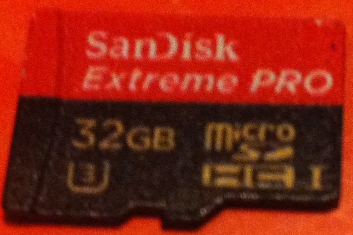

Ευχαριστώ πολύ παιδιά για τις απαντήσεις...
Όντως είναι μούφα η κάρτα...
Δεν περίμενα τόσο όμως...
147mb από τα 32gb
Έλεος...
The media is likely to be defective. 146.8 MByte OK (300753 sectors) 31.0 GByte DATA LOST (65202479 sectors) Details:0 KByte overwritten (0 sectors) 0 KByte slightly changed (< 8 bit/sector, 0 sectors) 31.0 GByte corrupted (65202479 sectors) 0 KByte aliased memory (0 sectors) First error at offset: 0x00000000092da200 Expected: 0x00000000092da200 Found: 0x2170f5cf1bca94a0 H2testw version 1.3 Writing speed: 4.70 MByte/s Reading speed: 8.44 MByte/s H2testw v1.4

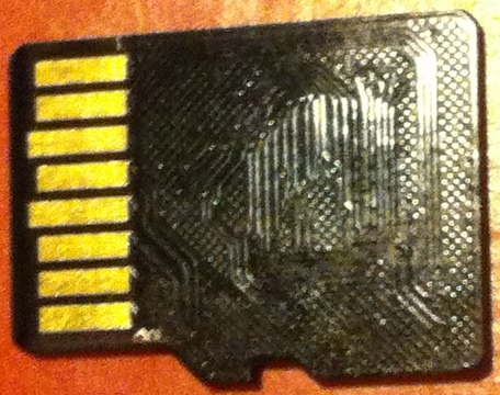

ΥΓ: Και οι φωτογραφίες της μνήμης
