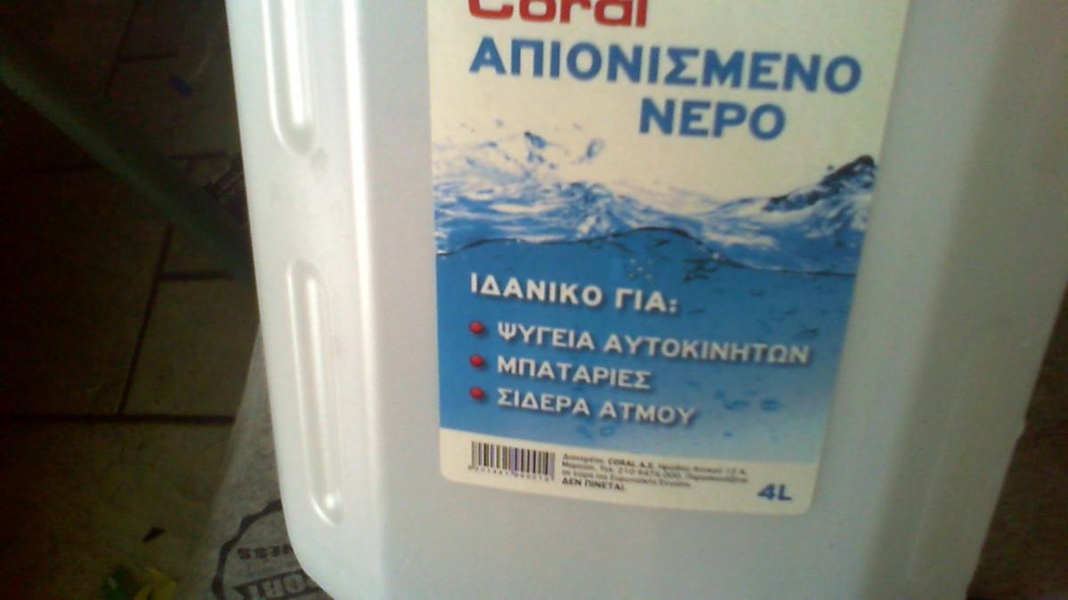

aOUaS88 Δημοσ. 6 Οκτωβρίου 2017 Μέλος Δημοσ. 6 Οκτωβρίου 2017 Δν νομιζω να ειναι το ιδιο το απιονισμενο με wfi..Στην αλλη ακρη εισαι
papoys1 Δημοσ. 6 Οκτωβρίου 2017 Δημοσ. 6 Οκτωβρίου 2017 το απιονισμενο λεγεται ετσι γιατι δεν εχει μεταλα και αλατα και για αυτον τον λογο το βαζουνε στο σιδερο Δεν έχει καμία σχέση με το απεσταγμένο. Με ειδική διαδικασία διασπούν τα άλατα τα οποία όμως βρίσκονται σε ανενεργή πλέον μορφή στο νερό. Στο απεσταγμένο τα άλατα έχουν αφαιρεθεί με τη διαδικασία του ατμού. 1 2
chrisxkar Δημοσ. 6 Οκτωβρίου 2017 Δημοσ. 6 Οκτωβρίου 2017 για την χρηση που το θελει το απιονισμενο του κανει ομως 1
opera Δημοσ. 6 Οκτωβρίου 2017 Δημοσ. 6 Οκτωβρίου 2017 για την χρηση που το θελει το απιονισμενο του κανει ομως Σωστά,η διαφορά είναι ότι το απεσταγμένο (water for injection) κάνει για ανθρώπινη χρήση,ενώ το απιονισμένο όχι. 1
Sheogorath Δημοσ. 6 Οκτωβρίου 2017 Δημοσ. 6 Οκτωβρίου 2017 Αφού είναι φθηνό όμως, καλύτερα να το βάλει. 1
DrLo Δημοσ. 6 Οκτωβρίου 2017 Δημοσ. 6 Οκτωβρίου 2017 Ξερει κανεις που μπορω να βρω απεσταγμενο νερο??Εχω παει σε ολα τα σουπερ μαρκετ της περιοχης κ ολα εχουν απιονισμενο νερο...Γνωριζει κανεις τπτ?? Το απιονισμένο είναι ότι πιο καθαρό μπορείς να βρεις. Τι σε χαλάει σε αυτό ? και τι είναι αυτό που θες "απεσταγμένο" νερό και δε σου κάνει το απιονισμένο ? βασικά ο όρος "απεσταγμένο νερό" από μόνος του δεν έχει νόημα. Με την αποσταξη, διαχωρίζεις δυο υγρά διαφορετικού δημείου βρασμού, όταν φτάσει το 1ο στο βρασμό, εξατμίζεται και αφήνει το άλλο κατω, το επανασυμπκυκνώνει και όλα ΟΚ. Με την απόσταξη πχ, παίρνεις το οινόπνευμα από το μούστο των σταφυλιών (που είναι κατά το μεγαλύτερο μέρος του νερό). Όταν μιλάς για απομάκρυνση αλλάτων/ιόντων μιλάς για απιονισμό. Δεν έχει καμία σχέση με το απεσταγμένο. Με ειδική διαδικασία διασπούν τα άλατα τα οποία όμως βρίσκονται σε ανενεργή πλέον μορφή στο νερό. Στο απεσταγμένο τα άλατα έχουν αφαιρεθεί με τη διαδικασία του ατμού. Όχι αυτό δεν έχει καμία σχέση ... βασικά δε βγάζει καν νόημα δεν υπάρχει τέτοιο πράγμα στο κόσμο που να λέγετε "ανενεργά άλατα". Το απιονισμένο νερό είναι το νερό από το οποίο έχουν αφερεθεί όλα (κατά το μέτρο του ανθρωπίνος δυνατού) τα άλατα, τα οποία στο νερό υπάρχουν σε μορφή ιόντων (εξού και ο όρος "απιονισμένου"). Ο απ' ιονισμός δεν "σπαει" τα άλατα, απλά συγκρατεί και αφαιρεί τα ιόντα αλλάτων (τα άλλατα δηλαδή). Το σε πιο βαθμό το έχει καταφέρει (η ποιότητα του απιονισμού αν θες) μετριέται με βάση την ηλεκτρική αγωγιμότητα του νερού (το καθαρό νερό είναι μονωτής). Το απίονισμένο νερό παράγεται με διάφορους τρόπους ή συνδυασμούς αυτών (σε στάδια) μια πολύ καλή τεχνολογία για το τελευταίο στάδιο/πάσο απιόνισμού πχ είναι η παρακάτω Για υγροψυξη στο pc το θελω ποια βροχη μ λες.. Θα πας να πάρεις απιονισμένο νερό σαν αυτό που βάζουν στα σίδερα. Δε ξέρω αν κυκλοφορούν διαφορες "ποιότητες" ή υπάρχει ένα και μοναδικό στάνταρ. Το 1μS/cm είναι πολύ καλό ... χρησιμοποιείται για injection σε τουρμπίνες εκατομμυρίων $ ... οπότε μάλλον σου κάνει για το pc σου. Αυτά περί ορών κλπ είναι άσχετα με το γιατί το θες. Βασικά εσύ θες ΑΚΡΙΒΩΣ ένα νερό που να είναι επικίνδυνο και ακατάλληλο για χρήση στον άνρθωπο (το απιονισμένο νερό δεν πίνεται και είναι επικίνδυνο ακριβώς επειδή είναι υπερβολικά "καθαρό"). PS: Τα παραπάνω προύποθέτουν ότι τα υλικά τα οποια θα έρχουνται σε επαφή με το νερό θα ειναι ανθεντικά σε αυτό (πχ πλαστικά ή ανοξέιδωτα), πράγμα που υποθέτω ότι ισχύει έτσι κι αλλιώς. Το τανκ σου πχ δεν θα είναι μια απλή "λαμαρίνα".
aOUaS88 Δημοσ. 6 Οκτωβρίου 2017 Μέλος Δημοσ. 6 Οκτωβρίου 2017 Το απιονισμένο νερό είναι το νερό από το οποίο έχουν αφερεθεί όλα (κατά το μέτρο του ανθρωπίνος δυνατού) τα άλατα, τα οποία στο νερό υπάρχουν σε μορφή ιόντων (εξού και ο όρος "απιονισμένου"). Ο απ' ιονισμός δεν "σπαει" τα άλατα, απλά συγκρατεί και αφαιρεί τα ιόντα αλλάτων (τα άλλατα δηλαδή). Το σε πιο βαθμό το έχει καταφέρει (η ποιότητα του απιονισμού αν θες) μετριέται με βάση την ηλεκτρική αγωγιμότητα του νερού (το καθαρό νερό είναι μονωτής). Το απίονισμένο νερό παράγεται με διάφορους τρόπους ή συνδυασμούς αυτών (σε στάδια) μια πολύ καλή τεχνολογία για το τελευταίο στάδιο/πάσο απιόνισμού πχ είναι η παρακάτω Θα πας να πάρεις απιονισμένο νερό σαν αυτό που βάζουν στα σίδερα. Δε ξέρω αν κυκλοφορούν διαφορες "ποιότητες" ή υπάρχει ένα και μοναδικό στάνταρ. Το 1μS/cm είναι πολύ καλό ... χρησιμοποιείται για injection σε τουρμπίνες εκατομμυρίων $ ... οπότε μάλλον σου κάνει για το pc σου. Αυτά περί ορών κλπ είναι άσχετα με το γιατί το θες. Βασικά εσύ θες ΑΚΡΙΒΩΣ ένα νερό που να είναι επικίνδυνο και ακατάλληλο για χρήση στον άνρθωπο (το απιονισμένο νερό δεν πίνεται και είναι επικίνδυνο ακριβώς επειδή είναι υπερβολικά "καθαρό"). PS: Τα παραπάνω προύποθέτουν ότι τα υλικά τα οποια θα έρχουνται σε επαφή με το νερό θα ειναι ανθεντικά σε αυτό (πχ πλαστικά ή ανοξέιδωτα), πράγμα που υποθέτω ότι ισχύει έτσι κι αλλιώς. Το τανκ σου πχ δεν θα είναι μια απλή "λαμαρίνα". Ρε μαν εχεις κανει χημικος?? Τωρα μας ανατρεψες ολα τα δεδομενα... Στην EKWB που εστειλα εμαιλ κ τους ρωτησα αν εχω προβλημα να βαλψ πιονισμενο νερο αντι ηια απεσταγμενο μου ειπαν οτι Our preferred choice to clean your EK parts would be to use distilled water as it is cleaner than deionized water, but you can still use deionized water and it will work just fine. Που το βρισκω αυτο π λες για πες μ...
DrLo Δημοσ. 6 Οκτωβρίου 2017 Δημοσ. 6 Οκτωβρίου 2017 Ρε μαν εχεις κανει χημικος?? Τωρα μας ανατρεψες ολα τα δεδομενα... Στην EKWB που εστειλα εμαιλ κ τους ρωτησα αν εχω προβλημα να βαλψ πιονισμενο νερο αντι ηια απεσταγμενο μου ειπαν οτι Our preferred choice to clean your EK parts would be to use distilled water as it is cleaner than deionized water, but you can still use deionized water and it will work just fine. Που το βρισκω αυτο π λες για πες μ... Όχι, αλλά έχω δουλάψει στην εγκατάσταση και θέση σε λειτουργια τέτοιων μονάδων. Όταν μιλάμε για νερό για "βιομηχανική χρήση" (αν υποθέσουμε ότι η υδρόψυξη PC είναι τέτοια) μιλάμε για απιονισμένο νερό, γιατί αυτό σε ενδιαφέρει, η απομάκρυνση των ιόντων αλάτων. Το αν θα το πετύχεις αυτό με βρασμό ή με κάποια άλλη τεχνολογία σου είναι ψιλοαδιάφορο. Υπό την έννοια αυτή και το απεσταγμένο νερό, de-ionized είναι αφού έχουν με αυτή αφαιρεθεί τα ιόντα από το νερό (ή αν θες ο ατμός/νερό από τα ιόντα). απλά έχει μείνει ο όρος deionized να αναφέρεται σε νερό που έχει παραχθεί με συγκεκριμένες μεθόδους Το αν είναι πιο καθαρό το "distilled" από το deionized (= demineralized) δε το καταλαβαίνω. Σημασία έχει ο τελικός βαθμός απιονισμού, η αγωγιμότητα του νερού. To απιονισμένο νερό (demineralized) προκύπτει από ήδη purified νερό (που έχει δηαλδή επεξεργαστεί για την αφαίρεση μικροοργανισμών κλπ). Όταν μιλάμε για απιονισμένο νερό, μιλάμε συνήθως για νερό που έχει περάσει από όλα τα στάδια "purification" ... το 1ο από αυτά πχ θα μπορούσε να είναι η αφαλάτωση (desalination, αν ξεκινάς από θάλασσα), μετά μια πιο "λεπτή" αντίστροφη όσμωση ... και στο τέλος ο απιονισμός (όπου πρακτικά μιλάμε για "pure" water). Σε καμία βιομηχανική εφαρμογή που δεν έχει ως φθηνό πραπροϊόν θεμρότητα δε θα βρεις παραγωγή distilled νερό γιατί απλά δεν αξίζει το κόπο και το χρήμα να βράζεις νερό. Συμπέρασμα: όπως σου έγραψε και αυτός στο email , για εσένα πρακτικά είναι το ίδιο πράγμα Το απιονεσμένο νερό υποθέτω πουλιέται στα σουπερ μαρκετ. Ρώτα καμία νοικοκυρά που σιδερώνει πολύ. Μπορεί και σε βενζινάδικα ΥΓ: Δε κατάλαβα, εσύ θες να καθαρίσεις απλά κάτι ή να το έχεις ως μέσο στην υδρόψυξή σου? 1

DrLo Δημοσ. 6 Οκτωβρίου 2017 Δημοσ. 6 Οκτωβρίου 2017 http://eshop.carner.gr/apionismeno-nero-4lt-epagg-feral-18011 ΝΑ και απιονισμένο νερό (σύμφωνα με τον τίτλο στη βάση του e-shop που πάνω το μπουκάλι γράφει "Distilled Water" αν αυτό σε καθυσυχάζει. btw: Είναι λίγο να βλέεπεις απιονισμένο νερό που κοστίζει λιγότερο από πόσιμο !!!
aOUaS88 Δημοσ. 6 Οκτωβρίου 2017 Μέλος Δημοσ. 6 Οκτωβρίου 2017 Oποτε λες να παω σε κανα βενζιναδικο να παρω απιονισμενο νερο..κατι τετοιο??Ειναι κ απο την shell:P
