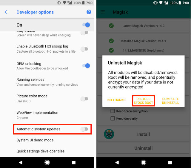

Απενεργοποιούμε τις αυτόματες ενημερώσεις συστήματος, στις "Επιλογές για προγραμματιστές".
Μόλις εμφανιστεί μία νέα αναβάθμιση στη συσκευή μας, ανοίγουμε την εφαρμογή του Magisk και επιλέγουμε "Απεγκατάσταση > Restore Stock Boot".
✓ΠΡΟΣΟΧΗ: Δεν κάνουμε επανεκκίνηση σε αυτό το σημείο γιατί θα απεγκατασταθεί τελείως το Magisk!✓

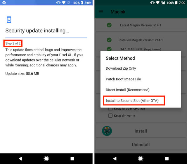

Όταν η διαδικασία φτάσει στο δεύτερο βήμα, ανοίγουμε το Magisk Manager και επιλέγουμε "Εγκατάσταση > Εγκατάσταση στο δεύτερο slot".
Αφήνουμε να εγκατασταθεί κανονικά το επίσημο update και μετά από μία επανεκκίνηση θα έχουμε και τη νέα έκδοση αλλά και το Magisk εγκατεστημένο.

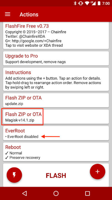

Κατεβάζουμε επίσης το zip αρχείο του Magisk στη συσκευή μας.
Ανοίγουμε το FlashFire το οποίο θα εντοπίσει αυτόματα το update και θα κάνει τις ανάλογες ρυθμίσεις.
Προσθέτουμε άλλη μία επιλογή με το "Flash ZIP or OTA" βάζοντας να εγκατασταθεί το zip του Magisk μετά το ΟΤΑ.
Τέλος απενεργοποιούμε το "EverRoot" και πατάμε "Flash".
Το FlashFire θα εγκαταστήσει την αναβάθμιση, στη συνέχεια το Magisk και μετά από μία επανεκκίνηση η συσκευή μας θα είναι έτοιμη.
