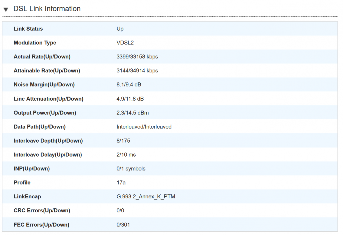

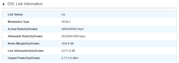

Snolly Δημοσ. 3 Οκτωβρίου 2017 Δημοσ. 3 Οκτωβρίου 2017 Καλημέρα σε όλους, 1/6/2016 ήρθε το περιβόητο VDSL στην περιοχή μου στο Περιστέρι και ενεργοποιήθηκα και από 0,7mbps ADSL πήγα στα 50mbps VDSL. Το ρουτερ ελεγε πως attainable rate ειναι 60mbps και κλειδωνε στα 50 λογω πακετου. Οπότε είχα καθαρό 50 down 5 up. Τον τελευταιο καιρο έχω δει χαμηλότερες ταχυτητα σε κατεβασμα από private server που παντα κανει cap τη γραμμη μου και τσεκαρω και βλεπω πως η γραμμή έχει πάει 33/3 (με attainable πια 33/3). Έπεσε στο μισό δηλαδη. Χθες δηλωσα βλαβη και σημερα (μολις) ηρθε ο τεχνικος και μου λεει η γραμμη ειναι δυναμικη στο καφαο φτανει 50 σε σενα με χαλκο φτανει πια 30. Του λεω μα μεχρι πριν 20 μερες εφτανε 60. Και συνεχισε να λεει πως η γραμμη ειναι δυναμικη και το μονο που μπορει να κανει ειναι να αλλαξει το πακετο σε 30ρα με 2 upload. Τι μπορω να κανω πλεον εγω; Να παω σε άλλον πάροχο; Υπάρχει κανεις να εγγυάται το 50/5; Επισης το συμβολαιο ηταν 2ετες μεχρι 01/6/2018 δηλαδη. Μπορω να το διακοψω χωρις penalty αφου πια δε μπορουν να μου παρεχουν την υπηρεσια; Ευχαριστώ πολύ για το χρόνο σας

Snolly Δημοσ. 3 Οκτωβρίου 2017 Μέλος Δημοσ. 3 Οκτωβρίου 2017 Στα 100m πάντως δεν θα έπρεπε να έχεις μόνο 65000 attainable, αλλά κοντά στο 100αρι πάνω κάτω... μπορει να ειναι λιγο παραπανω απο 100. βρηκα και screenshot από τότε και τώρα

Super Moderators Thresh Δημοσ. 3 Οκτωβρίου 2017 Super Moderators Δημοσ. 3 Οκτωβρίου 2017 Ο πρωτος που θα το κανει αυτο θα παρει ΠΟΛΥ κοσμο απο τους υπολοιπους αλλα δεν εχει γινει ποτε αυτο. Δεν θα είναι xDSL τότε... μπορει να ειναι λιγο παραπανω απο 100. βρηκα και screenshot από τότε και τώρα Δεν άλλαξε το attenuation, αλλά η γραμμή κι ειδικά το upload τον ήπιε άσχημα. Δυστυχώς δύσκολα τα πράγματα, θέλει τρελή υπομονή+γκρίνια μπας και γίνει κάτι ΚΙ ΑΝ... 1
