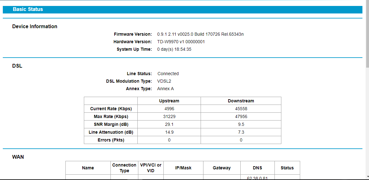

bill2015 Δημοσ. 2 Οκτωβρίου 2017 Δημοσ. 2 Οκτωβρίου 2017 Έχω Vdsl 50 απο τη vodafone μέσω καμπίνας Με το ρουτερ της vodafone zte zxhn h267a συχρονίζω στα 49998 με 49200 /4996 με το tp link 45558/4996 καμία βοήθεια ;

chios Δημοσ. 2 Οκτωβρίου 2017 Δημοσ. 2 Οκτωβρίου 2017 Αν το είχες σαν Ρούτερ δεν θα έβλεπες μέσα από το tplink στοιχεία που έχεις ανεβάσει παραπάνω, συγχρονισμό θα έβλεπες μόνο από το ZTE, οπότε το έχεις σαν μόντεμ - Ρούτερ και όχι σκέτο Ρούτερ.
bill2015 Δημοσ. 3 Οκτωβρίου 2017 Μέλος Δημοσ. 3 Οκτωβρίου 2017 ναι σωστά σαν μοντεμ το έχω δοκίμασα τα πάντα τα ίδια το μόνο καλό είναι ότι δεν έχει πολλά λάθη σε 2 μέρες
