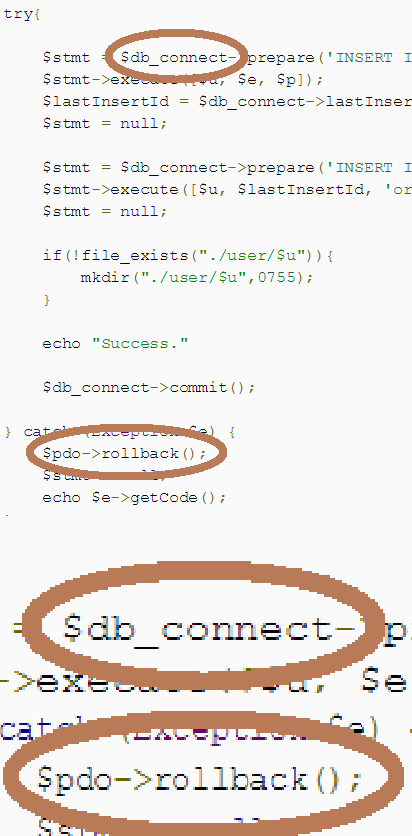

Ο κωδικας μου
    try{
        $stmt = $db_connect->prepare('INSERT INTO users (username, email, password) values(?,?,?)');
        $stmt->execute([$u, $e, $p]);
        $lastInsertId = $db_connect->lastInsertId();
        $stmt = null;
        $stmt = $db_connect->prepare('INSERT INTO useroptions (username, username_id, background) values(?,?,?)');
        $stmt->execute([$u, $lastInsertId, 'original']);
        $stmt = null;
        if(!file_exists("./user/$u")){
            mkdir("./user/$u",0755);
        echo "Success."
        $db_connect->commit();
    } catch (Exception $e) {
        $pdo->rollback();
        $stmt = null;
        echo $e->getCode();

Αν εκει που λεει που λεει
$pdo->rollback();
το αντικαταστησω με το ΣΩΣΤΟ
$db_connect->rollback();
μιας και ετσι εχω δηλωσει τη συνδεση στη βαση και ΟΧΙ ως pdo, τοτε ναι, ε , θα δουλέψει.
