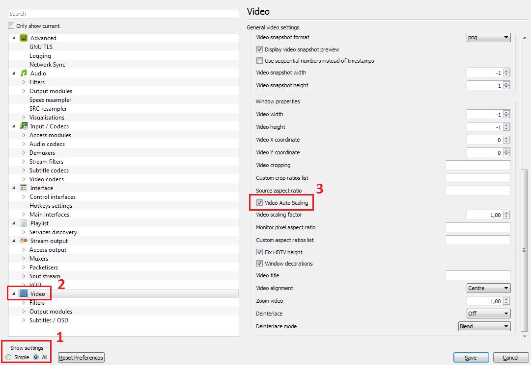

nickolas Δημοσ. 30 Σεπτεμβρίου 2017 Δημοσ. 30 Σεπτεμβρίου 2017 Έχω την εντύπωση ότι σε full screen oι full hd ταινίες δεν φαίνονται τόσο καλά. Έχω Macbook που έχει ανάλυση οθόνης λίγο πάνω από 1080ρ και νομίζω οι αλλαγές που κάνει για να γεμίσει την οθόνη χαλάνε λίγο την ποιότητα. Πώς μπορώ να το κάνω να μου δείχνει το 1080ρ βίντεο σε 1080ρ παράθυρο στην οθόνη μου ώστε τα πίξελ να είναι 1 προς 1? Ιδανικά πώς μπορώ να το κάνω σε full screen να μου το δείχνει σε 1 προς 1 πίξελ? (άρα να έχω μαύρες μπάρες γύρω γύρω από το βίντεο)?
infin1tyGR Δημοσ. 30 Σεπτεμβρίου 2017 Δημοσ. 30 Σεπτεμβρίου 2017 Πας στις Ρυθμίσεις (Ctrl+P) > κάτω αριστερά επιλέγεις All αντί για Simple > πατάς πάνω στην κατηγορία Video και ξετικάρεις το «Video Auto Scaling».
nickolas Δημοσ. 30 Σεπτεμβρίου 2017 Μέλος Δημοσ. 30 Σεπτεμβρίου 2017 Ευχαριστώ! Mου φαίνεται πολύ μικρό πάντως, λες και το βίντεο που έχω δεν είναι 1080p... επιστρέφω στο στάνταρ.
