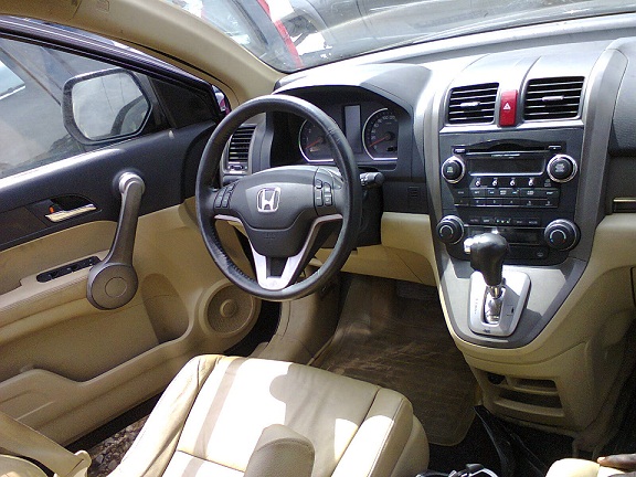

Σε Honda CRV του 2008 το καλοκαιρι σταματησε να βγαζει κρυο αερα .Πηγα και αλλαξαν ή επισκευασαν ενα πηνιο και αλλαξαν ενα ρολεμαν και ολα καλα .
Το καλοκαιρι περασε και σημερα που δοκιμασα για ζεστο μου βγαζει μονο ο αεραγωγος που ειναι δεξια απο το alarm και οι αλλοι βγαζουν μαλλον σαν ανεμιστηρας . Ουτε κρυο ουτε ζεστο ...
Θα παω βεβια εκει που το εφτιαξα αλλα καποια ιδεα ?
Ευχαριστω.

Επειδή είναι πρωί και δε ήπια ακόμα καφέ. Αέρα ανεξαρτήτως θερμοκρασίας σου βγάζει και από τις δυο μεριά και απλά σου βγάζει από τη μια μόνο κρύο;
Εάν δε σου βγάζει αέρα από κάποια μέρα κλάπετα με το ανάλογο ξήλωμα ταμπλω (‘μόνο εργασία καμία 150€)
