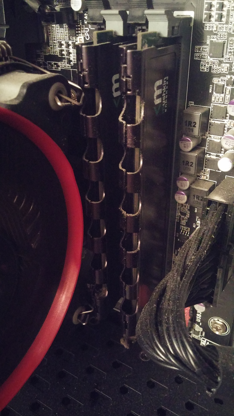

giorgos147 Δημοσ. 28 Σεπτεμβρίου 2017 Δημοσ. 28 Σεπτεμβρίου 2017 Καλησπέρα. Ψάχνω για 16ρα RAM για το εξής σύστημα: CPU: i7 4790K M/B: Gigabyte Z87X-D3H Αυτήν τη στιγμή είναι με 8ρα (Mushkin 997015). Δεν έχω κοιτάξει να αναβαθμίσω για τον εξής λόγο: Υπάρχει θέμα με τον ένα ανεμιστήρα της ψύκτρας και οι υπάρχουσες (η μία δηλαδή) ίσα που χωράνε. Παραθέτω και φωτογραφία στο spoiler, για να καταλάβετε τι εννοώ. Γενικά, τι θα μπορούσε να προταθεί, χωρίς να μου δημιουργήσει προβλήματα και να πρέπει να δω τι θα κάνω με τους ανεμιστήρες (είναι σε διάταξη push-pull); Και από εξωτερικό, δεν υπάρχει πρόβλημα. Γύρω στα 100-120€. Επιπλέον, το υπάρχον σετ πόσο θα μπορούσε να δοθεί; Ευχαριστώ. 1
Tasos_69 Δημοσ. 29 Σεπτεμβρίου 2017 Δημοσ. 29 Σεπτεμβρίου 2017 Καλησπερα φιλε μου.Απο μνημη κοιτα ΑΥΤΗΝ θεωρω οτι ειναι οτι καλυτερο μπορεις να βαλεις στην συγκεκριμενη μητρικη.Oι τιμες στις μνημες εχουν φτασει στο θεο δυστυχως οποτε εαν μπορεις να την βρεις μεταχειρισμενη θα ηταν Super.Περα του οτι ειναι απιστευτη μνημη εχει και το πλεονεκτημα να μπορεις να αφερεσεις την ψυκτρα στο επανω μερος της ωστε να γινει Low Profile για συστηματα με μεγαλες ψυχτρες χωρις να εχεις κανενα θεμα με την θερμοκρασια της.Αυτη που σου παραθετω ειναι 1Χ16 μιας και απο μια γρηγορη ματια αν και υπαρχει δεν βρηκα κατι διαθεσιμο σε 2Χ8. 1

giorgos147 Δημοσ. 29 Σεπτεμβρίου 2017 Μέλος Δημοσ. 29 Σεπτεμβρίου 2017 Δε με ενδιαφέρει καθόλου το αισθητικό θέμα, Τάσο. Μη σε παρασύρει το κόκκινο στον ανεμιστήρα. Απλά δε θέλω να πειράξω την (έξτρα; ) ικανότητα ψύξης τους.
Tasos_69 Δημοσ. 29 Σεπτεμβρίου 2017 Δημοσ. 29 Σεπτεμβρίου 2017 Εγω τις ειχα 2Χ8 με μια Cryorig R1 Ultimate(Τερας) και ειχα βγαλει τις ψυχτρες και απο τις δυο.Οι συγκεκριμενες μνημες δεν κλοκαρονται και τις ειχα Default χωρις κανενα θεμα θερμοκρασιας.Και να φανταστεις τις εδωσα πριν κανα διμηνο 100ευρω 1
