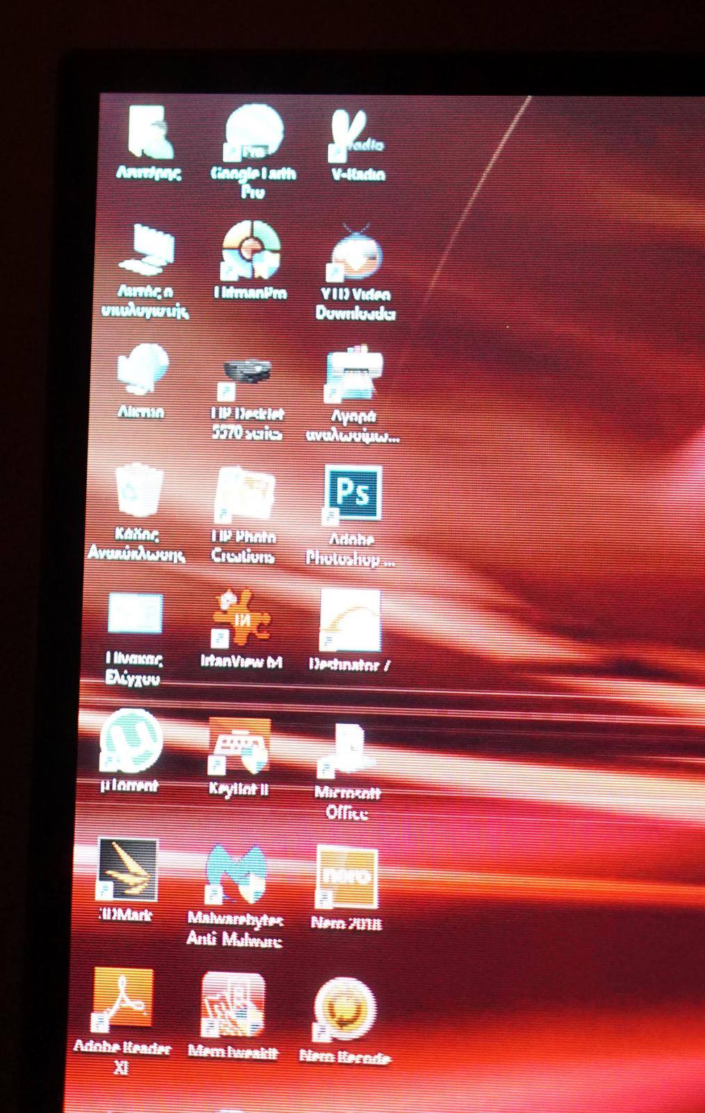

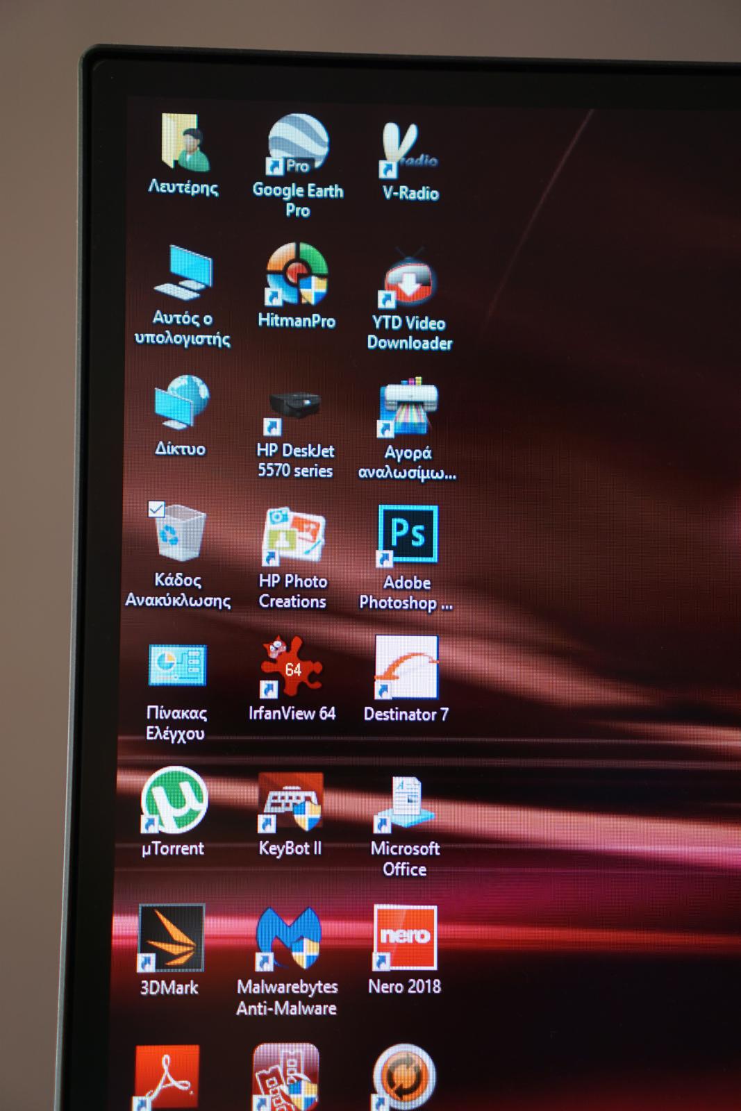

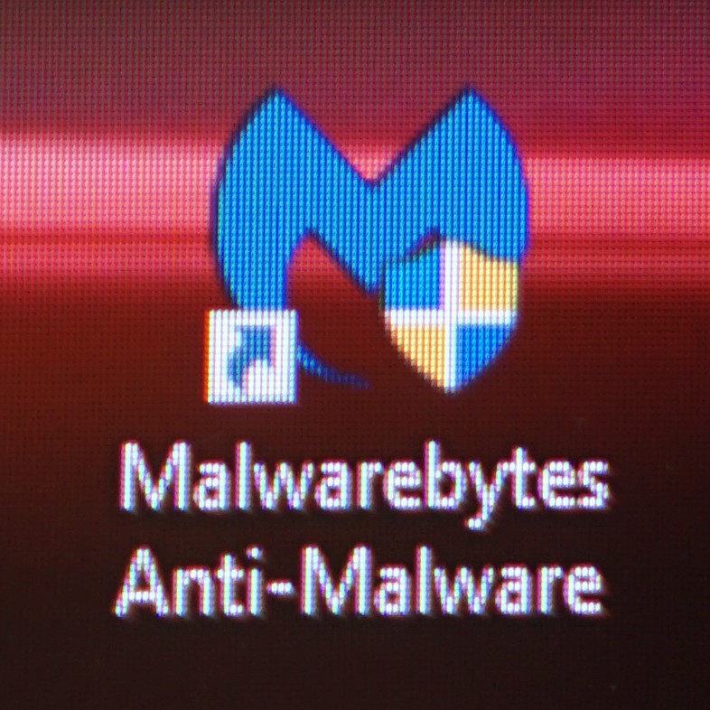

LLLEFTERIS Δημοσ. 28 Σεπτεμβρίου 2017 Δημοσ. 28 Σεπτεμβρίου 2017 Εχω την Dell 2515U και μου κανει ενα προβλημα σαν να ειναι κομμενα τα γραμματα απο τα εικονιδια μου το ειχε κανει και παλια και μου ειχαν κανει αντικατασταση και τωρα μου το κανει ξανα ενω εχω αλλαξει και καλωδιο και καρτα γραφικων συν οτι το κανει και με αλλους υπολογιστες που κατα καιρους συνδεω πανω. Το κακο ειναι οτι δεν μου το κανει παντα και ο μοναδικος τροπος να δειξει σωστα η οθονη ειναι να την σβησω απο το κεντρικο κουμπι και να την αναψω παλι. Απο την Dell μου ειπαν να τρεξω οταν το κανει ενα κρυφο μενου πανω στην οθονη που βγαζει τα χρωματα να δω αν το κανει και εκει αλλα στην ερωτηση μου αν εκει δεν το κανει και εχει προβλημα η εισοδος μου ειπαν δεν υπαρχει περιπτωση να ειναι η εισοδοι. Το θεμα ειναι οτι το κανει και στο mini display port και στο κανονικο display port με hdmi δεν το εχω δοκιμασει γιατι οταν κλεινω τον υπολογιστη με hdmi δεν κλεινει αμεσως η οθονη αλλα μετα απο 10 η 15 λεπτα και ειναι σπαστικο αυτο. Δειτε το εικονιδιο του malwarebytes
bazzil Δημοσ. 28 Σεπτεμβρίου 2017 Δημοσ. 28 Σεπτεμβρίου 2017 Αυτό μοιάζει σαν να έχει αλλάξει η ανάλυση της οθόνης. Οταν το κάνει ρίξε μια ματιά να δεις τι ανάλυση έχει. Μήπως στο κάνει όταν παίζεις κανένα παιχνίδι παλιό και γυρνάει την οθόνη σε χαμηλή ανάλυση ή ΄της αλλάζει τα χρώματαp;
chralexo Δημοσ. 28 Σεπτεμβρίου 2017 Δημοσ. 28 Σεπτεμβρίου 2017 Και εμένα μου μοιαζει με θέμα ανάλυσης της οθόνης
LLLEFTERIS Δημοσ. 28 Σεπτεμβρίου 2017 Μέλος Δημοσ. 28 Σεπτεμβρίου 2017 Παιχνιδια δεν παιζω και τις περισσοτερες φορες το κανει οταν αναβω τον υπολογιστη. Αλλα θα το τσεκαρω αν και το κανει σε αρκετους υπολογιστες και εχω αλλαξει και καλωδια μηπως ηταν απο κει μου το κανει και με την 1070 που εχω και με την 390 που ειχα.
