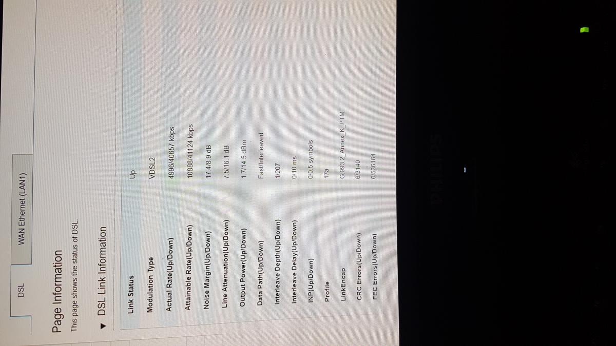

Virus200 Δημοσ. 29 Σεπτεμβρίου 2017 Μέλος Δημοσ. 29 Σεπτεμβρίου 2017 Τελικά έγινε η σύνδεση αυτά είναι τα στατιστικά του ρούτερ αλλά στο speedtest κλειδωνω στα 37mbps. Καταλαβαίνει κανείς τι μπορεί να φταιει?
bill2015 Δημοσ. 30 Σεπτεμβρίου 2017 Δημοσ. 30 Σεπτεμβρίου 2017 έχεις ελέγξει εσωτερική καλωδίωση προζακια βάλε το ρούτερ στη κεντρική πρίζα μόνο του
Virus200 Δημοσ. 30 Σεπτεμβρίου 2017 Μέλος Δημοσ. 30 Σεπτεμβρίου 2017 Φίλε μ ο τεχνικός μ είπε ότι είναι οκ ή καλωδιωση. Μάλιστα ανησύχησε γτ κάτω στον κατανεμητη με το μηχάνημα του ή γραμμή συγχρονιζε στα 32 και μ είπε να σκεφτώ για υποβάθμιση αλλά πάνω στο σπίτι με το ρούτερ συγχρονιζε στα 40 και του έκανε εντύπωση και πήρε τηλέφωνο και του είπαν πως είναι λογικό αυτό.και επίσης το ρούτερ το έχω κατευθείαν στην κεντρική πριζα

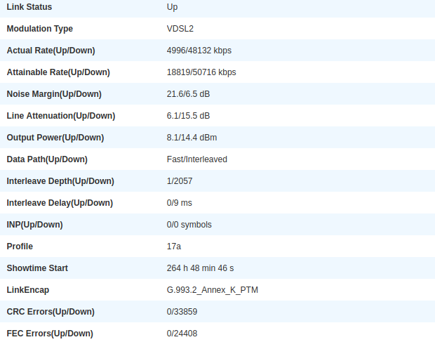

dr_papas Δημοσ. 1 Οκτωβρίου 2017 Δημοσ. 1 Οκτωβρίου 2017 Πάντως κάτι γίνεται γιατί εγώ άλλη εταιρεία με το ίδιο att με εσένα κλειδώνω στα 48.000
bill2015 Δημοσ. 1 Οκτωβρίου 2017 Δημοσ. 1 Οκτωβρίου 2017 εγω με 7,4 att με ρουτερ της vodafone συχρονίζω 49998 /4996 και με ένα tplink 45558/4996 καμία βοήθεια ;
Virus200 Δημοσ. 1 Οκτωβρίου 2017 Μέλος Δημοσ. 1 Οκτωβρίου 2017 Πάντως κάτι γίνεται γιατί εγώ άλλη εταιρεία με το ίδιο att με εσένα κλειδώνω στα 48.000 Είσαι στην ίδια περιοχή με μένα αδερφέ? Εγώ παίρνω από το ακ που απέχω κάνα 300αρι μέτρα γτ οι καμπίνες που έχω κοντά στο σπίτι δεν είναι ενερηοποιημενες.το θέμα μ είναι ότι ενώ το ρούτερ συγχρονίζει στα 40 εγώ στο speedtest συγχρονιζω στα 37-37.5 .τώρα για το ότι δεν συγχρονίζει γενικά το ρούτερ πάνω από 40 υποψιάζομαι ότι πρέπει να φταιει και η γραμμή λόγω παλαιότητας πολυκατοικίας και χαλκού.μηπως επίσης φταίει ότι είσαι στο 6αρι margin?
