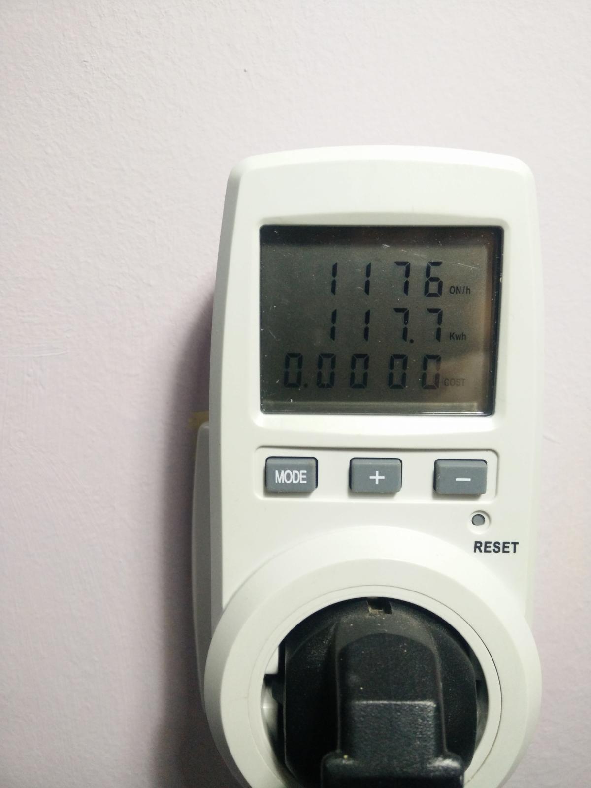

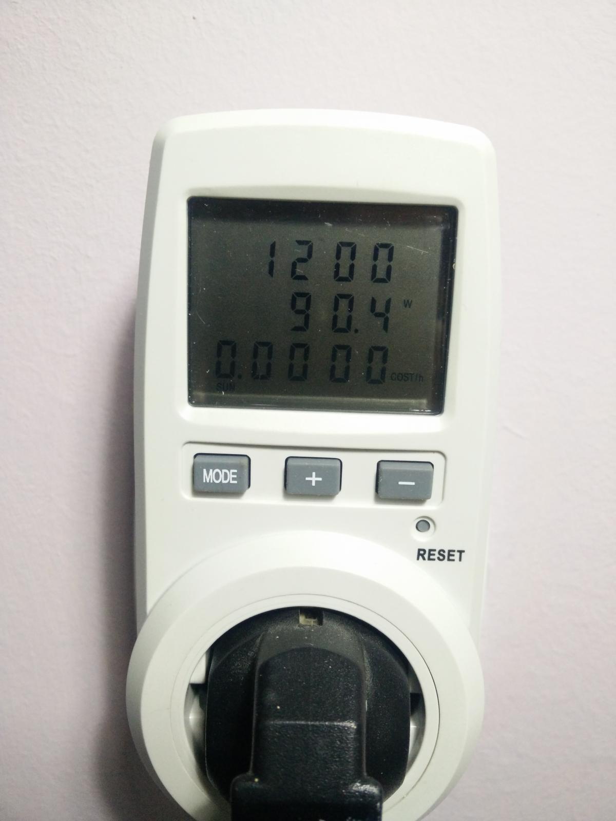

elpaso1 Δημοσ. 26 Σεπτεμβρίου 2017 Δημοσ. 26 Σεπτεμβρίου 2017 (επεξεργασμένο) Εχω ενα μετρητη watt πανω στην κεντρικη πριζα που εχω τον υπολογιστη και ολα τα περιφερειακα. Σε idle φαση ειναι κατω απο 100watt. Δεν καταλαβαινω ομως οι KWh που δειχνει και ειναι κολλημενες σε αυτο τον αριθμο. Το εκανα ρεσετ και δειχνει παλι τα ιδια.. Τι εννοει ο ποιητης; Θελω να δω ποσα χρηματα ξοδευει ο υπολογιστης εαν λειτουργει 24 ωρες το 24ωρο. Απο κατι υπολογισμους που κανω βγαζω 5 ευρω το μηνα. Εχω νυχτερινο ρευμα. Αρκετα καλα ειναι. Επεξ/σία 26 Σεπτεμβρίου 2017 από elpaso1
pp6210 Δημοσ. 26 Σεπτεμβρίου 2017 Δημοσ. 26 Σεπτεμβρίου 2017 όταν λες κολημένο τι εννοείς, δεν αλλάζει ούτε δεκαδικό στις κιλοβατώρες? Δοκίμασέ το σε κάποια ενεργοβόρα συσκευή για να δεις αν αλλάζουν οι κιλοβατώρες. Η μια μέτρηση (με τα βατ) είναι η στιγμιαία, τη στιγμή δηλαδή που δουλεύει η συσκευή, και η άλλη με τα κιλοβατ και τα ευρώ είναι η απολογιστική, δηλαδή ώρες λειτουργίας+ώρες iddle.
elpaso1 Δημοσ. 26 Σεπτεμβρίου 2017 Μέλος Δημοσ. 26 Σεπτεμβρίου 2017 Οντως τωρα αλλαξε. Οποτε ηθελε λιγη ωρα! Τωρα για να υπολογισω το κοστος πανω-κατω τι ακριβως θα κανω; Επισης παρατηρω οτι σε full load δε ξεπερναει τα 400Watt ποτε. Επειδη θελω να αγορασω ενα τροφοδοτικο για να δοκιμασω μηπως εχει προβλημα το υπαρχων, σκεφτομαι την αγορα ενος με 450Watt. Θα εχω καποιο θεμα λετε;
pp6210 Δημοσ. 26 Σεπτεμβρίου 2017 Δημοσ. 26 Σεπτεμβρίου 2017 Οντως τωρα αλλαξε. Οποτε ηθελε λιγη ωρα! Τωρα για να υπολογισω το κοστος πανω-κατω τι ακριβως θα κανω; Επισης παρατηρω οτι σε full load δε ξεπερναει τα 400Watt ποτε. Επειδη θελω να αγορασω ενα τροφοδοτικο για να δοκιμασω μηπως εχει προβλημα το υπαρχων, σκεφτομαι την αγορα ενος με 450Watt. Θα εχω καποιο θεμα λετε; επειδή οι λογαριασμοί ΔΕΗ έχουν άλλα τόσα κόστη τρίτων, εγώ βγάζω ενα μέσο όρο από τους 2-3 τελευταίους εκκαθαριστικούς με μεικτή τιμή ανα κιλοβατώρα, δηλαδή πληρωτέο σύνολο λογαριασμού / κιλοβατόρες. Δεν είναι υπολογισμός ακριβείας αλλά δίνει μια καλή εικόνα. Απλά πρόσεξε την iddle κατανάλωση, δηλαδή αν μετράς π.χ το aircondition, θα πρέπει να μηδενίζεις πριν ξεκινήσει η χρήση και να παίρνεις τις μετρήσεις αμέσως μετά το κλείσιμο της συσκευής, γιατί η μέτρηση κιλοβατώρας μοιράζει το σύνολο των βατ στη χρονική διάρκεια της μέτρησης - οπότε αν άφησες και 5 ώρες iddle πριν καταγράψεις την μέτρηση, το αποτέλεσμα δεν είναι σωστό. για τροφοδοτικό δεν γνωρίζω να σου πω.
