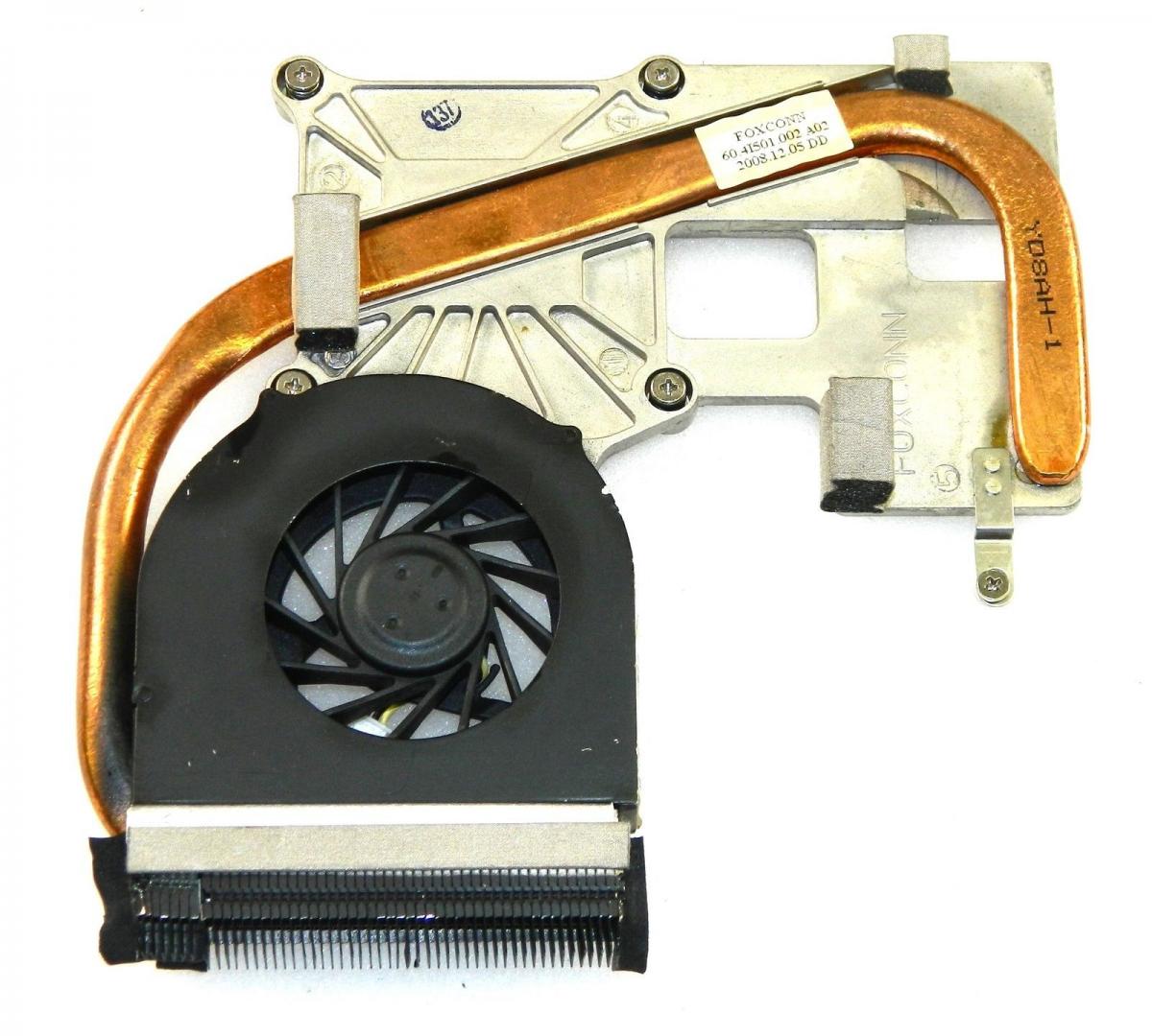

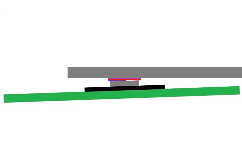

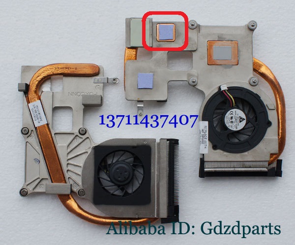

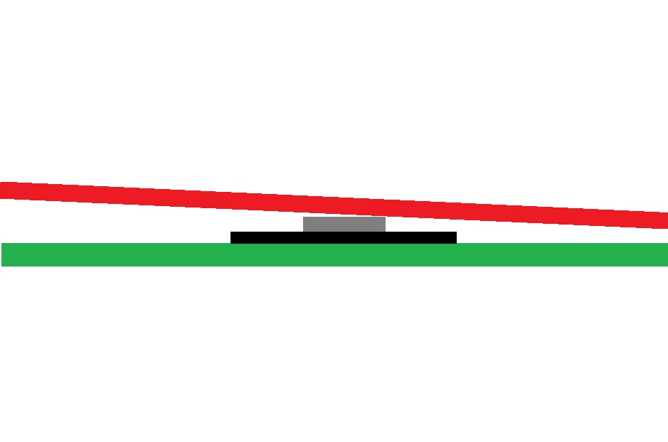

flogerakos Δημοσ. 25 Σεπτεμβρίου 2017 Δημοσ. 25 Σεπτεμβρίου 2017 Παιδιά καλησπέρα, εχω ενα λαπτοπ cq70 το οποίο δεν πατάει καλά η ψήκτρα πάνω στην κάρτα γραφικών, εχει μια κλήση. Και δυστυχώς η κάμερα απο το κινητό δεν μπορεί να το τραβήξει με τίποτα. Δειτε στο περίπου τι ενωω στην παρακάτω εικόνα. Απο την μια ακουμπάει κ απο την άλλη εχει κενο μισό χιλιοστό περίπου. Το θέμα ειναι οτι δεν εχει επαφη, δοκίμασα thermal pad αλλα η απόδοση του ειναι τραγική 80-100 βαθμούς.... Δοκίμασα ακόμη και να λυγίσω την ψήκτρα αλλα ειναι μαντέμι δεν λυγίζει. Η ψήκτρα ειναι αυτη στις εικονες και το σημειο που δεν πατάει καλα ειναι αυτο στο κόκκινο. Τι προτείνεται να κάνω...?
georgioskchasiotis Δημοσ. 25 Σεπτεμβρίου 2017 Δημοσ. 25 Σεπτεμβρίου 2017 Παιδιά καλησπέρα, εχω ενα λαπτοπ cq70 το οποίο δεν πατάει καλά η ψήκτρα πάνω στην κάρτα γραφικών, εχει μια κλήση. Και δυστυχώς η κάμερα απο το κινητό δεν μπορεί να το τραβήξει με τίποτα. Δειτε στο περίπου τι ενωω στην παρακάτω εικόνα. Απο την μια ακουμπάει κ απο την άλλη εχει κενο μισό χιλιοστό περίπου. Το θέμα ειναι οτι δεν εχει επαφη, δοκίμασα thermal pad αλλα η απόδοση του ειναι τραγική 80-100 βαθμούς.... Δοκίμασα ακόμη και να λυγίσω την ψήκτρα αλλα ειναι μαντέμι δεν λυγίζει. Η ψήκτρα ειναι αυτη στις εικονες και το σημειο που δεν πατάει καλα ειναι αυτο στο κόκκινο. Τι προτείνεται να κάνω...? Βάλε πάστα θερμική πρώτα και μετά αλεπάλληλα φύλλα αλουμινόχαρτο (αν βρείς κάπως χοντρό καλύτερα) και πάστα σε κάθε φύλλο μέχρι να καλύψεις την διαφορά ύψους !! ΟΚ τώρα;; Θα το λύσεις έτσι και θα είσαι μιά χαρά με την πατέντα, για μιά ζωή !! Υ.Γ. Μην προσπαθήσεις να λυγίσεις την ψύκτρα, είναι από αλουμίνιο και θα ραγίσει ή θα το σπάσεις !! Επίσης μιά που έβγαλες το φιρφύρι-ανεμιστήρα, λύστο εντελώς και τράβα από μέσα τον άξονα με τον μαγνήτη. Σκούπισέ τα ή πλύντα με οινόπνευμα και μετά βάλε μια σταγόνα λάδι (όχι φαγητού) στον άξονα... θα πάψει να σφυρίζει κιόλας έτσι !! 1
Sheogorath Δημοσ. 25 Σεπτεμβρίου 2017 Δημοσ. 25 Σεπτεμβρίου 2017 Το αποπάνω, απλά πρόσεχε μην ακουμπήσει πουθενά το αλουμινόχαρτο και έχεις βραχυκύκλωμα. Κόψε το τσίμα τσίμα το τετράγωνο του πυρήνα. Ή ακόμα καλύτερα πέρνα με βερνίκι νυχιών καμια αντίσταση αν έχει πάνω στο pcb του πυρήνα (εκτός die) για να μην το βραχυκυκλώσει το αλουμινόχαρτο.
flogerakos Δημοσ. 26 Σεπτεμβρίου 2017 Μέλος Δημοσ. 26 Σεπτεμβρίου 2017 Αλουμινόχαρτο ρε παιδιά? Τι απόδοση θα έχει? Κ ποσο θα αντέξει σε βάθος χρόνου? Είναι σίγουρο αυτό παιδιά? Μήπως να κάνω αυτό που προτείνετέ με λεπτό φύλο χαλκού???
Sheogorath Δημοσ. 26 Σεπτεμβρίου 2017 Δημοσ. 26 Σεπτεμβρίου 2017 Αν πάρεις φύλο χαλκού θα πρέπει να το "φας" για να του δώσεις κλίση. Θα είναι καλύτερο όμως.
nikοs Δημοσ. 26 Σεπτεμβρίου 2017 Δημοσ. 26 Σεπτεμβρίου 2017 Εγώ θα δοκίμαζα να τοποθετήσω αρχικά πιο χοντρό thermal pad!Αν αυτό δεν πετύχαινε θα πήγαινα σε ενα μαγαζί που ασχολείται με μοντελισμό ή γενικά είδη καλλιτεχνικών και θα αγόραζα φύλλα χαλκού και με αυτά θα έκανα ότι είπε ο georgioskchasiotis...Το αλουμινόχαρτο δεν θα το δοκίμαζα ...
flogerakos Δημοσ. 26 Σεπτεμβρίου 2017 Μέλος Δημοσ. 26 Σεπτεμβρίου 2017 Τελικά παιδιά πήρα πολύ λεπτά φυλά χαλκού σαν χαρτί τα οποία τα έκοψα σε 2 κομμάτια των 1 χ 1 cm και ακόμη ένα μισό στα 1 χ 0,5 cm. το μισό κομματι το έβαλα σχεδόν μέχρι την μέση του chip και λίγο παραπάνω αφού έβαλα πάστα από κάτω. Μέτα ξαναεβαλα πάστα, το επόμενο κομματι, ξανά πάστα το επόμενο κομματι, πάστα και μετά την ψήκτρα. Φαίνεται να εγινε πολυ καλή και σωστή δουλειά αλλά δεν προλαβαίνω απόψε να το δέσω όποτε θα σας πω τα αποτελέσματα αύριο! 1
LLLEFTERIS Δημοσ. 26 Σεπτεμβρίου 2017 Δημοσ. 26 Σεπτεμβρίου 2017 Μηπως ο επεξεργαστης δεν εχει κουμπωσει καλα και για αυτο δεν αφηνει την ψυκτρα να κατσει σωστα ; Ειναι λιγο δυσκολο να στραβωσε και ακομα ποιο δυσκολο να εχει κατασκευαστικο λαθος. Παντως ποτε δεν βαζουμε θερμοαγωγιμη στα pads
georgioskchasiotis Δημοσ. 27 Σεπτεμβρίου 2017 Δημοσ. 27 Σεπτεμβρίου 2017 Τελικά παιδιά πήρα πολύ λεπτά φυλά χαλκού σαν χαρτί τα οποία τα έκοψα σε 2 κομμάτια των 1 χ 1 cm και ακόμη ένα μισό στα 1 χ 0,5 cm. το μισό κομματι το έβαλα σχεδόν μέχρι την μέση του chip και λίγο παραπάνω αφού έβαλα πάστα από κάτω. Μέτα ξαναεβαλα πάστα, το επόμενο κομματι, ξανά πάστα το επόμενο κομματι, πάστα και μετά την ψήκτρα. Φαίνεται να εγινε πολυ καλή και σωστή δουλειά αλλά δεν προλαβαίνω απόψε να το δέσω όποτε θα σας πω τα αποτελέσματα αύριο! Μιά χαρά δουλειά έκανες... κι αυτό ήταν το νόημα της πρότασής μου να καλύψεις την διαφορά ύψους. ... αφού βρήκες φύλλο χαλκού, σίγουρα έγινε ΟΚ. Αλλά μην υποτιμάς το αλουμινόχαρτο... την ίδια δουλειά θα έκανε στην συγκεκριμένη περίπτωση !!
flogerakos Δημοσ. 27 Σεπτεμβρίου 2017 Μέλος Δημοσ. 27 Σεπτεμβρίου 2017 Λοιπόν παιδιά το πείραμα μάλλον πέτυχε! 58 ℃ - 60 ℃ σε νορμάλ χρήση η gpu (9200 GE) και 74 ℃ - 82 ℃ σε full χρήση με το furmark... Πως σας φαίνονται οι θερμοκρασίες?
