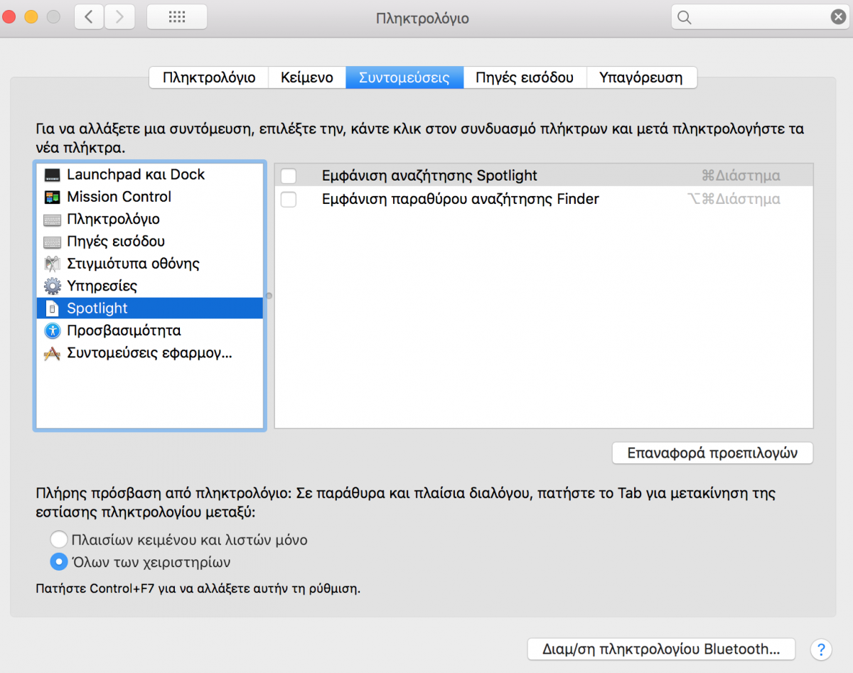

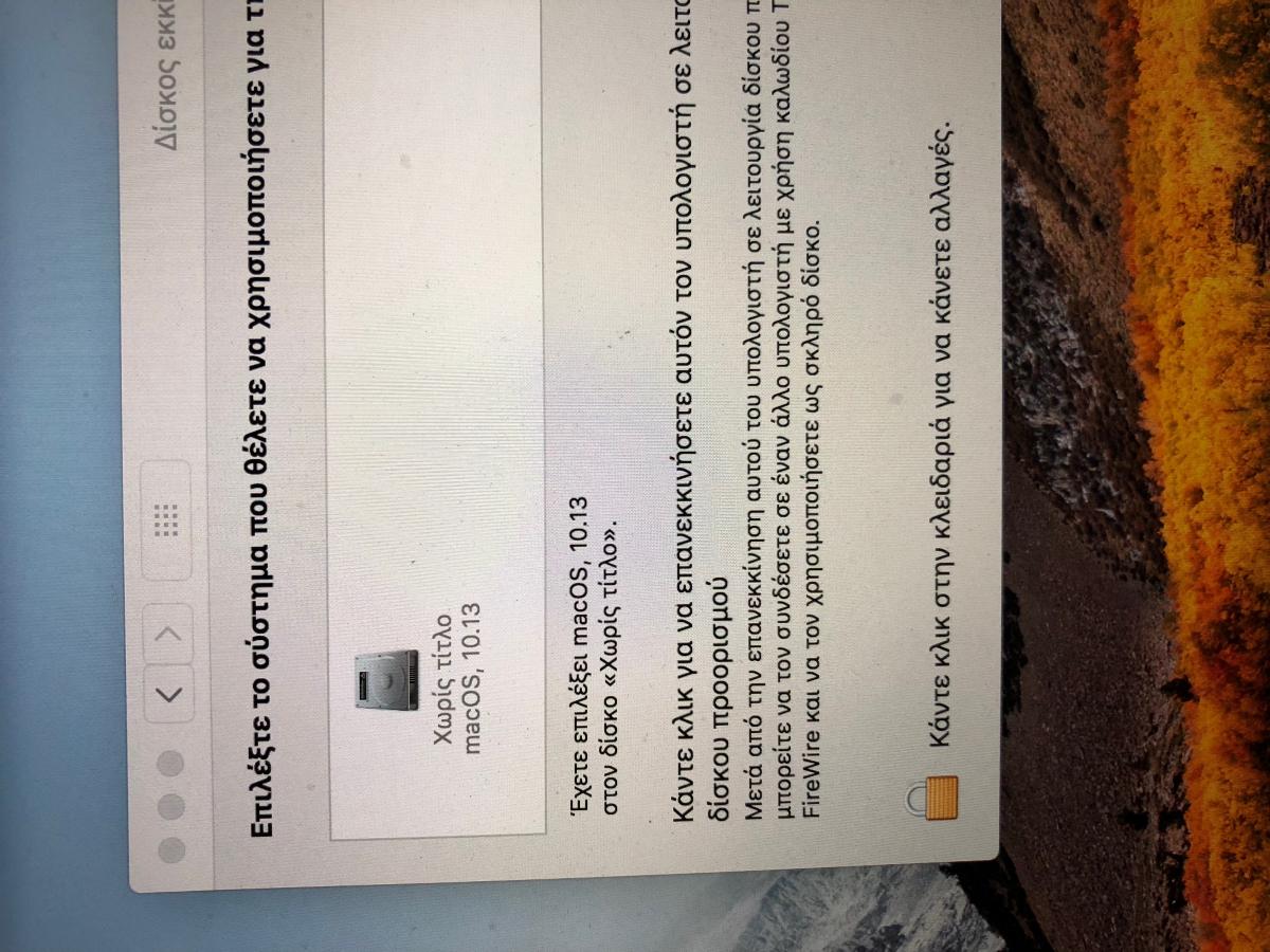

kamounias Δημοσ. 19 Οκτωβρίου 2017 Δημοσ. 19 Οκτωβρίου 2017 παιδιά καλησπέρα.....βασικα ήθελα να πω πως έκανα reset το mac διέγραψα τα πάντα κ στην συνεχεία προχώρησα στα παρακάτω βήματα κ έκανα την ενημέρωση 10.13 !! αυτό που δεν μπορώ να καταλάβω είναι μήπως έχω κάνει κάποιο λάθος γατί απ ότι βλέπεω κάποια πράγματα έχουν αλλάξει! αρχικά η εναλλαγή από αγγλικά σε ελληνικά ενώ ήταν cmb + space τώρα πατάω το βελάκι , όπως επίσης κ διαφορά άλλα!! μήπως κάτι έχω κάνει λάθος στον δίσκο εκκίνησης?
najinblue3 Δημοσ. 19 Οκτωβρίου 2017 Δημοσ. 19 Οκτωβρίου 2017 Τσεκαρε τα keyboard shortcuts, και αν εχουν αλλαξει ξανα-αλλαξε τα Οταν λες διαφορα αλλα? Δωσε λεπτομερειες πως να καταλαβουμε
kamounias Δημοσ. 19 Οκτωβρίου 2017 Δημοσ. 19 Οκτωβρίου 2017 Βασικά έχουμε αλλάξει πολλές συντομεύσεις στο πληκτρολόγιο κι Επίσης δεν υπάρχει πουθενά το γραφείο εργασίας όπως πριν...... Από την άλλη Ο δίσκος εκκίνησης μου γράφει χωρίς τίτλο αλλά είναι στην έκδοση 10.13! Πήγα στις ρυθμίσεις πληκτρολογίου αλλά δε γραφεί πουθενά αλλαγή γλώσσας
CheOnWeb Δημοσ. 19 Οκτωβρίου 2017 Δημοσ. 19 Οκτωβρίου 2017 παιδιά καλησπέρα.....βασικα ήθελα να πω πως έκανα reset το mac διέγραψα τα πάντα κ στην συνεχεία προχώρησα στα παρακάτω βήματα κ έκανα την ενημέρωση 10.13 !! αυτό που δεν μπορώ να καταλάβω είναι μήπως έχω κάνει κάποιο λάθος γατί απ ότι βλέπεω κάποια πράγματα έχουν αλλάξει! αρχικά η εναλλαγή από αγγλικά σε ελληνικά ενώ ήταν cmb + space τώρα πατάω το βελάκι , όπως επίσης κ διαφορά άλλα!! μήπως κάτι έχω κάνει λάθος στον δίσκο εκκίνησης? Αυτή είναι η default ρύθμιση στο High Sierra. Αν το αλλάξεις σε cmnd+space, φρόντισε να ξε-τσεκάρεις το shortcut του Spotlight (θα σου βγάλει κίτρινο τριγωνάκι) που είναι by default κι αυτό cmnd+space.
kamounias Δημοσ. 19 Οκτωβρίου 2017 Δημοσ. 19 Οκτωβρίου 2017 Πως το αλλάζω φίλε μου δεν μπορώ να το βρω πουθενά..... Το spotlight το βρήκα κ το ξε τσεκάρισα.....
CheOnWeb Δημοσ. 19 Οκτωβρίου 2017 Δημοσ. 19 Οκτωβρίου 2017 Πως το αλλάζω φίλε μου δεν μπορώ να το βρω πουθενά..... Το spotlight το βρήκα κ το ξε τσεκάρισα..... Και πώς ξε-τσέκαρες το Spotlight απ' το να ανοίγει με cmnd+space, αφού δεν το βρήκες; Μήπως ξε-τσέκαρες τίποτα άλλο; Στο input sources είναι. Μόλις ανοίξω τον Mac, θα σου πω ακριβώς πώς να το κάνεις.
kamounias Δημοσ. 19 Οκτωβρίου 2017 Δημοσ. 19 Οκτωβρίου 2017 Και πώς ξε-τσέκαρες το Spotlight απ' το να ανοίγει με cmnd+space, αφού δεν το βρήκες; Μήπως ξε-τσέκαρες τίποτα άλλο; Στο input sources είναι. Μόλις ανοίξω τον Mac, θα σου πω ακριβώς πώς να το κάνεις.
CheOnWeb Δημοσ. 19 Οκτωβρίου 2017 Δημοσ. 19 Οκτωβρίου 2017 Και πώς ξε-τσέκαρες το Spotlight απ' το να ανοίγει με cmnd+space, αφού δεν το βρήκες; Μήπως ξε-τσέκαρες τίποτα άλλο; Στο input sources είναι. Μόλις ανοίξω τον Mac, θα σου πω ακριβώς πώς να το κάνεις. Πηγές εισόδου. Πάτα στη δεξιά μεριά, πάνω στο ^space να το επιλέξεις και χτύπα στο πληκτρολόγιο cmnd+space
