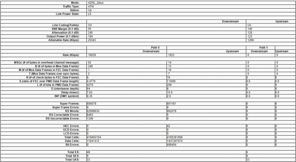

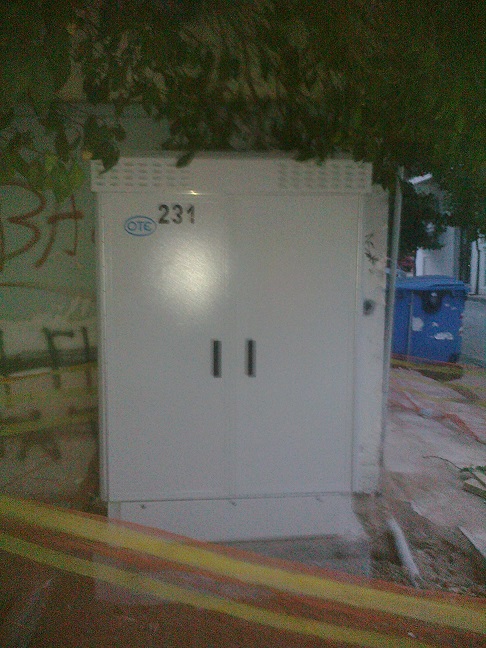

Earendil7 Δημοσ. 20 Σεπτεμβρίου 2017 Δημοσ. 20 Σεπτεμβρίου 2017 Καλησπέρα στο forum. Είμαι κάτοχος ADSL Forthnet/Nova και μιας και το συμβόλαιο μου λήγει σε περίπου 1 μήνα, σκέφτηκα μήπως κάνω το βήμα παραπάνω και βάλω VDSL. Μη έχοντας όμως τις απαραίτητες γνώσεις, και διαβάζοντας τα διάφορα στο net, είμαι λίγο προβληματισμένος. Θέλω να ρωτήσω αυτό που έχω και στο τίτλο του post, αξίζει? Θέλω να πω οι ταχύτητες που θα έχω θα είναι καλές ή ό,τι να'ναι? Από την Forthnet μου είπαν πως γίνεται κανονικά σύνδεση VDSL στη περιοχή μου(Ταμπούρια, δίπλα στο Θεμιστόκλειο). Κοντά στο σπίτι μου υπάρχουν αυτές οι 2 "ντουλάπες" του ΟΤΕ. Στα 70 και 150 μέτρα αντίστοιχα. Το παράξενο είναι πως όταν τεστάρω την περιοχή μου από άλλες εταιρίες, παίρνω ανάμικτες απαντήσεις... ΟΤΕ: "Το αίτημά σας θα πρέπει να διερευνηθεί περισσότερο. Καλέστε μας στο 13888." CYTA: "Μετά απο έλεγχο των στοιχείων σου, σε ενημερώνουμε ότι το δίκτυό μας βρίσκεται ήδη στην περιοχή σου. Η απόσταση απο το πλησιέστερο αστικό κέντρο είναι 1111,6 μέτρα." H WIND μου λέει πως δεν είναι καν διαθέσιμη. Επίσης τα τώρα στοιχεία της ADSL σύνδεσης μου είναι τα εξής: Επίσης θα ήθελα να ρωτήσω αν η Forthnet δίνει Fastpath μέσω VDSL. Ευχαριστώ εκ των προτέρων.

makfil Δημοσ. 20 Σεπτεμβρίου 2017 Δημοσ. 20 Σεπτεμβρίου 2017 Αξίζει οπωσδήποτε να πας σε vdsl και αν μπορέσεις να πετύχεις μια καλή προσφορά από τη Nova που είσαι ήδη πελάτης θα είναι ακόμη καλλίτερα. Σε ότι αφορά στη διαθεσιμότητα από το νέο δίκτυο, θα σιγουρευτείς ότι ο ΟΤΕ σου δίνει από KV (στον κατανεμητή του ΟΤΕ στο υπόγειο της πολυκατοικίας θα δεις σε ποια καμπίνα είσαι συνδεδεμένος) και μετά θα ζητήσεις από τη Nova vdsl από KV. Μπορεί να μην είναι ακόμη διαθέσιμο το νέο δίκτυο (βλέπω ότι οι καμπίνες είναι παρθένες από graffitti) και γι' αυτό δεν δίνει η Wind.

Earendil7 Δημοσ. 20 Σεπτεμβρίου 2017 Μέλος Δημοσ. 20 Σεπτεμβρίου 2017 Ευχαριστώ για τις απαντήσεις. Ναι, σε προσφορά το πάω το ζήτημα γιατί είμαι χρόνια πελάτης. Οι φωτογραφίες δεν είναι δικές μου, τις πήρα από άλλου και είναι σχετικά "παλιές". Μια χαρά στα graffitti είναι τώρα Δεν γνωρίζω που βρίσκεται αυτό που λες στην πολυκατοικία, αλλά θα το ψάξω. Αν ρωτήσω τη Nova αν μπορεί να μου δώσει net από τη καμπίνα και όχι από το ΑΚ, να τους εμπιστευτώ ή θα μου πουν απλά ότι θέλω να ακούσω? Αυτό σκεφτόμουν που λέει ο thresh. Μήπως με βάλουν στο ΑΚ και όχι στην καμπίνα. Αν στη χειρότερη μου δώσουν το net από το ΑΚ, τι αποτελέσματα θα πρέπει να περιμένω στην απόσταση που βρίσκομαι?

Earendil7 Δημοσ. 20 Σεπτεμβρίου 2017 Μέλος Δημοσ. 20 Σεπτεμβρίου 2017 Βρήκα κάπου χωμένο μέσα ένα "KK-110" δεν γνωρίζω αν είναι αυτό. Πάντως το 3ψήφιο δεν ταιριάζει με καμία από τις 2 καμπίνες μιας και η μια γράφει 124 και η άλλη 231.
makfil Δημοσ. 20 Σεπτεμβρίου 2017 Δημοσ. 20 Σεπτεμβρίου 2017 Δυστυχώς, και στο χάρτη δεν έχουν περαστεί πολλές καμπίνες (υπάρχουν, όμως, οι θέσεις των 124 και 231)
adok13 Δημοσ. 21 Σεπτεμβρίου 2017 Δημοσ. 21 Σεπτεμβρίου 2017 φιλε μου μενω κοντα σου,στον αγιο δημητριο στην εκκλησια. εχω nova και ενω στο site τους μου εγραφε οτι υπαρχει διαεσιμοτητα ο οτε μου εβγαζε "Το αίτημά σας θα πρέπει να διερευνηθεί περισσότερο. Καλέστε μας στο 13888." και οι αλλοι παροχοι μου εγραφαν οτι δεν υπαρχει διαθεσιμοτητα. βγηκα μια γυρα και τελικα ειδα οτι υπαρχει κοντα μου καμπινα με τον 3ψηφιο κωδικο του κουτιου μου.και η καμπινα δειχνει οτι εχει ρευμα γιατι ακουω μεσα τα ανεμηστηρακια να δουλευουν.τωρα γιατι οι αλλοι οι παροχοι δεν μου βγαζουν διαθεσιμοτητα δε ξερω.
