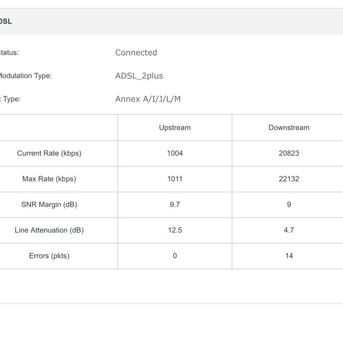

Mikelpcpro_GR Δημοσ. 3 Απριλίου 2020 Δημοσ. 3 Απριλίου 2020 (επεξεργασμένο) 19 λεπτά πριν, malias4 είπε Ναι σε οτε πηγα φιλε μου απο vodafone 24αρα . Οποτε μπορει να περιμενω πολλες μερες ακομα λες ; Το κακο ειναι οτι εχει ληξει το συμβολαιο της βοντα κ απο 20& που εδινα εχει παει 60€ γιατι γυρισε σε αοριστου χρονου οποτε βιαζομαι να συνδεθω να μην φαω αλλο ενα μηνα την 60αρα της βοντα. Τωρα εκανα 50αρα οτε με 31.90€ + 120' σε κινητα κτλ Εδω τα στοιχεια μου οπως ειμαι τωρα ακομα με την voda . Πως σου φαινετε θα πιανω κανενα 40αρι τουλαχιστον vdsl ? τα 40 θα τα πιάνεις σίγουρα... τώρα το αν περιμένεις πολύ η όχι εξαρτάται... λόγο και της επιδημίας του ιού θα υπάρξει μια καθυστέρηση. εγώ πληρώνω με το ίδιο πακέτο που έχεις ίδια τιμή αρε οτε χαχαχα... υπομονή φίλε μου θέλει. Αν και να ξέρεις ό οτε αξίζεις γιατί είναι ο κύριος πάροχος που δίνει γραμμές και δίνει πρώτη προτεραιότητα στους πελάτες του. Επεξ/σία 3 Απριλίου 2020 από Mikelpcpro_GR
