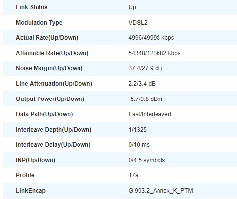

ababapanos Δημοσ. 19 Σεπτεμβρίου 2017 Δημοσ. 19 Σεπτεμβρίου 2017 καλησπερα. Τα σατιστηκα της γραμμης μου ειναι τα παρακατω... Στο λαπτοπ ομως με wifi με το ρουτερ του ΟΤΕ με speedtest πιανω το μεγιστο download: 21mbps και upload: 3.87mbps To σημα του wifi ειναι φουλ και ειναι σχεδον στο ιδιο δωματιο με το laptop. Tι μπορει να παιζει? Με την τεχνικη υποστηριξη που μιλησα απο χθες αλλαξαμε και ρουτερ μηπως αυτο ειναι ελατωματικο αλλα και το καινουριο κανει τα ιδια , αλλαξαμε και τα καναλια του wifi στο router αλλα παλι τιποτα. Στον χωρο δεν υπαρχει καποια αλλη συσκευη παρα μονο ενα ασυρματο τηλεφωνο που και αυτο το εβγαλα απο την πριζα αλλα δεν αλλαξε κατι. Με καλωδιο πιανω 46Mbps /4.7mbps . Αυτη η τοσο μεγαλη η διαφορα με το wifi δεν μου φαινεται φυσιολογικη.... ΥΓ: και κατι τελευταιο με βαση τα σατιστηκα της γραμμης μπορει να σηκωσει περισσοτερο απο 50mbps μελοντικα?

Ntinaras Δημοσ. 19 Σεπτεμβρίου 2017 Δημοσ. 19 Σεπτεμβρίου 2017 δεν ειναι θεμα ρουτερ, ειναι θεμα λαπτοπ το λαπτοπ σου πιθανοτατα παει μεχρι 54MBps, που πρακτικα σημαινει 27 πανω και 27 κατω. οποτε... μιας και τα στατιστικα της γραμμης σου ειναι ΕΠΙΚΑ, ( πρωτη φορα βλεπω καποιον με καλυτερα απο τη δικη μου) θα σου προτεινα να γυρισεις σε fast path,να γλιτωσεις αυτα τα 10ms
divnt Δημοσ. 19 Σεπτεμβρίου 2017 Δημοσ. 19 Σεπτεμβρίου 2017 Η γραμμή σου είναι πάρα πολύ καλή!! Φαντάζομαι πως παίρνεις απο καμπίνα, μήπως γνωρίζεις πόση απόσταση εχεις απο αυτή;
Ntinaras Δημοσ. 19 Σεπτεμβρίου 2017 Δημοσ. 19 Σεπτεμβρίου 2017 πιθανολογω πως ειναι ακριβως μπροστα στο σπιτι του. δεν εξηγειται αλλιως. εγω εχω attainable 113 και ειμαι το τριτο σπιτι απο τη γωνια που ειναι η καμπινα

paparen Δημοσ. 22 Σεπτεμβρίου 2017 Δημοσ. 22 Σεπτεμβρίου 2017 καλησπερα. Τα σατιστηκα της γραμμης μου ειναι τα παρακατω... 1111.jpg Στο λαπτοπ ομως με wifi με το ρουτερ του ΟΤΕ με speedtest πιανω το μεγιστο download: 21mbps και upload: 3.87mbps To σημα του wifi ειναι φουλ και ειναι σχεδον στο ιδιο δωματιο με το laptop. Tι μπορει να παιζει? Με την τεχνικη υποστηριξη που μιλησα απο χθες αλλαξαμε και ρουτερ μηπως αυτο ειναι ελατωματικο αλλα και το καινουριο κανει τα ιδια , αλλαξαμε και τα καναλια του wifi στο router αλλα παλι τιποτα. Στον χωρο δεν υπαρχει καποια αλλη συσκευη παρα μονο ενα ασυρματο τηλεφωνο που και αυτο το εβγαλα απο την πριζα αλλα δεν αλλαξε κατι. Με καλωδιο πιανω 46Mbps /4.7mbps . Αυτη η τοσο μεγαλη η διαφορα με το wifi δεν μου φαινεται φυσιολογικη.... ΥΓ: και κατι τελευταιο με βαση τα σατιστηκα της γραμμης μπορει να σηκωσει περισσοτερο απο 50mbps μελοντικα? η γραμμη σου σηκωνει και μεγαλυτερες ταχυτητες, οπως μαρτυρουν τα attainable. Οποτε οταν με το καλο ερθει το vectoring θα μπορεις να δεις μεγαλυτερες ταχυτητες. Απο τη στιγμη που με καλωδιο βλεπεις ταχυτητες πολυ κοντα στην max,κατα 99% δεν ειναι προβλημα του εξοπλισμου. Τα modem/router που δινουν οι παροχοι ειναι το πολυ Ν150. Αν εχεις καποιο σχετικα καινουριο (2ετιας) κινητο ή ταμπλετ δες μηπως υποστηριζουν N150 και δεις μεγαλυτερες ταχυτητες (μεγιστη 72mbps, θα γραφει στην ταχυτητα συγχρονισμου στο interface του κινητου).
