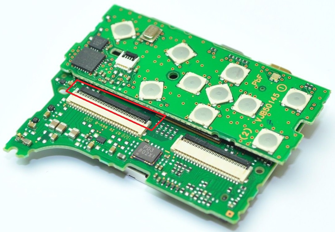

atssssss Δημοσ. 19 Σεπτεμβρίου 2017 Share Δημοσ. 19 Σεπτεμβρίου 2017 Καλησπέρα παιδιά, έκανα service μόνος μου την φωτογραφική μου μηχανή και όπως άνοιξα ένα πλαστικό που σφίγγει τις καλωδιοταινίες, μου έμεινε στα χέρια... Υπάρχουν τέτοια να πωλούνται στο εμπόριο και αν ναι που; Σας ευχαριστώ πολύ προκαταβολικά Συνδέστε για να σχολιάσετε Κοινοποίηση σε άλλες σελίδες άλλες επιλογές
SeNNinhA Δημοσ. 19 Σεπτεμβρίου 2017 Share Δημοσ. 19 Σεπτεμβρίου 2017 Θα στενοχωρησω αλλα δεν παιζει ανταλλακτικο κσι ειναι ακριβη και εξειδικευμενη επισκευη!!! Bad luck Συνδέστε για να σχολιάσετε Κοινοποίηση σε άλλες σελίδες άλλες επιλογές
soteras Δημοσ. 19 Σεπτεμβρίου 2017 Share Δημοσ. 19 Σεπτεμβρίου 2017 Η βασουλα αυτη λεγετε ffc flip lock τωρα για αλλαγη ειναι κομματι δυσκολο καθως απαιτει λεπτο χειρισμο λλη λυση το βαζεις απο πανω να πιανει βαζει ταινια δυνατη κανεις το σταυρο σου και βλεπεις Συνδέστε για να σχολιάσετε Κοινοποίηση σε άλλες σελίδες άλλες επιλογές
atssssss Δημοσ. 20 Σεπτεμβρίου 2017 Μέλος Share Δημοσ. 20 Σεπτεμβρίου 2017 Χίλια ευχαριστώ παιδιά για τις απαντήσεις... Είδα ότι μπορείς να κόψεις ένα μικρό κομμάτι πλαστικό στο μέγεθος της καλωδιοταινίας και να το συμπιέσεις μαζί με την καλωδιοταινία και να παίξει έτσι... Δεν ξέρω θα το δοκιμάσω στην πορεία και θα σας πω. Λογικά αυτό λέγεται είτε όπως είπε ο soteras ffc flip lock, είτε ribbon cable latch, είτε locking clip του connector base Συνδέστε για να σχολιάσετε Κοινοποίηση σε άλλες σελίδες άλλες επιλογές
