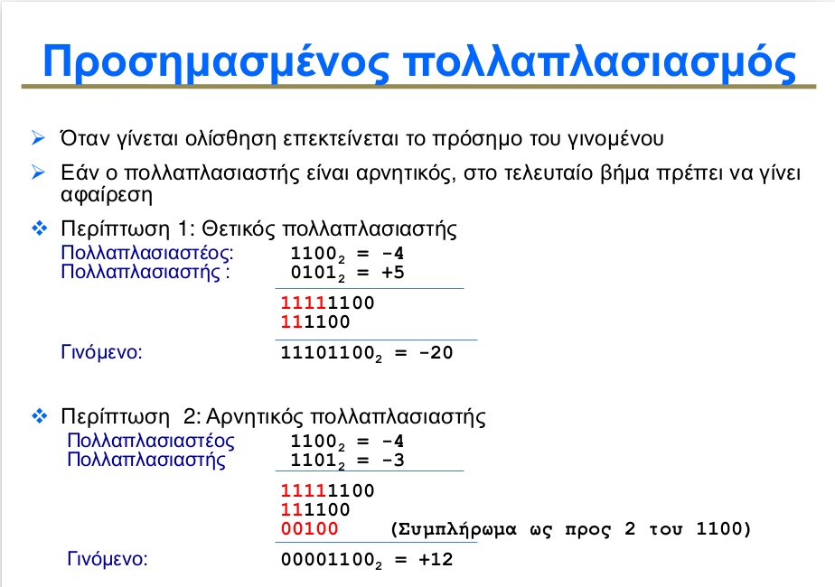

Dinos_12345 Δημοσ. 18 Σεπτεμβρίου 2017 Δημοσ. 18 Σεπτεμβρίου 2017 Καλησπέρα. Προσπαθώ να κάνω πολλαπλασιασμό προσημασμένων δυαδικών με τον τρόπο στο screenshot. (Για το -4, -3) Όμως μου φαίνεται πολύς κόπος για το τίποτα. Για παράδειγμα, αυτό που έκανα εγώ είναι να γυρίσω με συμπλήρωμα του 2 τους αριθμούς, στη θετική τους μορφή και να πολλαπλασιάσω αυτούς αντί για τους αρνητικούς. Το αποτέλεσμα βγαίνει σωστό. Το θέμα είναι πως αυτό παίζει να πέσει σε εξέταση μαθήματος και δεν ξέρω αν είναι όντως έγκυρο ή αποτελεί hack. (4)0100 (3)0011 ---- 0100 0100 0000 0000 ------- (12)0001100 Αντίστοιχα για το πρώτο που έχει θετικό πολλαπλασιαστή και αρνητικό πολλαπλασιαζόμενο. (4)0100 (Συμπλήρωμα του 2 του 1100) (5)0101 ---- 0100 0000 0100 0000 ------- (+20)0010100 Συμπλήρωμα του 2 (-21)1101011 (-20)1101100 (Ταταααααα)
solarpower Δημοσ. 18 Σεπτεμβρίου 2017 Δημοσ. 18 Σεπτεμβρίου 2017 Άμα δουλεύει δεν είναι hack...είναι λύση! Το hack είναι λύση και εκεί που δεν "προβλέπεται"...Αλλά εδώ προβλέπεται! βασικά ο επεξεργαστής το κάνει άμεσα: https://c9x.me/x86/html/file_module_x86_id_138.html Ένα πράγμα που έχει σημασία είναι το "sign-extended to the length of the destination operand format" που σημαίνει ότι στουςι δυαδικούς σου αριθμούς έχει σημασία το μέγεθός τους και το μέγεθος του αποτελέσματος, και σε αυτό να έχει γίνει "επέκταση προσήμου".
Dinos_12345 Δημοσ. 18 Σεπτεμβρίου 2017 Μέλος Δημοσ. 18 Σεπτεμβρίου 2017 Άμα δουλεύει δεν είναι hack...είναι λύση! Το hack είναι λύση και εκεί που δεν "προβλέπεται"...Αλλά εδώ προβλέπεται! βασικά ο επεξεργαστής το κάνει άμεσα: https://c9x.me/x86/html/file_module_x86_id_138.html Ένα πράγμα που έχει σημασία είναι το "sign-extended to the length of the destination operand format" που σημαίνει ότι οι δυαδικοί σου αριθμοί έχει σημασία το μέγεθός τους και το τελικό μέγεθος, και σε αυτό να έχει γίνει "επέκταση προσήμου". Στη λύση που δίνω, μπορεί να κάτσει, μπορεί και όχι; Με την επέκταση πρέπει να είναι 2*τα bits του πολλαπλασιαζόμενου αν θυμάμαι καλά.
solarpower Δημοσ. 18 Σεπτεμβρίου 2017 Δημοσ. 18 Σεπτεμβρίου 2017 Ο δυαδικός πολλαπλασιασμός είναι για κάθε bit 1 μια μετάθεση προς το πιο σημαντικό μπιτ άρα αν πολλαλασιάσεις 16bit με 8bit η μέγιστη μετάθεση θα είναι Χ8, άρα θες 24bit.
Dinos_12345 Δημοσ. 18 Σεπτεμβρίου 2017 Μέλος Δημοσ. 18 Σεπτεμβρίου 2017 Ο δυαδικός πολλαπλασιασμός είναι για κάθε bit 1 μια μετάθεση προς το πιο σημαντικό μπιτ άρα αν πολλαλασιάσεις 16bit με 8bit η μέγιστη μετάθεση θα είναι Χ8, άρα θες 24bit. Θα το βάζω στο τέλος. Ο 4x4 μου δίνει 7. Θα κάνω επέκταση με τους κλασσικούς κανόνες.
solarpower Δημοσ. 18 Σεπτεμβρίου 2017 Δημοσ. 18 Σεπτεμβρίου 2017 https://en.wikipedia.org/wiki/Booth%27s_multiplication_algorithm http://philosophyforprogrammers.blogspot.gr/2011/05/booths-multiplication-algorithm-in.html 1
