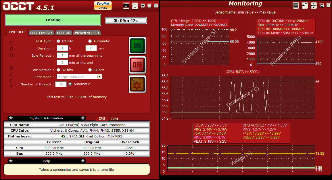

Pankard Δημοσ. 18 Σεπτεμβρίου 2017 Μέλος Δημοσ. 18 Σεπτεμβρίου 2017 Το τροφοδοτικό δεν είναι σάπιο. Στο 450αρι της ίδιας σειράς είχα βάλει μέχρι και 590 (2Χ580) και δεν έκανε κιχ. Μητρική μου βρωμάει, μάλλον κάνει throttle και απλα σβήνει για προστασία. Τρέξε prime95 και με το hardware monitor δες την συχνότητα στους πυρήνες. Αν δεν είναι σταθερή, μάλλον μητρική ευθύνεται. λοιπόν έτρεξα το prime 95 στην επιλογή blend ,κι ενώ πριν καμια βδομάδα το είχα αφήσει για κανα 8ωρο, τώρα κατυεθείαν restart .στις άλλες επιλογές που είχε έτρεχε κανονικά.ε΄παιξα με τις μνήμες ,κ εν τέλει αφαίρεσα 1 απο ενα slot που όταν είχε κουμπωμένη μνήμη δεν ξεκινούσε καν το prime.τώρα τρέχει κανονικά.πόσες ώρες πρέπει να το αφήσω?στο hardware monitor τα clocks στους πυρήνες είναι σταθερά σχεδόν στα 4.100.κάποιες φορές πάει και 4.000 . για τι είδους μεταβολή μιλάμε ? η θερμοκρασία γυροφέρνει τους 60 βαθμούς. αποτελέσματα απο occt
Sheogorath Δημοσ. 18 Σεπτεμβρίου 2017 Δημοσ. 18 Σεπτεμβρίου 2017 Απο ότι δείχνει, δεν έχει throttle. Εγώ πρώτα θα άλλαζα μητρική, και μετά τροφοδοτικό πάντως. 2
